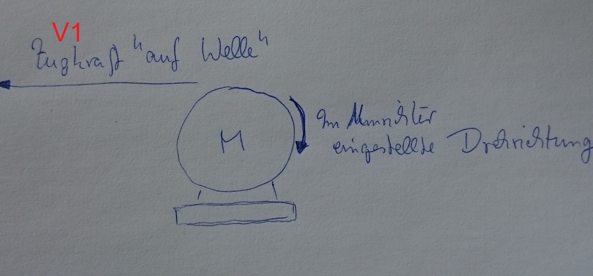

OP #4956996
sh. Bild im Anhang.
Der kleine Pfeil rechts zeigt die Drehrichtung an, die ich im Umrichter
einstelle. Das ist soweit mal klar.
Der große Pfeil links zeigt die Zugkraft an, die auf die Welle wirkt.
(z.B. ein Seil, welches auf eine Rolle aufgedreht ist). Auf dieses Seil
wirken unterschiedliche Kräfte. Dennoch soll ebendiese Geschwindigkeit
in ebendiese Richtung durch den Umrichter geregelt werden.
Der Umrichter soll durch Abbrems- bzw. Beschleunigungsspannungen
ebendiese Geschwindigkeit regeln.
Deshalb meine Idee mit der Geschwindigkeitsinvertierung:
- Wird die Geschwindigkeit V1 zu groß, also z.B. ("-") 60 upm anstatt
des Sollwertes ("-") 40 upm, soll der Umrichter mehr Spannung in den
Motor geben, dass der Widerstand gegen das Ausrollen größer wird und
somit eine Abbremsung der Abrollbeegung erfolgt.
- Umgekehrt soll, sofern die Istgeschwindigkeit kleiner der
Sollgeschwindigkeit ist, z.B. ("-") 20 upm anstatt ("-") 40 upm, der
Umrichter die Stromwerte runterfahren, sodass durch die einwirkende
Kraft, eine Beschleunigung der Welle erfolgt.
Um ebendieses Verhalten im Umrichter zu erreichen, müsste man meines
Erachtens eine Umkehr der eingelesenen Geschwindigkeit erreichen.
Wenn der Umrichter denkt, dass die Istgeschwindigkeit zu niedrig ist,
wird er den "Strom" hochfahren. Wenn ich das Signal NICHT umkehre, haben
wir den Fall, dass er die Bewegung nach Links (V1) deshalb weiter
abbremst.
Stattdessen müsste man den Umrichter denken lassen, dass er eigentlich
zu schnell ist. In dem Fall nimmt er Strom raus, und erlaubt deshalb
eine Beschleunigung nach links.
Analog:
Wenn der Umrichter denkt, dass die Istgeschwindigkeit zu hoch ist, wird
er den "Strom" runterfahren (da die Abweichungen relativ klein sind,
denke ich mal nicht, dass da ein Chopper aktiviert wird). Wenn ich das
Signal nicht umkehre, haben wir den Fall, dass er die Bewegung nach
Links (V1) weiter beschleunigen lässt.
Man müsste stattdessen den Umrichter denken lassen, dass er eigentlich
zu langsam ist. In diesem Fall würde er Strom draufgeben, und eine
tatsächliche Verlangsamung der Bewegung nach links erreichen.
Moderator (Firma: Titel) Persönliche Seite #4957009
Du hast da einen Knoten in den Gedanken. Allein der Motor gibt vor, in
welche Richtung sich das System bewegt.
Zum Aufwicklen muss die Drehrichtung nach rechts gehen und die
"Motorkraft" größer als die "Zugkraft" sein. Dafür ist Energie nötig.
Selbst für Drehzahl 0 ist Leistung nötig, damit das für den Stillstand
nötige Drehmoment aufgebracht wird.
Zum Abwickeln des Seiles in deinem Bild muss die Drehrichtung aber
nach links gehen (sonst wird da nichts abgewickelt). Dann wird aber dem
Motor Energie entnommen.
Wenn du aber "Drehzahl rechts" vorgibst und die Motorwelle links dreht
oder stehen bleibt, oder auch nur langsamer läuft als die
Wunschdrehzahl, dann ist schlicht der Antrieb überlastet.
Du musst ja nur mal dein Bild um 90° drehen und an V1 einen Eimer Wasser
hängen. Dann wird es ganz alltäglich.
OP #4957031
Danke für die Antwort - auch wenn mich das jetzt vor ein Problem stellt.
Wenn ich doch einen Umrichter im Vektormodus betreibe, dann kann ich
doch da auch ein max. Drehmoment einstellen, bei dessen Überlast der
Motor einfach stehen bleibt bzw. mit dem maximalen Drehmoment
weiterdrückt, oder? Würde sowas ähnliches nicht auch hier gehen?
Weißt du vielleicht eine andere Möglichkeit, wie man so etwas lösen
könnte, ohne, dass sich der Motor in Abwicklungsrichtung bewegt? Bzw.
etwas, was in eine ähnliche Richtung geht?
Besten Dank dir
