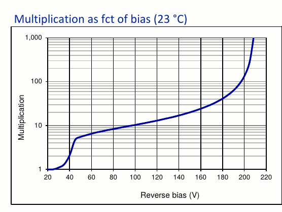

Wie der Titel sagt, ich such eine Schaltung für eine APD AD500-9 bis mindestens 210V mit Temperaturkompensation.

Wie der Titel sagt, ich such eine Schaltung für eine APD AD500-9 bis mindestens 210V mit Temperaturkompensation. Benno schrieb: > ich such eine Schaltung für eine APD AD500-9 bis mindestens 210V mit > Temperaturkompensation. Sag doch mal, was du da machen willst, denn dieser Detektor ist laut Datenblatt nur für 5V Versorgung ausgelegt. Willst du also eine Versorgung für den Sensor machen? Oder was sonst?
#4996310
Wieso 5V? http://www.mouser.com/ds/2/313/AD500-9_TO_500031_500306_500156_500590-586491.pdf Ich möchte möglichst hohe Verstärkung (hohe reverse bias) ohne Durchbruch; Der Knick in der Kurve ist temperaturabhängig.

>Wieso 5V?
AD500-9 ist der Sensor (240V max)
AD500-9-400M ist ein Verstärker mit AD500-9 (5V)
#4996364
o.p.x. schrieb: > AD500-9-400M ist ein Verstärker mit AD500-9 (5V) This detector requires +3.5 V to +5.0 V voltage supply for the amplifier and a high voltage supply (100-240 V) for the APD.

Danke für den interessanten Link @pegel. Es wird zwar beschrieben dass für einen konstanten Gewinn ein Feedback zur APD-Spannung nötig ist, die Umsetzung ist leider nicht beschrieben (S.45). Antwort schreibenBitte melde dich an, um einen Beitrag zu schreiben. |
