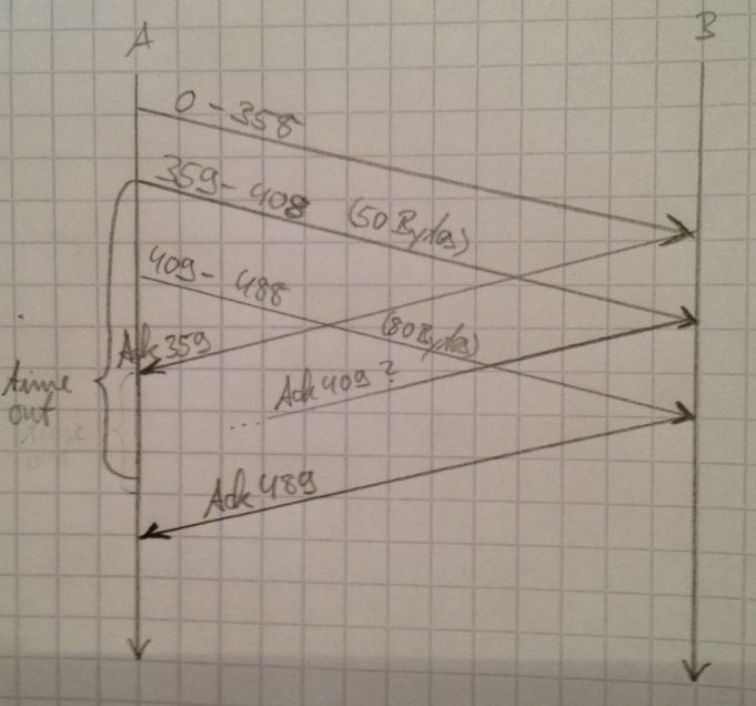

Ich hab ein Bild angehängt, dass die Lösung der Aufgabe zeigt. Hier die
Aufgabe:
Aufgabe:
Host A und B haben eine TCP-Verbindung aufgebaut, Host B hat von Host A
alle Bytes bis einschließlich dem Byte Nr. 358 erhalten. Host A sendet
kurz hintereinander zwei Segmente an Host B, eines mit 50 Byte und eines
mit 80 Byte. Das erste Byte des ersten Segments hat die Nummer 359, der
Ursprungsport hat die Nummer 1028 und der Zielport hat die Nummer 80.
Host B schickt für jedes von A empfangene Segment ein ACK und speichert
jedes empfangene Segment.
Frage:
Nehmen Sie nun an, dass die Segmente in der richtigen Reihenfolge
übertragen werden. Weiter soll das erste ACK verloren gehen und das
zweite ACK nach dem ersten Timeout von Host A ankommen. Weitere Verluste
sollen nicht auftreten. Zeichnen Sie ein Diagramm mit dem zeitlichen
Ablauf der Verbindung. Geben Sie für jedes Datensegment die Folgenummer
und die Anzahl der Bytes und für jedes ACK-Segment die ACK-Nummer an.
Nun meine Frage:
TCP will ja nun das Segment von dem das Ack nicht angekommen ist nochmal
senden. Zu welchem Zeitpunkt sendet TCP das dann?
-> Während der timeout noch läuft oder zwischen dem Ende des timeouts
und der Ankunft des Ack=489?

Ich hab mir nun beide Informationen an den für mich wichtigen Stellen
durchgelesen und komme zu dem Entschluss, dass die Nachricht mit dem
Sequenznummer 359 NACH dem timeout gesendet wird.
Stimmt das soweit? Kann das jemand verifizieren?
