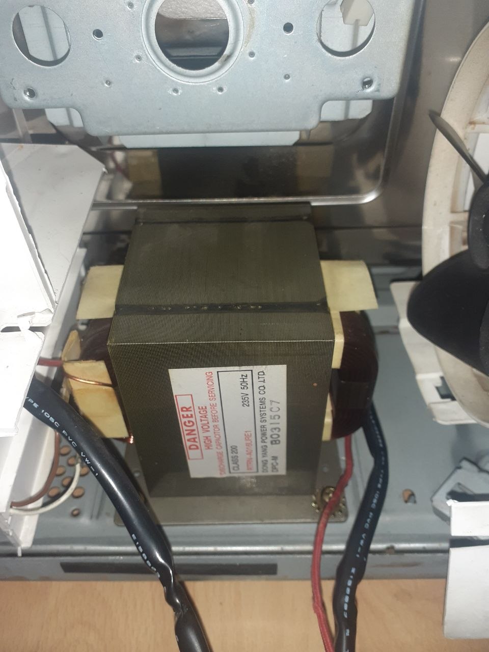

bei der Mikrowelle Sharp R733(W) ist die 8A Flink Sicherung beim Starten der Mikrowelle geflogen.
Folgendes ist Defekt:
  • Diode 2X062H (Kurzschluss)
  • 8A Flink 5x20mm Sicherung

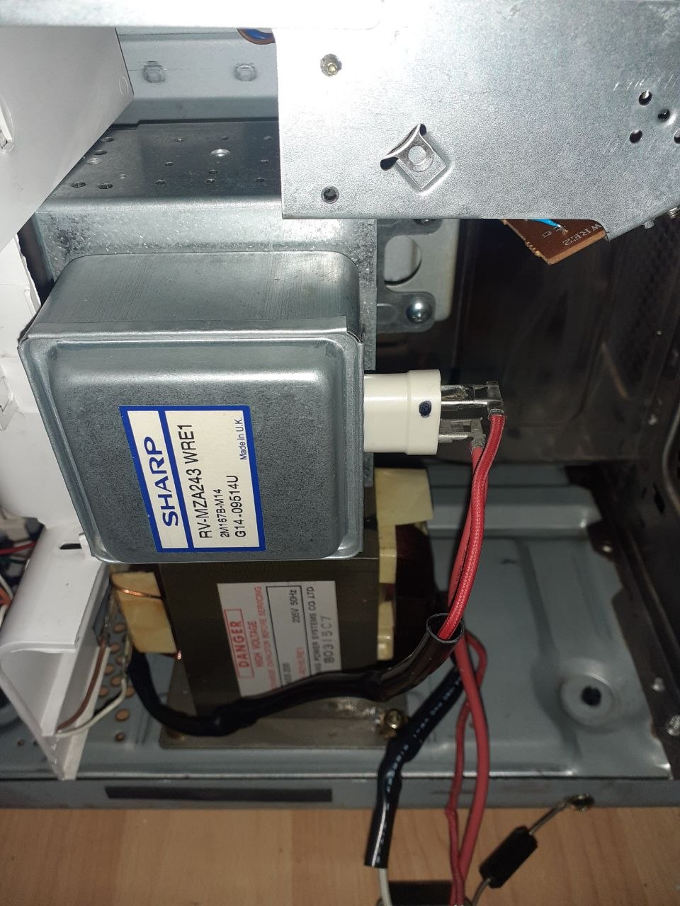

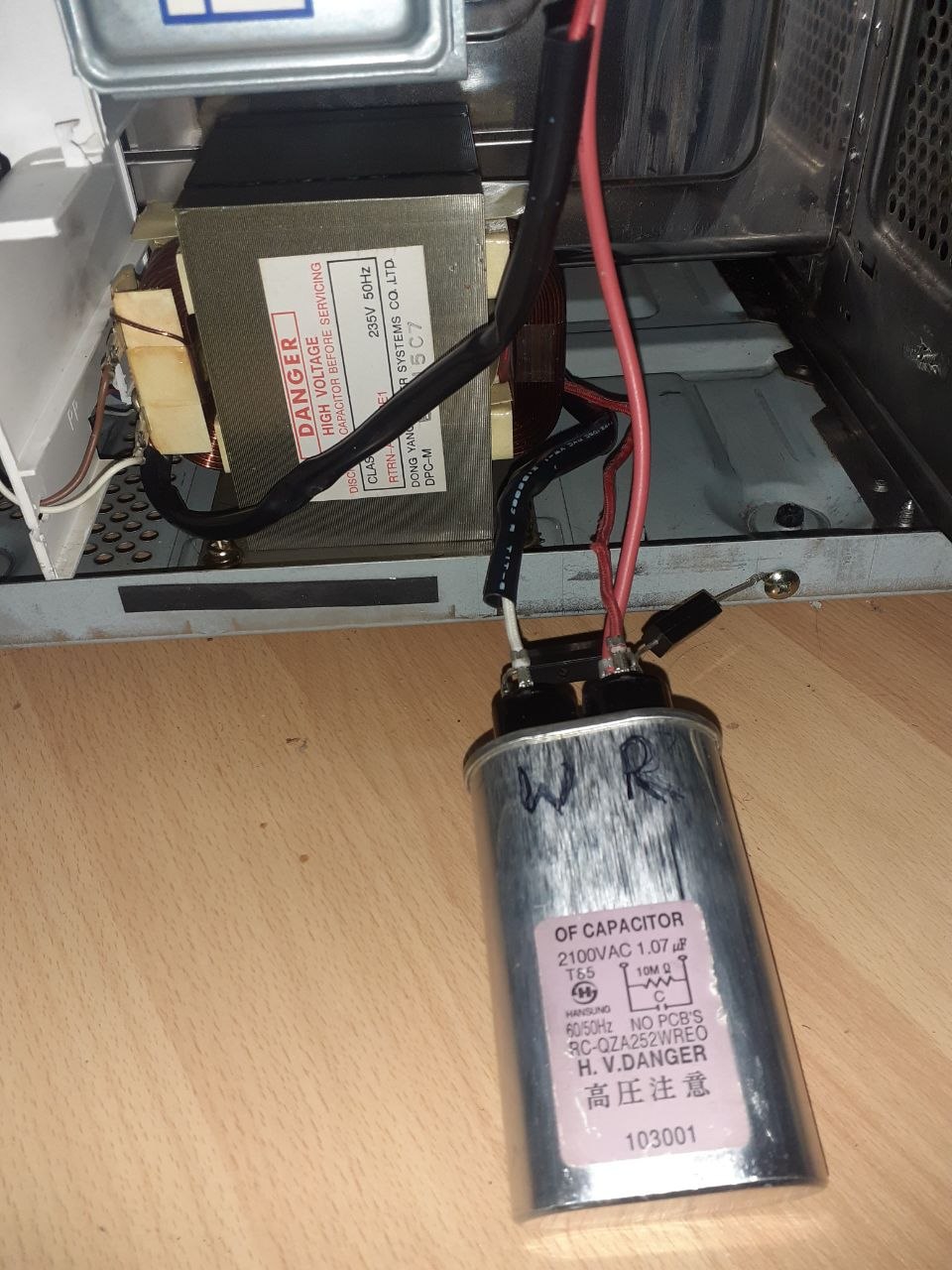

Am Magnetron war an der Keramikisolierung der Antenne irgend ein braunes Gebilde, das ich entfernt habe Der HV-Kondensator 1,07uF//10MOhm scheint in Ordnung zu sein
Die Diode HVR-1X4 scheint OK zu sein, werde die aber auch tauschen.
Das Problem ist, ich messe keinen Widerstand bei der Sekundärwicklung vom RTRN-A016URE1 Trafo, wo ist da die Sicherung vom Trafo ??

Wie hast Du die Sekundärwicklung denn gemessen? Ein Ende davon liegt meistens direkt am Eisenkern des Trafos. Die Wicklung kann bei diesen Trafos auch ziemlich hochohmig sein, ich würde irgendwas zwischen 50..100 Ohm erwarten, vielleicht auch 150 Ohm. Die Primärwicklung ist dagegen sehr niederohmig.

Hallo, laut der Serviceanleitung (hier beigefügt) ist ein Anschluß der Sekundärwicklung des Mikrowellentrafo an der Gehäusemasse angeschlossen. Sieht man auf Seite 28 -30. Somit konnte ich an der Sekundärwicklung 127 Ohm (weisser Anschluss / Trafoblech) gegen Gehäusemasse messen. Die Erdungsschrauben des Mikorwellentrafo müssen natürlich fest angezogen werden. Ich hoffe ich habe die Mikrowelle für einen kurzen Probebetrieb (mit einem Glas Wasser im Garraum) provisorisch richtig aufgebaut (Lüfter liegt oben).
Werde später berichten ob Alles funktioniert hat.
(Man sieht noch meine schwarzen Markierungen vor dem Zerlegen.)

Die Mikrowelle hat beim Test nicht funktioniert, ein Glas Wasser wurde nicht erwärmt. Dann gesehen das am Durchführungskondensator vom Magnetron etwas aufgebläht ist. Das Magnetron hatte an der Heizwendel gegen Masse 18 Ohm. Das Aufgeblähte am Durchführungskondensator weggeschnitten, weggekratzt und mit Sekundenkleber verfüllt. Jetzt unendlich Ohm.

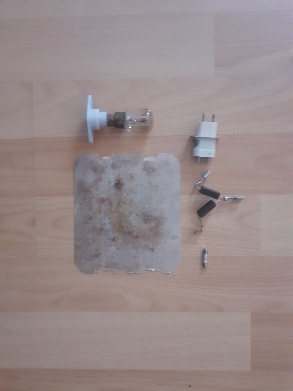

Hallo, die Sharp R733(W) Mikrowelle ist seit wochen fertig und läuft wieder.
Folgendes war defekt:
5x20mm 8A Flink Sicherung Ca. 1€ für 10 Stück inkl. Aliexpressrabatt Glühbirne 25w 230V ca. 0,90€ inkl. Aliexpressrabatt Glimmer Mikrowelle ca. 0,78€ für 2x inkl. Aliexpressrabatt (nur 1 Stück benötigt) 2X062H und HVR-1X4 Dioden ca. 3,50€ Magnetron Filament m. Schrauben ca. 0,52€ inkl. Aliexpressrabatt Flachsteckhülsen 6,35mm ca. 0,80€ für 10 Stück bei Pollin
Eigentlicher Defekt: Die Diode 2x062H hatte einen Kurzschluss und der Magnetron Durchführungskondensator (Filament) hat einen Schluss nach Masse.
Das Filament war im Magnetron vernietet und die Anschlüsse verschweisst/hartgelötet. Es lagen 4 Schrauben inkl. Muttern beim Ersatz-Filament bei.
Das Magnetron hatte als Isolator keine Berryliumoxid-Keramik.
