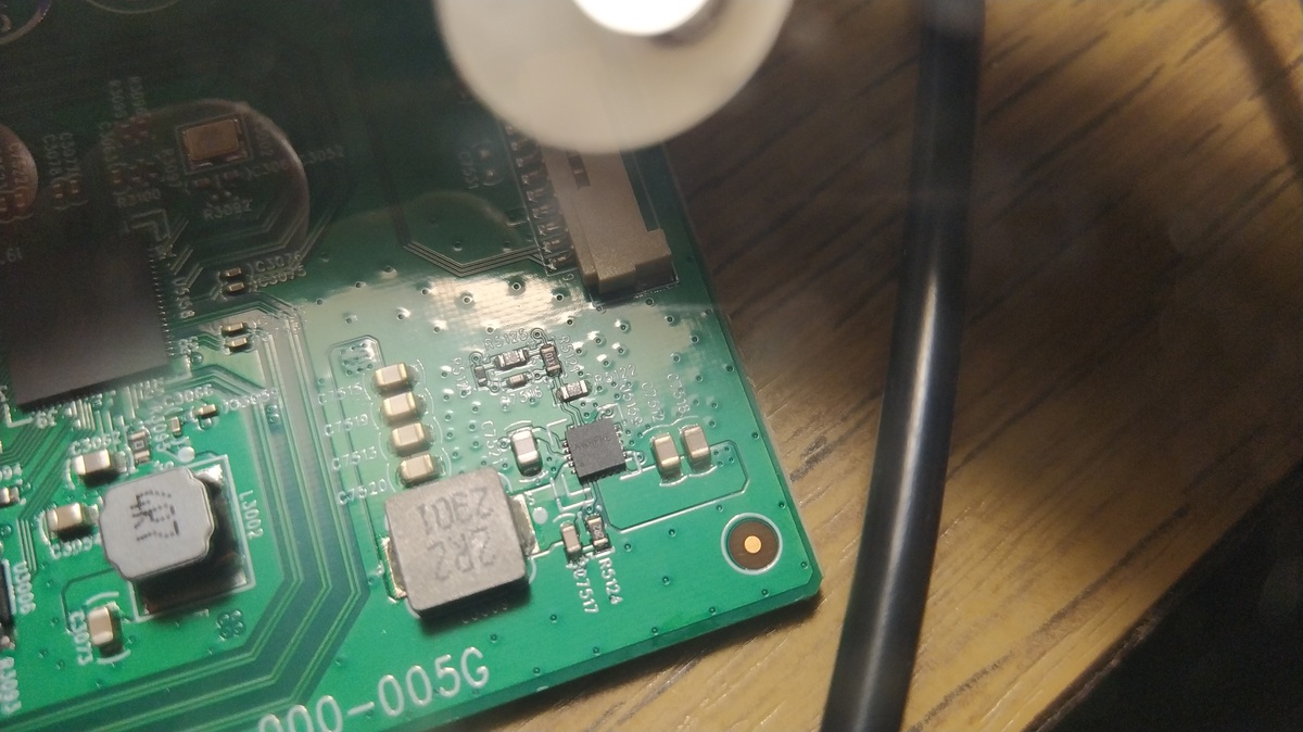

Bauteil gesucht - Schaltwandler "AWRFHE" 3x3mm
OP #8091989
Auf einer USB 3.0 Platine eines ASUS Monitors.
Spannungswandler für 5V? Das Board nimmt 20V an.
USB Filter sind okay, Bildschirm geht an, ohne OSD, schaltet sich ab.
Keine 5V auf USB. Ohne USB Board selber Fehler.
0V auf der Spule, kein Kurzschluss.
Identifikation weil ich wissen will, wo der Enable Pin ist, wenn vorhanden.
Vielen Dank!
#8092048
Gehäuse ist QFN3x3-20.
EN ist Pin 11. Pull this pin high to turn on the IC. Do not leave this pin floating.
Mit dem Unterschied, dass zwischen BS und dem Kondensator zu LX noch ein 22Ohm Widerstand in Serie ist.
Du meinst den R5124 2R2, der hat 2,2 Ohm und dämpft ein wenig. Am Pin 1 geht aber noch ein Via weg.

Top Mark: AWRxyz, (Device code: AWR, x=year code, y=week code, z= lot number code)
Das 16-seitige Datenblatt nennt sich Application Note. Rev. 0.9C. 07.02.2018

BYP (Pin 11) scheint nicht (oder unsichtbar) angeschlossen zu sein. Es sollte ein 2µ2 keramisch nach Masse angeschlossen werden.
Ich würde die beiden NC (10 und 16) mit nach Gnd verbinden wegen besserer thermischer Ankopplung, dann könnten die Bahnen vom exposedPad auch viel dicker sein.
LX (6, 19, 20) ist auf dem blauen Layer verbunden, was den Wärmefluss vom exposedPad unterbricht. Die Verbindung würde ich auf dem Top-Layer machen.
