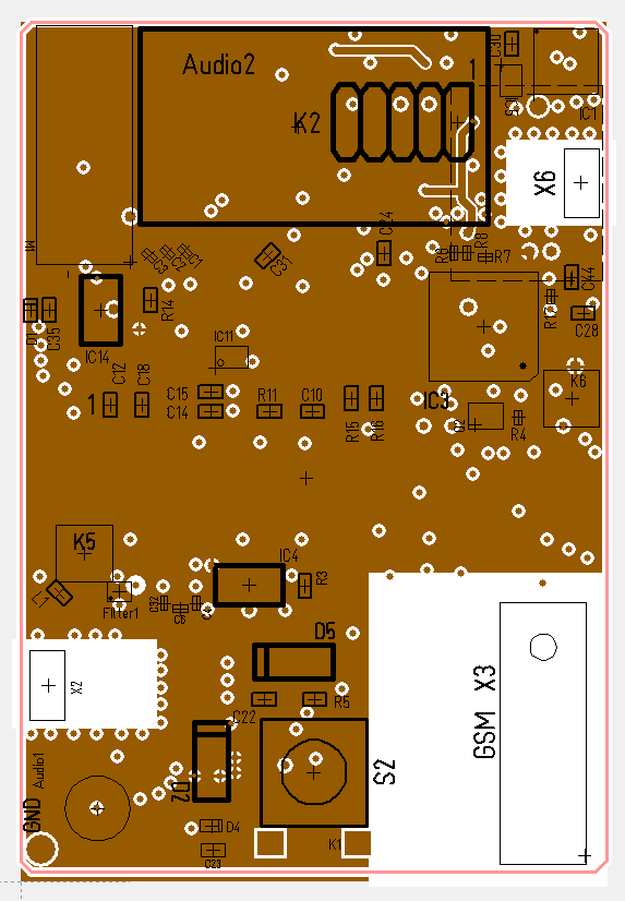

OP #6047400
Verkürzten Dipol hatte ich bisher noch nicht aufm Schirm. mal schaun ...
Ich hab hier mal eine Sicht auf die Platine angehängt mit Massefläche.
rechts unten ist die GSM-Antenne.
Bitte nicht steinigen, ich weiß, die Voraussetzungen für eine gute
Antenne sind etwa so gut wie eine Büroklammer in Alufolie gewickelt,
aber nutzt nix.

Moderator Persönliche Seite #6047406
Irgendeine Chance für eine Klebeantenne, die du ins Gehäuse von innen
kleben kannst? Taoglas baut sowas.
Hielte ich für sinnvoller, als in so einer limitierten Ecke was auf der
Platine unterzubringen.
