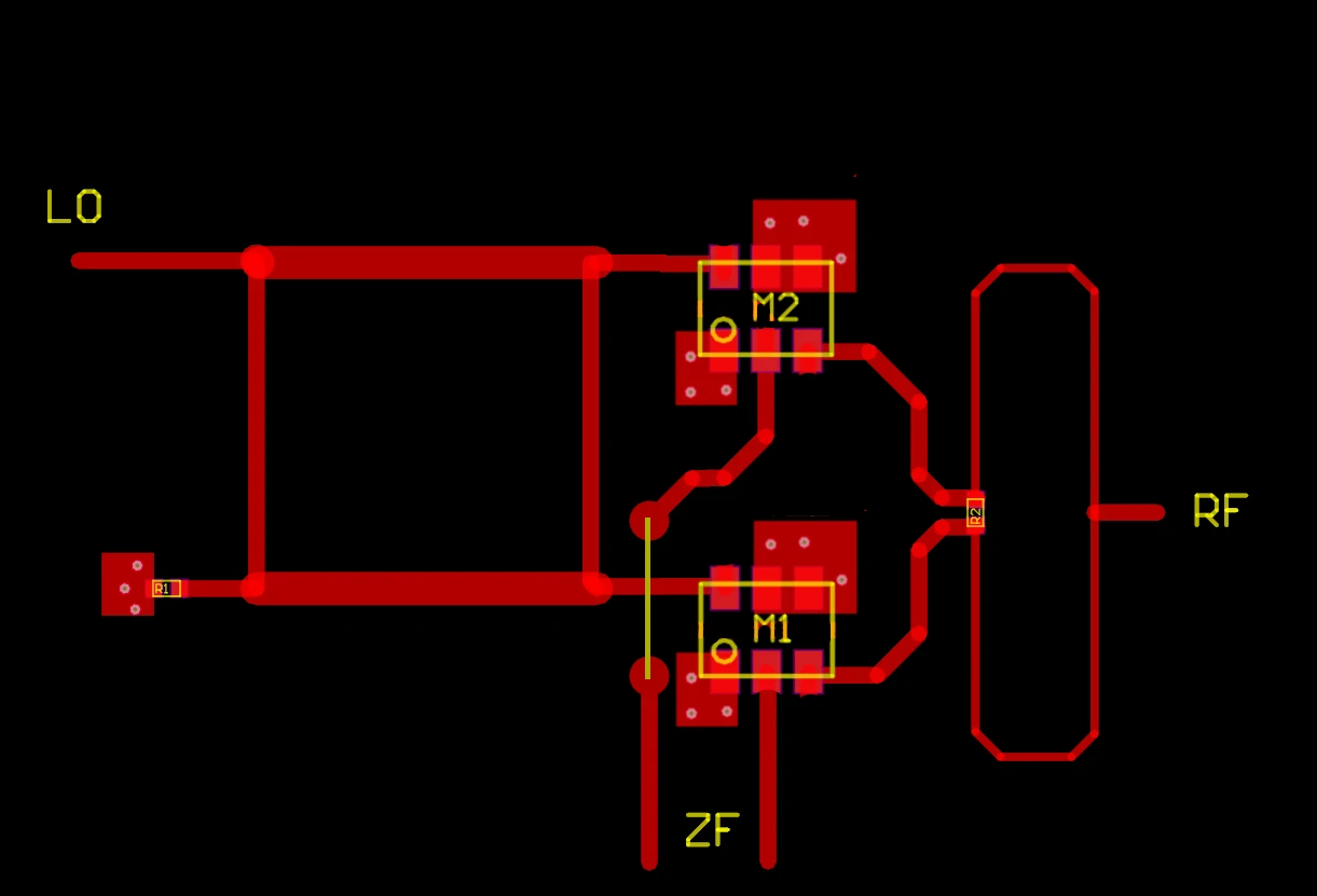

Hallo, ich möchte mir mit 2 Mischern von Minicircuits ADE-5+ einen IQ Downconverter bauen. Ich habe für den LO und den RF Input schon die Hybridkoppler entworfen, mit Mikrostrips. Im Layout LO und RF an die Mischer anzuschliessen, sodass alle Leitungen gleich lang sind, ist absolut kein Problem. Nun stellt sich aber die Frage, was ich mit der ZF mache. Die geht von DC bis 100 MHz. Bei einem der beiden Mischer werde ich die Leiterbahn unter dem Mischer durchführen müssen, sonst kann man das ganze nicht entflechten. Jetzt die Frage:
Was ist schlimmer, a) mit der ZF über ein Via auf die Unterseite der Leiterplatte gehen und das Signal dann dort bis zum Stecker führen; die Massefläche wird dadurch allerdings verletzt; b) die Leiterbahn mit der ZF unter einem der Mischer durchführen, dadurch bleibt die Massefläche auf der Leiterplattenunterseite intakt, aber ich muss mit der ZF-Leitung in der Nähe von den LO- und RF-Pads vorbei. Bei welcher der beiden Optionen sollte man sich mehr Sorgen darüber machen, dass es nicht funktioniert?
LO und RF sind beide im Bereich 1.4 GHz.

ja, ich würde es gerne ausprobieren, wie gut es funktioniert. Genau deshalb möchte ich gern einen PCB machen davon.
Ich habe noch kein richtiges Layout, aber ich habe im Anhang mal skizziert, wie ich es meine. M1 und M2 sind die beiden Mischer, R1 ist der Abschluss für den Hybrid und R2 ist der Isolationswiderstand vom Wilkinson-Splitter. Ich denke, dass hier die Isolation nötig ist, denn die Mischer haben am RF Port nur ca. 10 dB Anpassung, d.h. es wird einiges reflektiert, und ich könnte mir vorstellen, dass man nicht möchte, dass die Reflexionen vom einen Mischer in den anderen Mischer gelangen können. Deshalb schadet es sicher nicht, dem Wilkinson den Isolations-R zu spendieren. Ich denke auch, dass ich bei der LO-Seite der beiden Mischer noch ein paar dB Dämpfungsglieder rein baue, um die Anpassung dort noch zu verbessern. Auf der ZF Seite soll es dann zu einem Red Pitaya gehen. Wenn es der Platz zulässt, werde ich dort noch einen Diplexer spendieren, sodass die Mischer einen guten ZF Abschluss haben.3
Ich frage mich, ob es OK ist, die eine ZF Leitung unter den Mischern durch zu führen, oder ob das Probleme geben kann. Die Alternative wäre halt, mit einem Via auf die andere Seite zu gehen, und dann dort die Signale irgendwie weg zu führen, aber dann wird halt die Massefläche verletzt, was auch nicht so toll ist. (Die ganze Rückseite des PCBs soll Masse sein.)
Die Mischer haben unten wohl auch keine Massefläche sondern koppeln nach Herzenslust auf die Striplines, völlig unvorhersagbar.
Na ja, dann muss man eben über den Masse-Graben etliche Brücken bauen, damit der Umweg für die HF-Ströme nicht allzu schlimm wird und wenn man partout bei 2 Lagen bleiben will. Auf der ZF ist das natürlich 20 dB leichter als auf RF.
Aber nachdem der Unterschied zwischen 2 und 4 Lagen in Kleinmengen bei JLCPCB etwas soviel kostet wie 1 Portion nassgemachtes Karamellpuddingpulver in der Betriebskantine: da kann's eigentlich kein Zögern geben.
Ach ja, Lage 1 = Microstrip, Lage 2 = Masse: eine 50-Ohm-Leitung sind 11.5 mil, deren Rechner stimmt einfach, ich hab's mit dem TDR nachgeprüft.
Wenn Du Teststrukturen hast, mit SMA an einem Ende oder an beiden, dann kann ich das mal eben auf's TDR schnallen. Die SMA-Verbinder sind da die übelsten Teilnehmer, wenn sie die üblichen 1.xx mm Innenleiter haben. Die sind mit ihren Pads wie ein Kondensator nach Masse.

Hmm also bis jetzt habe ich vorgesehen, das bei Eurocircuits herstellen zu lassen, weil es da einen RF Pool gibt, wo man auch RF PCB Materialien benutzen kann. Ich hätte Isola I-Tera MT benutzt, was bis 10 GHz gut sein soll. Wenn ich 4 Lagen verwenden will, bleibt aber nur FR4 übrig. Ob das gut genug definiert ist, um damit den Microstrip Hybrid zu realisieren?
#7420921
Bei Multilayern ist die größere Toleranz das Verpressen der Lagen aufs Endmaß. Das Epsilon geben die schon ganz gut an, ist allerdings > 1 GHz auch mit Vorsicht zu genießen - plus Verlustfaktor natürlich. Solange du keine scharfen Streifenfilter herstellst, ist FR4 bei 1,4 GHz noch ganz gut verwendbar. Wellenwiderstände dürfen übrigens schon ein wenig abweichen, bevor man das merkt. Beispiel grob daneben: 25 oder 100 Ω statt 50 Ω entsprechen einem SWR von 2 und bedeuten ca. 11 % Leistungsreflexion. Außerdem steckt noch der Logarithmus in der Geometrie. Wichtiger ist, dass der Verkürzungsfaktor passt, damit die Phasen richtig liegen. Hierzu muss bei Außenlagen das effektive Epsilon bestimmt werden, da es einen Luftanteil gibt.
OP #7420964
Ich habe jetzt mal bei Eurocircuits nochmal geschaut, sie bieten im Standard-Pool das Material "Isola IS 400" an, welches auch eine spezifizierte Permittivität und Verlustfaktor hat. Damit habe ich das Layout von meinem Hybrid und von dem Wilkinson nochmals simuliert und die Dimensionen angepasst, jetzt passt es wieder. Zudem komme ich mit den 4 Lagen IS400 auf einen besseren Preis, als mit 2 Lagen I-Tera, das ist auch OK und werde ich so machen. Dann kann ich die ZF Signale von den Mischern getrost über Vias weg führen.
