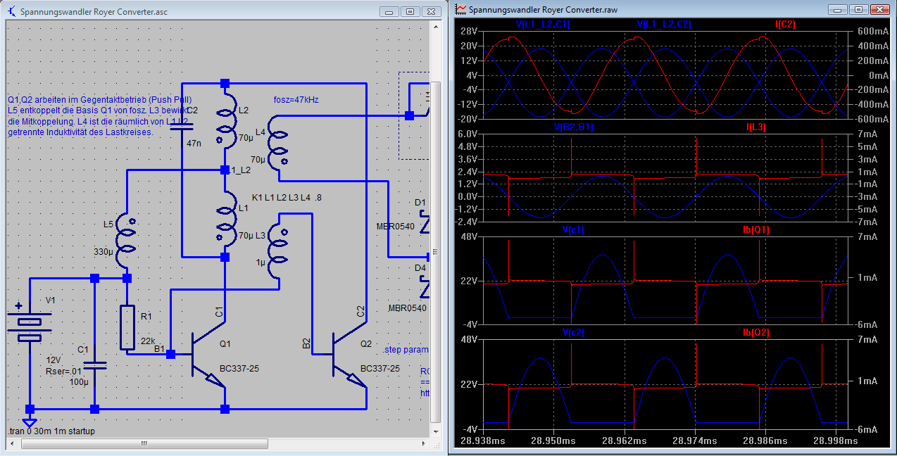

Ich befasse mich gerade wegen der Projektierung einer Propelleruhr mit
dem Royer-Converter Mit diesem soll es möglich werden, drahtlos die
nötige Energie auf die Propellerplatine zu übertragen.
Im Moment ist die Schaltung nur als LTspice-Simulation vorhanden, welche
ich von: [http://www.mikrocontroller.net/articles/Royer_Converter]
"geklaut" habe.
Jetzt geb' ich halt auch meinen Senf dazu und versuche eine etwas andere
Erklärung. Dazu füge ich den Schaltungsausschnit mit "Oszillogrammen"
erstellt mit LTspice bei.
Die Phasenverschiebung des "Gegentakt-Oszillators" bei den Spannungen
über L1 und L2 beträgt 180°. Es treffem also die Nulldurchgänge der
beiden Spulenspannungen zusammen. In diesem Moment hat aber der Strom
durch den Kondensator C2 - parallel zu L1 und L2,   seinen größten Wert
erreicht. Dieser Strom, er "sieht" ja bei L1 und L2 auf die Spannung 0V,
bewirkt bei seinem "Zusammenbruch" die Strompeaks  in der Koppelspule
L3, welche auf Grund ihrer wechselnden Polung die die CE-Strecke der
Transistoren abwechselnd öffnen und schließen.
Die Verlustleistung je Transistor liegt (simuliert) bei den Peaks um
16mW, und während der linearen Betriebsphasen bei ca. 8mW.
Eingangswerte: 12V / 35mA (420mW) , Ausgang: 5V/42mA (210mW)
Ottmar
