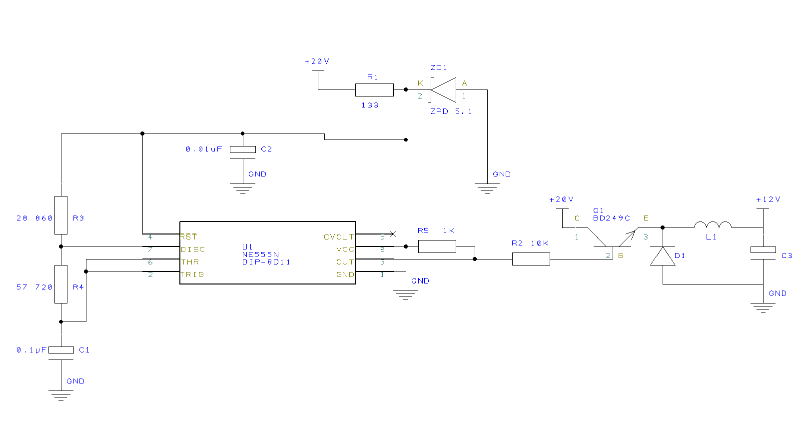

ich versuche eine Schlatung zu bauen, die eine feste Spannung
heruntersetz auf einen eingestellten Spannungswert, ohne wie beim
Linearregler einfach alles zu verheizen (Wirkungsgrad >= 80%) --> Eben
ein klassischer Abwärtsregler. Ich will kein fertiges Modul kaufen. Es
geht viel mehr darum, das Prinzip zu verstehen.
Kann ich mit der Schaltung im Anhang ordentlich Strom abgeben, oder
bricht
mir da sofort die Spannung ein?
Vielen Dank für jeden Hinweis!

Gast #3367461
Der BD249 ist natürlich eine sehr schlechte Wahl.
Er ist langsam, also darf deine Frequenz nur niedrig sein (um 1kHz) und
die Spule muss dann gross sein, und er hat als bipolarer Transistor hohe
Verluste (damit er 25A schalten könnte bei 4V Verlust bräuchte er 6.25A
Basisstrom die über 10k nur kommen können, wenn man 62.5kV anlegen
würde).
Zudem schaltte er überhaupt nicht durch, er bekommt nur 5V und die nur
über 10k. Damit kann man keine 20V einschalten.
Daher baut man so was mit (in diesem Fall P-Kanal-)MOSFETs
Du musst also noch mal üben, wie man Transistorschalter auslegt.
Raus kommt dann ein UNGEREGELTER Schaltregler, also keine 12V sondern
irgendwas je nach Belastung.
OP #3367471
Vielen Dank für die Antwort. Ich schaue mir die MOSFETs mal an. Ich
kenne dieses Bauteil noch garnicht. Ich habe noch zwei Fragen:
1. Wie kann ich die benötigte Induktivität der Spule berechnen?
2. Wie mache ich daraus einen geregelten Schaltregler? Die
Ausgangsspannung möchte ich nämlich einstellen können und ca. 1-2A
Spitze ziehen können.
Gast #3367491
Rechnen lassen
http://schmidt-walter.eit.h-da.de/smps/abw_smps.html
2A ist nicht viel, das schafft ein LM2673.
Beim NE555 müsstest du entweder
a) regeln durch ausschalten per PESET so lange die Spannung am
Ausgangselko gross genug ist
b) Regeln durch PWM Einschaltzeit in dem du die per RESET verkürzt.
beides ist nur die halbe Miete, ein richtiger SchaltreglerIC erlaubt
auch eine richtige Regelschleife die auch den Strom überwacht damit bei
Kurzschluss oder Überlastung nicht gleich alles in Rauich aufgeht.

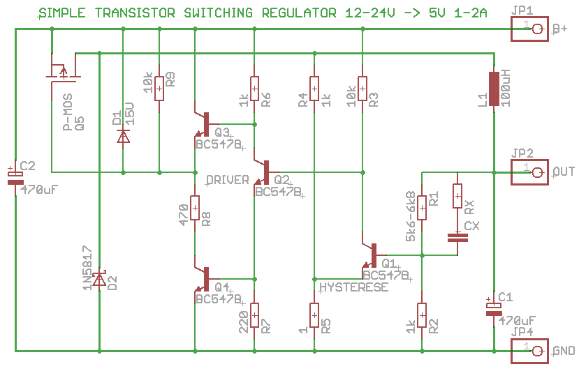

#3367614
Wenn du wirklich Lust hast auf Basteln und Lernen, ich hab hier eine
lustige kleine Schaltreglerschaltung nur mit Transistoren. Allerdings
empfehle ich dir, besorg dir ein Oszilloskop oder lade dir so eine
Soundkarten-Softscope Software. Mit einem selbstgebauten 1:100
Abschwächer (UNBEDINGT NOTWENDIG!! SONST PC KAPUTT!!) am Mikrofoneingang
kannst du dir dann an dieser Schaltung ein paar Grundlagen erforschen.
Die Schaltung selber ist schlecht, und eher zum Lernen geeignet: Es gibt
keine Strombegrenzung, und die Regelung ist auch nicht berühmt. Das muß
klar sein. Aber das Teil ist gutmütig und läßt sich notfalls auch auf
dem Steckbrett aufbauen.
RX und CX ist ein Softstart, damit kannst du experimentieren. Das ist
dazu da, daß beim Einschalten die Ausgangsspannung nicht überschwingt.
Der Wert der Induktivität ist fast egal, hauptsache die verträgt den
Strom und hat mindestens 100uH.
Als PMOS Transistor nimm irgendeinen kräftigen, der mindestens 20A
abkann und 20V Gatespannung verträgt, Sowas kostet vielleicht zwei, drei
Euro und der geht beim Basteln nit so schnell kaputt ;)
Um die Regelung besser zu machen, könntest du mit einer LED oder Z-Diode
experimentieren, oder vielleicht statt Q1 mal einen TL431 einsetzen. Das
ist ein schönes Forschungsgebiet.
*Edith sieht grad was..*
D1 ist eine Z-Diode 15V! Da hab ich wohl noch das falsche Schaltzeichen
drin gehabt..
