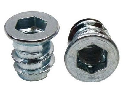

Hallo Sie werden im Möbelbau verwendet, haben außen ein grobes Gewinde und werden meist mit Sechskantschlüssel (Inbus) in eine Bohrung ins Holz eingedreht. Innen befindet sich ein metrisches Gewinde. Ich habe mal den Begriff "Eindrehschraube" gehört - aber es gibt bestimmt auch noch andere Bezeichnungen dafür. Freue mich über jeden Tipp.

Das sind RAMPA-Muffen: https://www.rampa.com/shopde.html

Euro-Schraube Grüße WS
Ich kenne die unter "Einschraubhülse". MfG

IKEA-Hotdog-Mampfer schrieb: > IKEA Schranktürscharnier-Standard-Schraube Ikea benutzt Standardkomponenten. Die Schubkastenauszüge in Deinem 700€-Rollcontainer im Büro sind auch mit Euroschrauben befestigt. Jonny S. schrieb: > noch andere Bezeichnungen dafür. [Eindreh|Einschraub]-[Mutter|Muffe]
WS schrieb: > Euro-Schraube Die haben kein Innengewinde und auch keinen Inbus-Antrieb, sondern verwenden entweder PZ-2 oder, wenn sie alt sind, Schlitz.

Hab mal google Bildersuche bemüht, die findet das: http://www.amazon.de/Eindrehmuttern-10x13mm-weitere-Abdeckrand-verzinkt/dp/B00FZQQO7W/ref=sr_1_1?s=diy&ie=UTF8&qid=1457028194&sr=1-1 Jetzt frag ich mich wo du das Bild herhast und ob Du hier eine Art Beschäftigungstherapie mit uns treibst?!
Das Bild ist aus dem Netz. Ich möchte solche Schrauben kaufen, wusste aber nicht wonach ich suchen muss.

z.B. Einschraubmuttern DIN 7965 Stahl M 3 x 8 Außendurchmesser 6 ? www.potsdamer-schraubenhandel.com

Unabhängig von all dem, wurde oben schon die richtige Bezeichnung und Bezugsquelle genannt: Rampa-Muffe, https://www.rampa.com/shopde.html Konkret passen wohl SKDL und SKDZ.

Mal eine Anwendung: http://www.amazon.de/FMD-M%C3%B6bel-291-001-Drehregal-Tower/dp/B00932VSIY Da wird diese Schraube von unten in den Kasten (MDF oder ähnliches) geschraubt. Von unterhalb des Fusses wird dann eine längere, dünnere Schraube (vermute M4) durchgesteckt und mit einem "Rollenlager" in die RAMPA-Muffe geschraubt. Bei diesem Regal sind Innen- und Aussengewinde Rechtsgewinde.

Nemesis schrieb: > Führungsschienen-Schrauben, denn da kommen die zum Einsatz. Die haben aber kein Innengewinde, die vom OP gesuchten hingegen schon. Allerdings könnte dieser auch schlicht auf das von ihm in der Bildersuche gefundene Bild draufklicken, dann die Ziel-Webseite anzeigen lassen und dort den Beschreibungstext auswerten oder auch gleich die Schrauben bestellen...

Max M. schrieb: > Hör auf hier rumzutrollen! > Seit 2 Tagen wissen wir das es RAMPA-MUFFEN sind. :-) Ich wundere mich ja auch über den Verlauf hier im Thread. Dabei dachte ich, dass mein Posting ganz am Anfang eigentlich schon aussagefähig genug war: Claus M. schrieb: > Das sind RAMPA-Muffen: > > https://www.rampa.com/shopde.html Leider kann man bei RAMPA direkt nur 50-er oder 100-er Gebinde bestellen. Ich hätte hier um die 70 von der Artikel Nr. 009612 rumliegen, falls jemand was braucht. Passt perfekt für SLS-Ausdrucke aus dem 3D-Drucker, damit die M6-Gewinde entsprechend belastbar sind.
