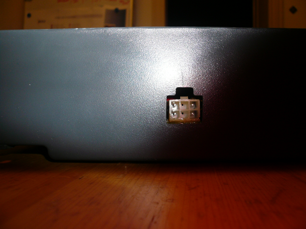

Leider klappt das bei der Platte die ich jetzt gekauft habe nicht. Sie
ist genauso konzipiert - Platine dahinter Motor und am Platinenkasten n
Mini Steckeranschluss mit 4 Pins:
2 geben auch +/-17V aber leider geht der Motor nicht an, wenn man Pin3
und 4 brückt :-(

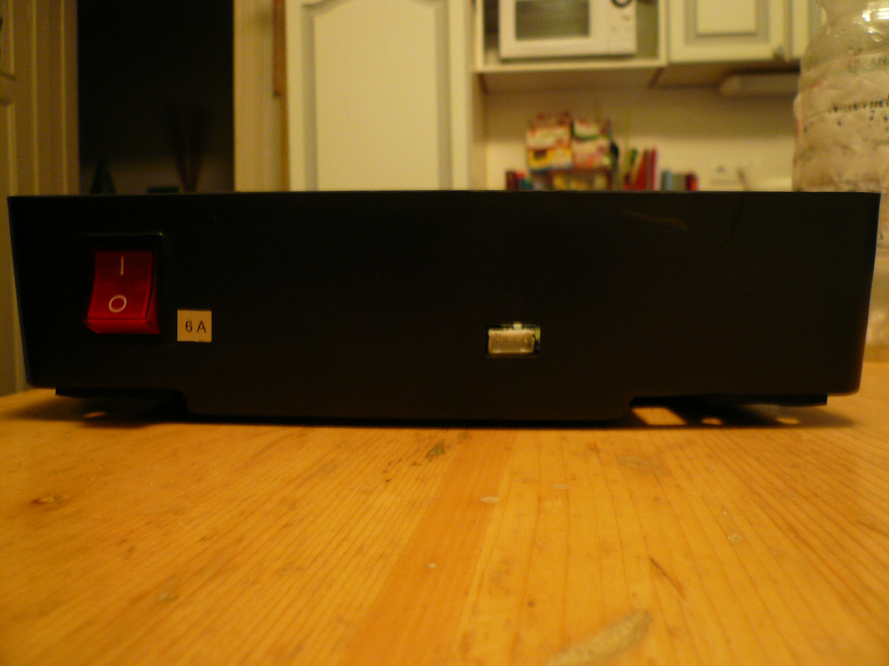

Ich schicke euch mal n Bild von der Box .. vielleicht schnallt das
jemand von Euch !

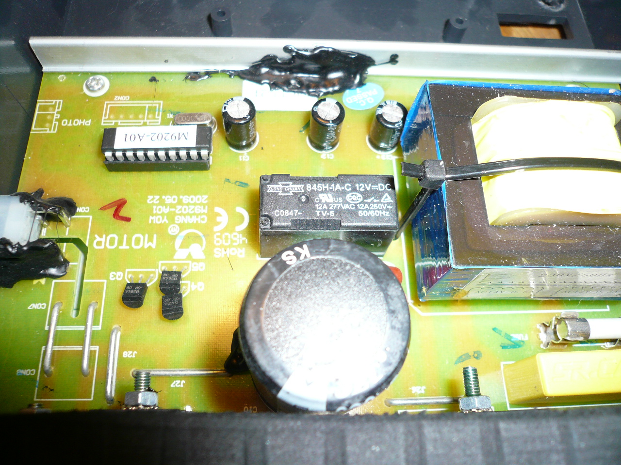

Also was mich stutzig macht ist - da ist noch n Relais drin ... das
raffe ich nicht - habe auch nur einen kleinen ETAT Schein von der FH -
reicht R-U-I zu mehr leider nicht :-(

Ohne Schaltplan wird Dir hier keiner helfen können. Das Ding sieht auch
so aus als könne es deutlich mehr als sich mit einem einfachen Poti
steuern zu lassen. Der IC mit dem Aufkleber ist nämlich ein µC, damit
liegt der Schluß nahe daß zwischen diesem Kasten und der Bedieneinheit
ein richtiger Datenbus verwendet wird.

Ich tippe auf eine ordinäre RS232, da geht nur 1 Optokoppler rein und 1
raus...
Allerdings macht das mangels Bedientei/Protokoll die Sache nicht
einfacher.
Aber das, was auf den Fotos ist, ist sicher nur die halbe Wahrheit. Auf
der Unterseite der Platine ist ncoh einiges an Hühnerfutter.

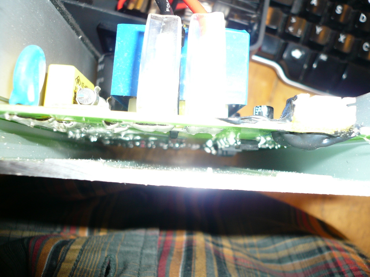

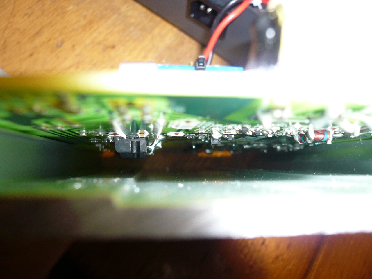

Danke für Eure Tips - gerne füge ich noch ein Bild von der Platine unten
dazu ! Hab das eben nochmal aufgemacht - leider geht das Kühlblech kpl
unten rum ... habe sie dennoch mal angehängt ...
