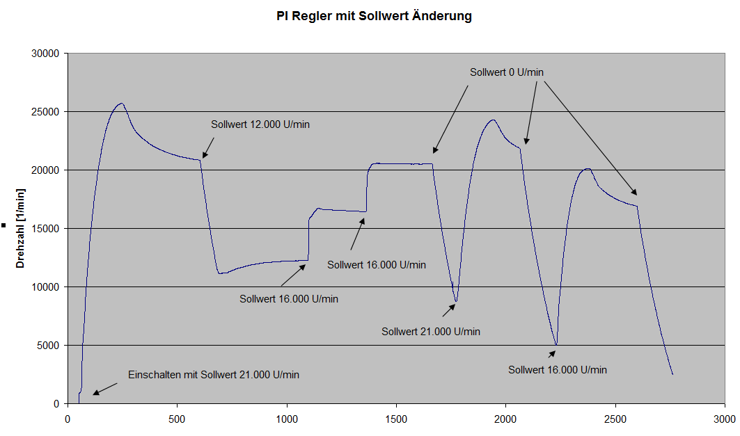

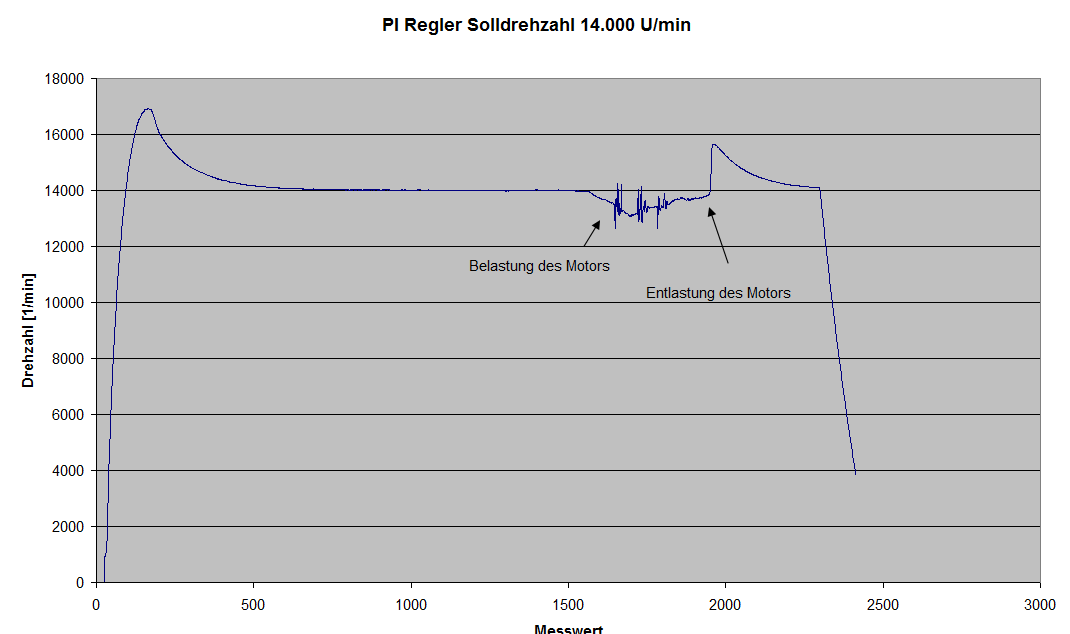

ich habe einen PI-Regler am laufen, der auch einigermaßen funktioniert.
Allerdings nicht so toll wie ich es mir vorstelle. Immer wieder kommt es
zu schwingen des Regler, oder der Motor läuft nur kurz hoch und stoppt
dann wieder. Meistens geht aber alles wie es soll. Nur die Überschwinger
gefallen mir nicht. Reduziere ich aber die Regelverstärkung wird die
Drehzahl nicht gut genug ausgeregelt.
Vielleicht hat der eine oder andere einen Optimierungsvorschlag?
In meinem Studienskript habe ich eine andere Regelgleichung als wie sie
bei rn-wissen.de beschrieben wird... Wie sind eure Erfahrungen?
Zur Erklärung: Es wird ein AC-Universalmotor mittels Phasenanschnitt und
direkter Drehzahlrückführung über eine Magnetscheibe und Hallsensor auf
konstante Drehzahl geregelt.
Vorgabe ist die Dauer einer Motorumdrehung in Mikrosekunden. Stellgröße
ist der Zündwinkel, also die Dauer vom Nulldurchgang bis zum Einschalten
des Triacs.
Ich bin mir nicht ganz sicher, wie ich den Motorstart machen soll. Geht
zwar einigemaßen, ist aber nicht sonderlich schön so.
Wie begrenzt man den I-Anteil am besten?
Grüße
Das klingt eher nach P-Regler und bleibender Regelabweichung.
> if (esum < -200000) {esum = -200000;}          //Limit Integral part
>     if (esum > 200000) {esum = 200000;}
Das ist schon mal eine gute Idee.
Hast du dein System schon mal mit einem Simulationsprogramm
nachmodelliert?
Vielleicht bringt ein Zustandsregler mit Beobachter was, da hier mehr
als ein Energiespeicher im System verbaut ist(Induktivität, rotierende
Masse...)
Kannst du die Zündwinkelberechnung aus dem Reglerausgang nicht irgendwie
ausgliedern? Würde das ganze übersichtlicher machen.
mfg mf
