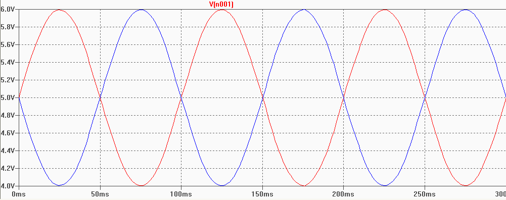

ich stehe gerade etwas auf dem Schlauch. Wenn ein IC von mir mit einem
differentiellen Signal mit einer "Common Mode Voltage" von 5V gefüttert
werden möchte, wie sollten dann die Signale aussehen, die ich ihm
anbiete?
a) so, dass beide einen DC-Offset von 5V haben und quasi nur 180°
phasenverschoben sind (1. Bild)
oder

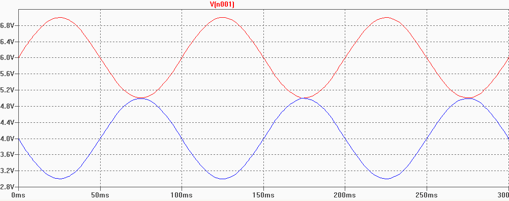

b) so, dass beide symetrisch zur Common Mode Voltage schwingen, also
letztendlich einen unterschiedlichen DC-Offset haben - z.B. 4V und 6V?
(2. Bild)
Danke für jede Erleuchtung!
Moderator (Firma: Titel) Persönliche Seite #2721023
a ist (eigentlich) richtig.
Denn z.B. kann ein Trafo (Ethernet) keine überlagerte gleichspannung
übertragen.
b ist aber auch richtig.
Denn CAN hat einen differentiellen Signalpfad, aber den Ruhepegel "in
der Mitte".
Wichtig ist bei differentieller Übertragung, dass die übertragene
Information ind der Diferenz zwischen den beidne Signalen steckt.
Und die Common Mode Voltage sagt nur, welche Gleichspannung anliegt,
wenn keine Information auf den Übertragungsleitungen anliegt. Beim
Ethernet ist die Common Mode Voltage daher 0V, beim CAN 2,5V...
...wäre b dann nicht im obigen Beispiel falsch, wenn ich eine Common
Mode Voltage von 5 V haben möchte? Wenn dort keine Infomation auf den
Leitungen anliegt, habe ich ja einmal 4 V und einmal 6 V Gleichanteil.
Gast #2721879
Danke für die Erklärung!
Ich fasse zur Sicherheit nochmal zusammen, wie ich das jetzt verstanden
habe: Wenn mein eigentliches Signal keinen Gleichanteil mitbringt, dann
muss ich auf beide Pfade des differentiellen Signals 5V DC Offset geben,
um eine Common Mode Voltage von 5V zu haben.
Bild b) wäre in diesem Fall verkehrt, Bild a) wäre richtig.
Bild b) wäre dann richtig, wenn das rote Signal bereits +1 V Offset
mitbringt, und das blaue -1 V.
Die Common Mode Voltage wäre also immer die Spannung, die ich
gleichermaßen auf die beiden ursprünglichen Ausgangssignale aufaddiere.
Ist das richtig wiedergegeben? Vielleicht kann mich ja noch jemand
korrigieren falls nicht.
#2721882
In beiden Beispielen ist die Common-Mode Spannung 5V. Die Common-Mode
Spannung ist einfach der Mittelwert der beiden Signale:
  Formel für Common-Mode Spannung:  V_cm = (U1 + U2) / 2
Das gilt unabhängig davon, ob Informationen übertragen werden oder
nicht!
Im Beispiel B ist einfach nur die differentielle Spannung größer bzw.
hat einen Gleichanteil überlagert:
  Formel für differentielle Spannung:  V_diff = (U1 - U2)
In dieser Spannung steck also die Information, die übertragen wird (bei
differentieller Datenübertragung).
Gast #2721886
Aha!!
Da stell ich doch mal die Gegenfrage:
Welcher Empänger erkennt beim Signal B ein vernünftiges Signal?
Die Spannungsdifferenz ändert ihr Vorzeichen nie, und das wäre doch wohl
das Kriterium für den erkannten Pegelwechsel.
Moderator (Firma: Titel) Persönliche Seite #2721940
Der, den du danach auslegst. "Differentielle Übertragung" bedeutet
zuallererst, dass Gleichtaktstörungen das Nutzsignal nicht verfälschen.
Wenn das Nutzsignal im Fall B "nur" der AC-Anteil ist, dann musst du den
zusätzliche Offset einfach noch irgendwie loswerden.
Aber wie gesagt: auch im statischen Teil steckt Information. Wenn beide
Leitungen den gleichen Pegel haben, dann hast du einen Kurzschluss.
Kurz: es gibt ind der Praxis nicht "die reine Lehre der Differentiellen
Übertragung", sondern eine Unmenge Speilarten davon...
Gast #2721965
Signal B hat keine Gleichtaktstörung, das sieht eher nach einem Offset
zwischen den Signalen aus.
Bei einer Gleichtaktstörung ist der Offset beider Leitungen gegenüber
GND gleich.
