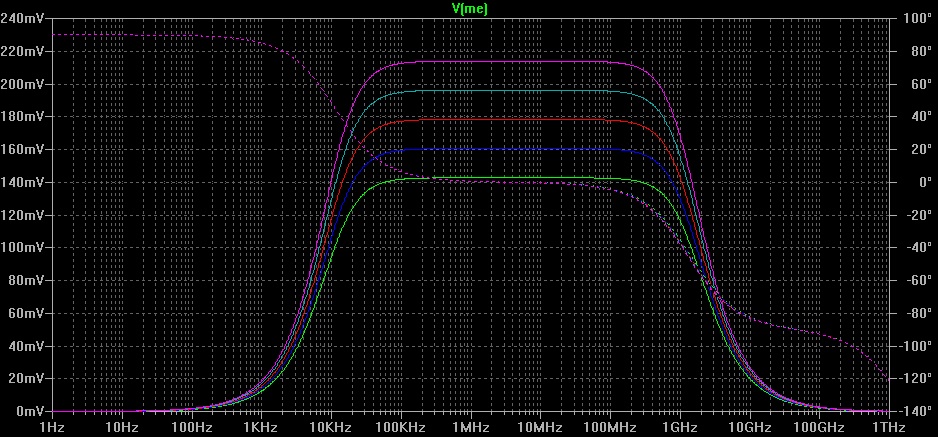

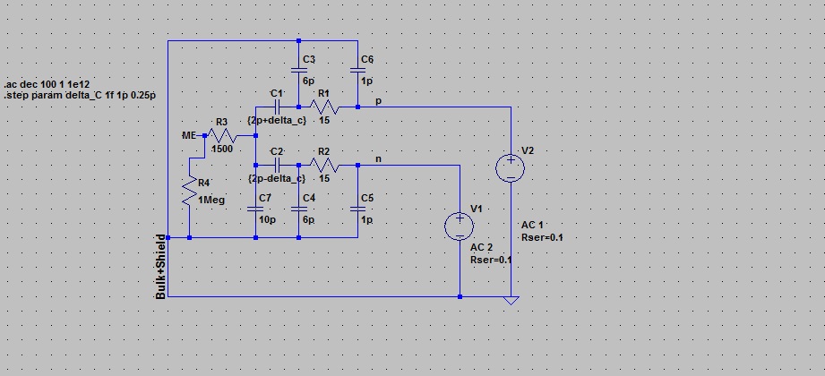

Ich Versuche eine Simulation einen Differentialkondensators zu
erstellen, bei dem am Ende ein Bodediagramm angezeigt wird in
Ausgangsspannung zu Eingangsspannung.
Da stellt sich schon einmal die Frage, welches Eingangssignal von den
Beiden muss ich dazu nehmen? (Die Eingangssignale Sind praktisch die
gleichen nur um 180° Phasenverschoben)
Wie bekomme beim dem AC sweep 2 Eingangssignale mit ausgewertet?
Im Anhang findet man meinen versuch.
Zur erklärung:
In der Simulation habe gibts den Differentialkondensator bestehend aus
C1 und C2. Dieser wird durch delta_c differential zwischen 0 und 1p mit
den schritten  250fF durchgesteppt.
Dann habe ich zwei Signalquellen an den Eingängen p und n.
Wenn ich das Bodediagramm mir anschaue muss ich festellen, dass das
angezeigte Bodediagramm nicht der wahrheit entspricht, da wenn Delta_c =
0 ist, muss auf null volt angezeigt werden, die Simulation meint aber es
währen 220mV!
Dann ist dargestellt, das mit steigendem delta_c die differenzspannung
fällt, das stimmt auch nicht. wenn ich in einer anderen (transienten
simulation bei zwei angelegten um 180° phasenverschoben signalen mit
100khz) simulation das mal überprüfe, stelle ich fest das mit steigender
abweichung durch delta_c auf die spannung von 0 auf einige hundert mv
ansteigt!
