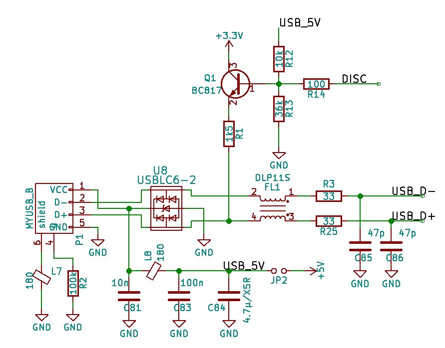

Guten Morgen,
ich strebe CE-Zertifizierung an und muss bei einem Projekt das USB
entsprechend mit ESD-Schutz und EMI-Filterung ausstatten.
Nach ewigem Googeln hat sich der anliegende Schaltplan
herauskristallisiert.
Etwas unsicher bin ich mir bezüglich der Connection vom USB-Schirm nach
GND. In einem Dokument von Intel war da nur eine Ferrit-Perle (in meiner
Schaltung alle Ferritperlen 180R@100MHz) zwischen Schirm und GND. In
anderen Dokumenten findet man teilweise nur einen Widerstand (zB 47k)
oder eine Kombination aus Widerstand und Kondensator (parallel 1MOhm +
47nF).
Weiterhin hieß es, eine Gleichtaktdrossel (FL1) würde die USB
Signalintegrität negativ beeinflussen, da USB nicht 100% differentiell
ist (es gibt Momente, in denen D- und D+ beide den gleichen Pegel haben
müssen).
Ich würde mich sehr über Feedback und Erfahrungen bzgl USB und ESD/EMI
freuen.
Viele Grüße,
Mampf
#5581090
Hallo Mampf.
Schade, dass da niemandem dazu was einfällt. Ich bin im Moment auch mit
diesem Thema beschäftigt. Wie Du schon sagst, findet man da die
unterschiedlichsten Varianten. Gibt´s da keine Erkenntnisse, wie das
idealer Weise gemacht werden soll, bzw. wo Vor- und Nachteile der
einzelnen Varianten sind? Ich fürchte das ist alles ein Bisschen einfach
machen und hoffen.....
Ich lasse mich aber gerne eines Besseren belehren!
Ich habe mich für folgendes entschieden:
- Schirmnung vom USB mit 1M || 4,7nF an GND
- Bei +5V und GND direkt vorm USB je ein Ferrit
- Bei D+ und D- ESD-Schutzdiode
Noch unentschieden bin ich bezüglich:
- Bei D+ und D- eine Gleichtaktdrossel (nötig?)
- Widerstand in D+ und D- (wozu?)
Bin gespannt, was Du dazu meinst! Oder jemand anderes, der sich damit
schon einmal beschäftigt hat.
Sebastian

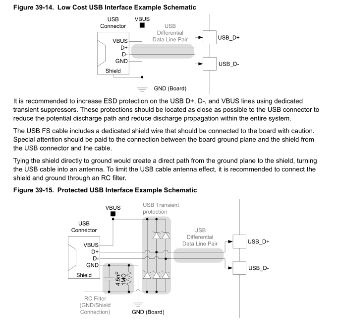

Persönliche Seite #5581959
georg schrieb:
> Andreas W. schrieb:
>> Die Bilder sind zwei Beispiele: SAMD21
> Das Schaltbild ist meiner Ansicht nach falsch: die Transient Protection
> muss mit USB-GND verbunden sein, nicht mit Shield.
Ja, stimmt das ist falsch. Der Screenshot ist aus dem SAMD21 Datenblatt:
http://ww1.microchip.com/downloads/en/DeviceDoc/SAMD21-Family-DataSheet-DS40001882D.pdf
