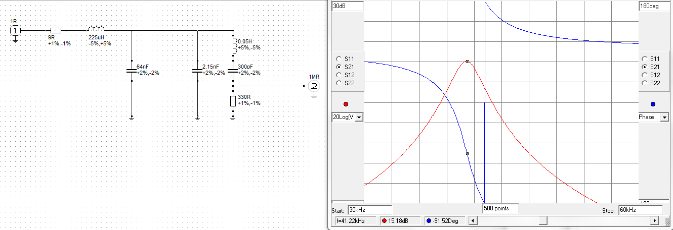

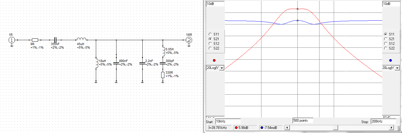

wow, vielen Dank für deine ausführliche Antwort, im Anhang habe ich
Simulationsergebnisse (LC, LC gedämpft und ein Bandpass), rechts im Bild
ist das Ersatzschaltbild des Piezos. Der Treiber (2EDN7524) wird einfach
durch den Rechteckgenerator dargestellt, Ausgangswiderstand ist 0,5 bis
0,7 Ohm, roundabout 1 Ohm daher in der Schaltung mit kurzer Zuleitung
auf dem PCB.
Benutzt wird ein Murata MA40S4S Ultraschall-Transducer (40kHz). Ich
hatte Hörschall geschrieben sorry, es wird letztlich Hörschall erzeugt
aber das ist ein anderes Thema. Trägerfrequenz ist 40 kHz, Audiosignal
wird aufmoduliert.

Das verstehe ich nicht, warum wäre nur ein TP hier sinnvoll nicht aber
in Bandpass?

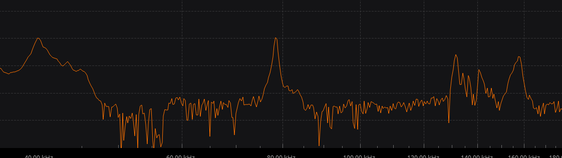

Im Anhang ist dann noch ein Bodeplot vom Transducer (sorry etwas
abgeschnitten habe aber sonst keines), man erkennt die Resonanzfrequenz
bei 40kHz, weitere bei 80kHz (genauso stark wie die erste) und dann noch
einige bei 131, 142, 156 kHz. Die Frage ist, was ich hier tun soll. Ich
könnte den Bandpass in die 40kHz legen, das wäre für mich ideal, du
meinst aber das wäre nicht sinnvoll.
Alternative wäre, einen LC-TP nehmen und die Grenzfrequenz etwas
oberhalb zu legen. Das geht sich aber nicht aus, ohne dass man entweder
zumindest die 2. Resonanz dadurch verstärkt. Und noch weiter draußen
will ich die Grenzfrequenz nicht haben dann nimmt er mir die 3. 4. 5.
Resonanzfrequenz auch noch mit.

D-Verstärker können prinzipiell bis DC arbeiten. Wenn man weniger
braucht, z. B. bei Audio, kann man immer noch einen Hochpass im Eingang
vorsehen. Es müssen aber niemals irgendwelche tiefen Frequenzen heraus
gefiltert werden - die sind immer Teil des Nutzsignals bzw. nicht
vorhanden.
Bei dir sind sie nicht nur nicht Teil des Nutzsignals, sondern gar nicht
vorhanden, also du brauchst sie auch nicht zu filtern. Jetzt kommt aber
der "dicke" Fehler, den du mit deinem Bandpass machst: Es werden
lediglich die tiefen Frequenzen am Ausgang per L und die hohen per C
kurzgeschlossen. Das ergibt riesige Ströme bei den Schaltflanken über R
und C, also enorme Verluste, bis zum wahrscheinlichen Tod des Treibers.
Das geht gar nicht.

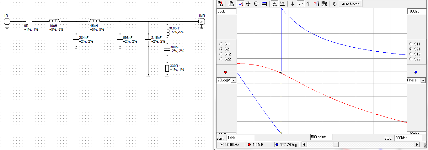

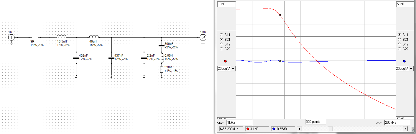

Das geht auch ohne Überschwinger. Ein Filter am Ausgang belastet aber
den Verstärker kapazitiv deutlich mehr als der Transducer alleine. Ob
dieser diese Last überhaupt abkann?
Im Anhang sind zwei Bsp. (TP 4. Ordnung + BP 2. Ordnung). Die
Eigenkapazität des Transducers wird durch das Filter absorbiert, der
Amplitudengang weist keine Resonanzen auf. Wegen der nun recht hohen
kapazitiven Last für den Verstärker, habe ich zur Entlastung einen
kleinen Serienwiderstand hinzugefügt.

@argos:
Der Filter schneidet schön ab, aber es ist auch eine hohe
Phasenverschiebung (100°) schon bei 40kHz vorhanden. Das kann nicht gut
sein für ein Audiosignal, oder?
Ist schwierig hier eine gute Lösung zu finden, weil mit ansteigendem
Filtergrad auch die Phasenverschiebung zunimmt. Sollte ich die
Grenzfrequenz einfach außerhalb der Resonanzfrequenzen
(40,80,131,150,160) legen frage ich mich gerade. Ich hätte aber gerne ab
40 kHz höhere Frequenzen gedämpft bei möglichst verschwindender
Phasenverschiebung.
Hat wer eine Idee?

Dann darfst du auf keinen Fall einen Sender (Transducer) mit einer
ausgeprägten Resonanz nehmen. Dessen Phasenverschiebung ist weitaus
größer und ändert sich wesentlich schneller mit der Frequenz als ein
einfacher Tiefpass.
Du schreibst ja auch, dass du die 40 kHz mit bis zu 12 kHz modulieren
willst. Die Ausgangs-Bandbreite bei AM ist dann 28 - 52 kHz. Nicht nur
der Phasengang ist heftig nichtlinear (bzw. die Gruppenlaufzeit ändert
sich stark), auch der Amplitudengang ist es. Ich fürchte, ein Filter mit
"möglichst verschwindender Phasenverschiebung" ist ein ziemlich absurdes
Ziel.

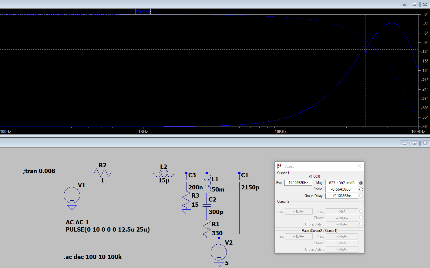

@argos: hat der TP-Filter von dir eine konstante Gruppenlaufzeit bzw.
wie finde ich das bei der Simulation in LTSpice auch für andere Filter
heraus?

OK eine konstante Gruppenlaufzeit ist hier wichtig lese ich gerade..
Ich weiß jetzt auch wie ich eine konstante Phasenverschiebung in LTSpice
erkenne..
@Zahn der Zeit:
Der TP-Filter von argos ist eigentlich ziemlich linear im gewünschten
Band. Wäre nur schön, wenn ich ein, zwei Komponenten einsparen könnte da
ich viele Lautsprecher habe und wenig Platz (und nicht 1000 Teile löten
will).

Da ein 40kHz Träger mit max. 12kHz amplitudenmoduliert wird, müsste das
TP-Filter bei 52kHz abschneiden. Wenn über analoge oder digitale
Signalverarbeitung das obere Seitenband der AM unterdrückt wird, kann
das TP-Filter für 40kHz dimensioniert werden.
Nein, da es sich, wenn ich mich recht erinnere, um ein Chebyshev
TP-Filter handelt. Für konstante Gruppenlaufzeit müsste die Phase über
ein Allpassfilter entweder analog oder digital vorverzerrt bzw. passiv
nach dem Filter nachverzerrt werden. Bei einem Bessel TP-Filter ändert
sich die Phase linear (konstante Gruppenlaufzeit) im Durchlassbereich,
die Selektivität des Filters ist jedoch, selbst bei höherer
Filterordnung, nicht besonders gut. Siehe Anhang.
> heraus?
Das müsste in LTspice über eine AC-Analyse möglich sein, danach auf der
rechten y-Achse klicken und "GroupDelay" auswählen.
> will).
Da der Transduces sowieso bei 40kHz eine recht hohe Selektivität
aufweist, könnte man, um Bauteile einzusparen, ein einfaches Anpassglied
nehmen. Siehe Anhang. Der Ausgangswiderstand des Verstärkers wird über
ein Isolationswiderstand auf 10 Ohm erhöht und ein LC-Filter
transformiert danach auf 330 Ohm (Impedanz bei der 1. Resonanz des
Transducers). Die Parallelkapazität des Transducers wird im Anpassglied
absorbiert. Die Bandbreite des Anpassgliedes liegt deutlich über die des
Transducers. Beachte den Spannungsgewinn durch die
Aufwärtstransformation.
