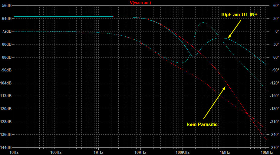

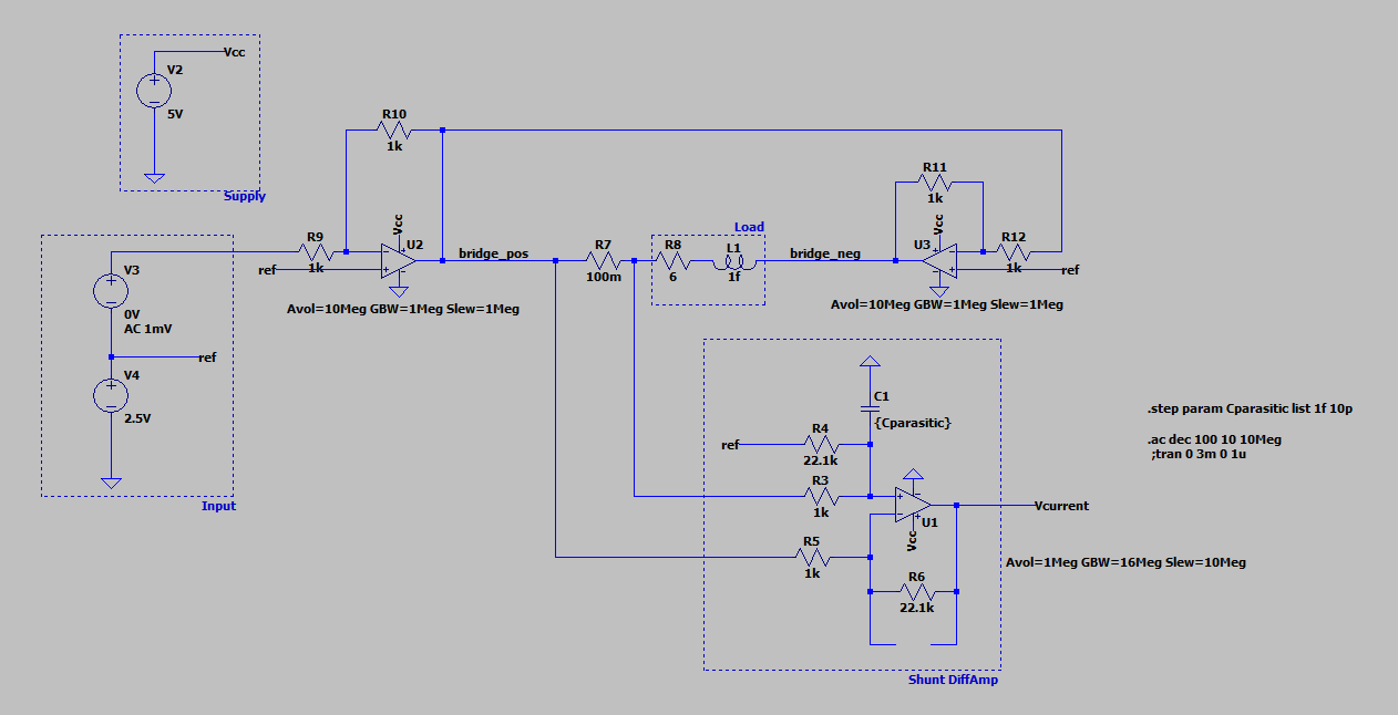

ich habe hier eine OpAmp Brückenschaltung mit einer 6 Ohm Last. Im
Lastpfad habe ich ein 100mOhm Shuntwiderstand, dessen Differenzspannung
ich mit einem Differenzverstärker (U1, Gain 22.1) verstärke. Das ganze
System ist auf ref=2.5V bezogen.
Nun habe ich das Problem, dass beim einfügen einer kleinen parasitären
Kapazität am IN+ von U1 eine Art Resonanzstelle entsteht. Fügt man
dieselbe Kapazität an IN- ein, verschwindet diese. Siehe Plot der
Ausgangsspannung "Vcurrent" am Differenzverstärker-Ausgang.
Ich verstehe nicht ganz, wie es zu dem Effekt kommt. Wird meine 6Ohm
Last zudem etwas induktiver (L1 größer einstellen), verschlimmert sich
die Situation.
Ist die Brückenschaltung Teil des Problems, da der U3 etwas später die
Spannung einstellt als der U2, da der Ausgang von U2 als Eingang von U3
verwendet wird?
Danke
Grüße

Abgesehen davon hat dein Differenzverstärker Gain = R4/R3,
aber nur wenn R5=R3 und R6=R4 ist.
Sonst kommt da irgendwas anderes raus, und das irgendwas siehst du.

Habe es mal im Zeitbereich angeschaut. Sieht gut aus. Ich will aber mein
L1 erhöhen. Dann krieg ich den kleinen Peak im Zeitbereich durch die
Cparasitic. (siehe Abbildung)
Zu den Strömen: ich habe hier aber geringe Ströme AC-mäßig eingestellt.
Sollte doch dann kein Problem sein oder?
Durch die Cparasitic kriege ich also bei höheren Frequenzen eine andere
Verstärkung als bei DC.
Aber bildet sich da eine Art Bandstop-Filter? So sieht doch der
Frequenzgang aus. Vor allem wenn ich L1 erhöhe.

Stell einen Puls mit 1 Volt im Zeitbereich ein, und schau mal genau was
da am Ausgang rauskommt.
AC ist sowieso kein Problem, da wird das Model vorher linearisiert.
Und nochmal, wenn die Impedanzen am + und - vom Strommessverstärker
nicht das
gleiche Verhältnis haben, dann misst du Mist.
Mit dem Cpar zerstörst du die Symmetrie.
Das selbe Problem hast du, wenn deine Widertände Toleranzen haben.
Die Impedanzen hängen auch vom Lastwiderstand und L1 ab.
In der Praxis kannst du die Schaltung eher vergessen!
Es gibt spezielle Opamps für genau diesen Zweck.
Vergiss nicht, dass die Schaltung sehr böse reagieren kann, wenn ein
Opamp
in die Strombegrenzung geht.

Die Ströme sind gering. Aber trotzdem sorgst du durch die komplementäre
Ansteuerung der niederimpedanten Last für eine zusätzliche Gegenkopplung
der besonderen Art: wenn der Ausgang von U2 ansteigt, dann sinkt mit
einer gewissen Verzögerung der Ausgang von U3, was sich wieder auf den
Ausgang von U2 auswirkt. Das würde mir im Hinblick auf die Stabilität
bei dieser kleinen Last eher Gedanken machen als der Einfluss von C1.
Simuliere das mal mit realistischeren OPV-Modellen und schau, wie sauber
bridge_pos und bridge_neg über die Frequenz verlaufen.

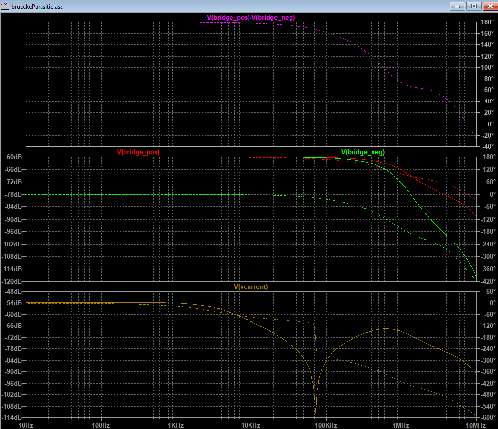

Gast #6726671

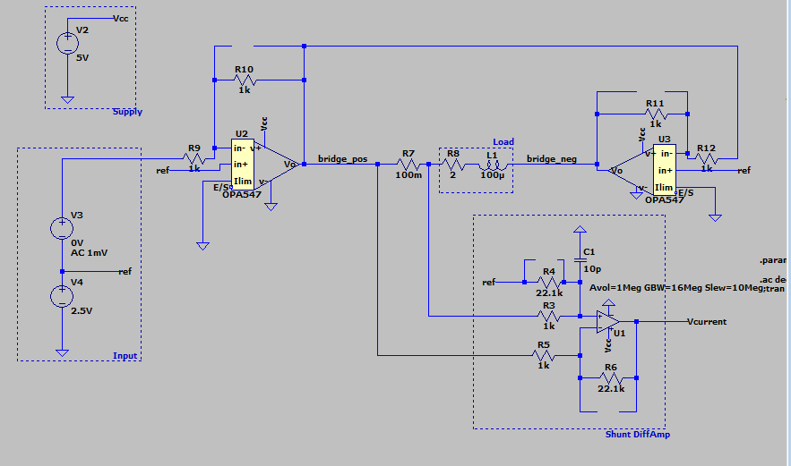

Habe es nun mit einem realistischen OPV-Modell aufgebaut. Habe ein
Frequenzgang und die Simulation beigefügt. Ab 100kHz verliert der U3
schneller an Amplitude als U2. Das passt aber auch, weil ja der U2
Ausgang als U3 Eingang genutzt wird.
Habe oben mal die Phasendifferenz der beiden Ausgänge geplottet. Die ist
ja bei niedrigen Frequenzen 180° und geht dann ab 10, 20kHz Richtung 0°.
Auf was sollte ich hier noch achten bzw. wie kann ich hier die
Simulation interpretieren?
Am DiffAmp-Ausgang Vcurrent sehe ich immernoch die Resonanz.
