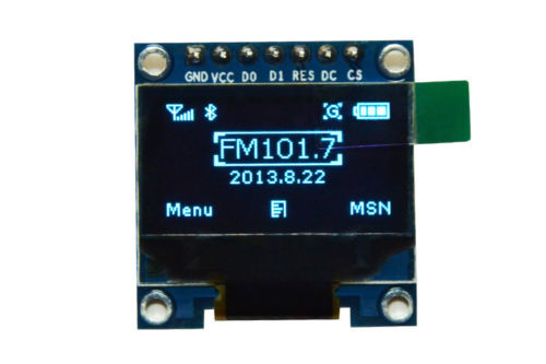

Hallo!
In der Bucht gibt es seit einiger Zeit recht günstige OLED-Displays mit
128X64 Pixeln für etwa 3 Euro. Nun ist mir aufgefallen, dass es da zwei
Typen gibt.
Typ 1 (teuer = 8 Euro):
Ein Typ hat dezidiert eine I2C-Schnittstelle, welche auch so an den Pins
beschriftet ist.
Typ 2 (billig = 3 Euro):
Dann gibt es noch einen fast identisch aussehenden Typ, welcher die Pins
mit D0,D1,RES,CS gekennzeichnet hat. Laut Artikelüberschrift kann der
SPI & I2C
Weiß jemand ob diese Displays mit identischem Code angesteuert werden?
Hat jemand schon Erfahrungen mit dem Display. Hintergrund ist, dass Typ1
wesentlich teuerer ist als Typ2.
Danke!

#4852065
bei denen ist nur die Rückseite interessant ob sie auf SPI oder I2C
umgelötet werden können, ich glaube da geht nicht bei jedem, deswegn nur
kaufen wo auch die Rückseite gezeigt wird.
habe gerade wieder meines auf dem Tisch wo ich S2zu I2C umgelötet habe,
0 Ohm R raus, Lötbrücke zu I2C gelegt.
#4852166
so wird I2C auf einen arduino nano 328p verdrahtet wenn das OLED I2C
kann
/*  OLED          arduino
     D0-----------10
     D1-----------9
     RST----------13
     DC-----------11
     VCC----------5V
     GND----------GND*/
