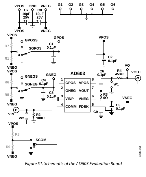

ich beschäftige mich gerade mit dem AD603, siehe Datenblatt im Anhang.
Ich habe verstanden, dass der AD603 100 Ohm Eingangswiderstand hat.
Passend dazu ist z.B. in der Schaltung im Datenblatt auf Seite 20
(AD603.png im Anhang) der Widerstand R2 vorhanden, sodass auf 50 Ohm
angepasst wird.
Unklar ist mir jedoch, wie es sich beim Ausgang verhält. Welchen
Ausgangswiderstand hat der AD603? Warum wurde R4 mit 453Ohm in Serie
geschaltet?
Vielen Dank für eventuelle Tipps!
> Welchen Ausgangswiderstand hat der AD603?
Datenblatt, Seite 3, Absatz "Output characteristics", Zeile
"output impedance": typ. 2 Ohm.
> Warum wurde R4 mit 453Ohm in Serie geschaltet?
Schätzungsweise, um die Verstärkung um 20dB zu reduzieren.
Das ist weniger merkwürdig, als es klingt; in mehrstufigen
rauscharmen Verstärkerzügen kann man schnell das Problem
haben, dass man zwar den Stellbereich braucht, den der
VGA bietet, die Gesamtverstärkung aber zu hoch wird. Da
muss man dann zu etwas groben Methoden greifen.
