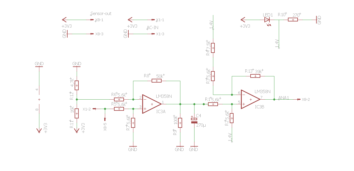

Suche AC ADC zum Messen von kleinen Wechselspannung 50Hz
Was für Bauteile gibt es um kleine Wechselspannungen AC
nach DC zu wandeln um diese Gleichspannung dann auszuwerten.
s jetzt habe ich nur den LTC1968 gefunden.
Gibt es da noch andere Bauteile er muss kein RMS können

Danke für die Antwort
Ja das mit der Diode ist nicht so toll wegen dem PN Übergang.
Ich habe ein brauchbare Lösung erbastelt.
Ist bestimme nicht perfekt ab es liefert,
ein brauchbares Ergebnis.
Vielleicht hat ja jemand eine Idee, wie man das Rauschen noch
verringern kann.
Moin,
WTF ist eine "kleine Wechselspannung"? 230V? 230mV? 230µV? 230nV?
Wie genau muss gemessen werden? Wie oft? Welche Impedanz?
Wieso muss der arme OpAmp bei der Bastelloesung mit dem Ausgang direkt
auf einen 270µF Elko?
Fragen ueber Fragen...
Gruss
WK

Moin, nochmal.
Ich bin jetzt nicht so ganz sicher, wie ich den Massebezug realisieren
sollte.
So? GND ist in diesem Fall dann auch GND für die AC-Anregung, der OPV
bekommt dual supply. Ref ist die Potentialreferenz vom OPV (z.B. AD621)
+-----> AC Anregung
o
Elektrolyt
      V_in + |\
o------------| \
      V_in - |  >----> Präzisionsgleichrichter, ADC, oder so
o--------+---| /
         |   |/| Ref
E.lyt    +-----+-------> GND
o
+-----> AC Anregung
Passt das so? Oder müssen da noch irgendwo Widerstände rein? Zwischen
V_in - und GND oder zwischen Ref und GND?
Cheers,
Thom.
