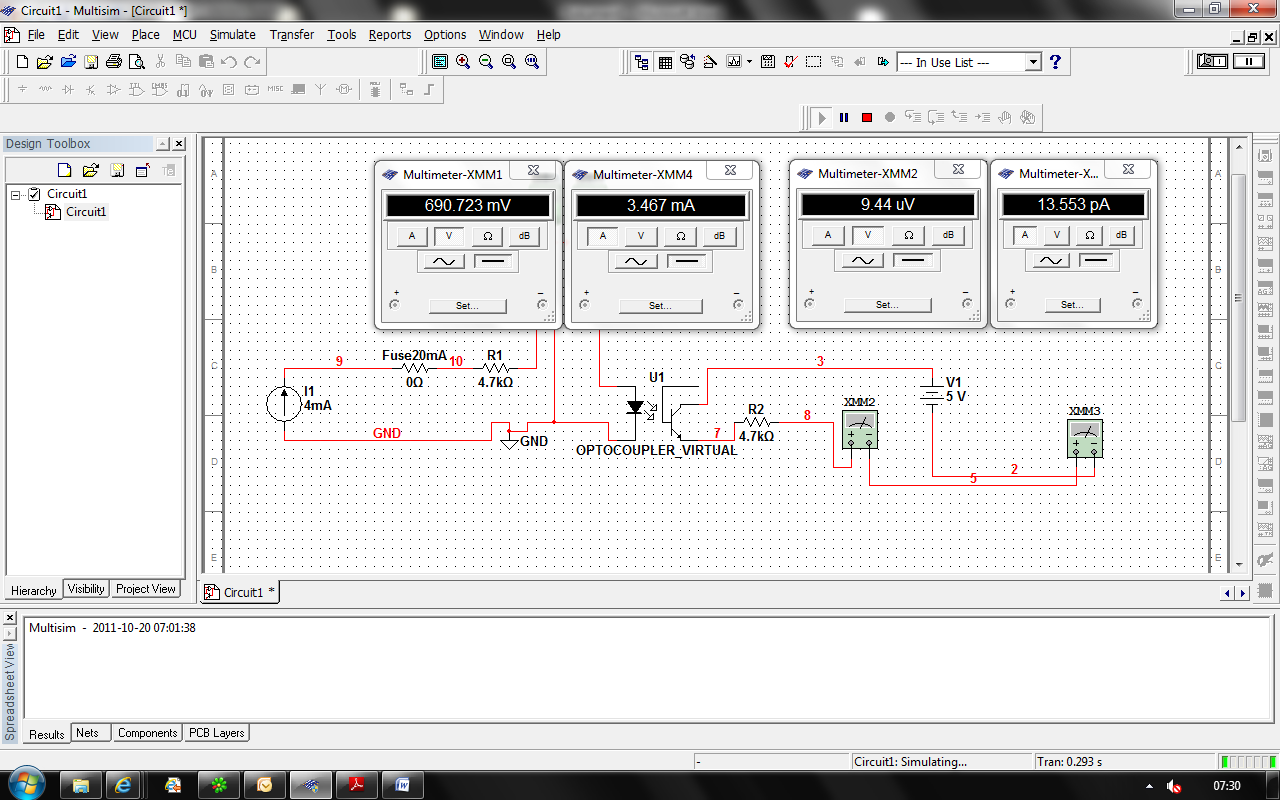

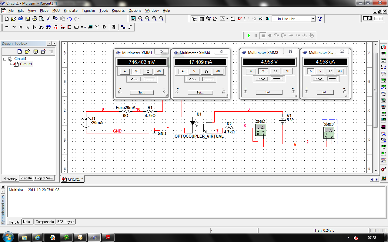

Habe das mal mit Multisim probiert so wie ihr das gesagt habt, und das
war erfolgreich, ihr habt immer so gute ideen, doch mir fehlt es einfach
daran manche umzusetzen..smile
