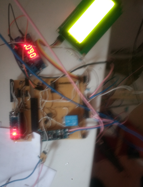

ich möchte per m328-adc die Spannung eines 15kW-48-V-PV-Akkus messen und danach den WR an- und ausschalten. Der ADC streut um ca.1v. Wie gleiche ich das am besten aus? Wie viele Messungen, Höchstwert, Mittelwert, Unterwert? Welche genauigkeit ist erreichbar?

Wenn du Ausreißer von einem Volt hast, ist es mit Filtern nicht getan. Beseitige erst mal den Fehler im Aufbau, sonst bleiben die Werte ein Lotteriespiel.
Oder du hast dich falsch ausgedrückt. Ohne genauere Infos kann man nichts sagen.
Bei 1V Streuung liegt ein Fehler in der Schaltung oder bei der Messung vor. Ein Filter würde nur an den Symptomen rumdoktern und, je nach Art des Fehlers, evtl. völlig unsinnige Werte liefern.
Beseitige den Schaltungsfehler bzw. die Störungen an der Quelle.
Wie sieht deine Schaltung aus (Schaltplan, Photo)?
Wie sehen Referenzspannung und Spannung am ADC-Mux-Eingang auf dem Oszi aus?

Toll das die KI scheinbar mit keinem Wort einen schrottigen Aufbau bzw. eine schrottige Schaltung anspricht.
Übliche Aussage von selbstbewussten Makern:
"Einen Fehler in meiner Schaltung kann ich ausschliessen"
Am Öl kann's nicht gelegen haben, war ja keins drin.

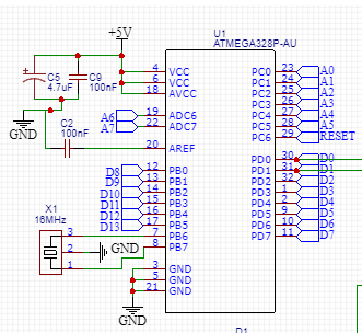

Der Aufbau der Schaltung ist relativ einfach. 2 Widerstände als Spannungsteiler um die 60 V zu reduzieren, Stromversorgung über Schaltnetzteil und Stepp Down Regler. Die einzelnen Messungen sind jetzt relativ konstant, d. h. Messungen hintereinander weichen kaum noch voneinander ab. Das Messergebnis schwankt aber zum realen Wert immer noch um knapp 1 V. Also im Prinzip nur eine Schätzung. Das 2. Foto zeigt den Schalter im Wechselrichter, an den das ganze ran soll.

Aber die ganze Diskussion nützt nichts, solange der Aufbau einen derartigen Mist abliefert.
Die wahre Baustelle ist nicht die Statistik oder der Rechenaufwand für eine Division.
(Firma: mechapro GmbH) Persönliche Seite
Mach doch mal bitte ordentliche Bilder, bei denen der Fokus richtig liegt und man auch etwas erkennen kann. Einen Schaltplan oder eine Skizze zum Aufbau hat du auch noch nicht geliefert. Bei dem Lochrasteraufbau wundert es mich aber nicht, dass da nur Schätzwerte rausfallen. Was ist mit Abblock-Kondensatoren an AVCC und VREF?
Mit freundlichen Grüßen Thorsten Ostermann

Ist AVCC von VCC entkoppelt und ist die Spannung sauber?
Nochmal - besitzt du ein Oszi (notfalls ein Multimeter mit AC Messbereich), um AVCC und AREF zu überprüfen?

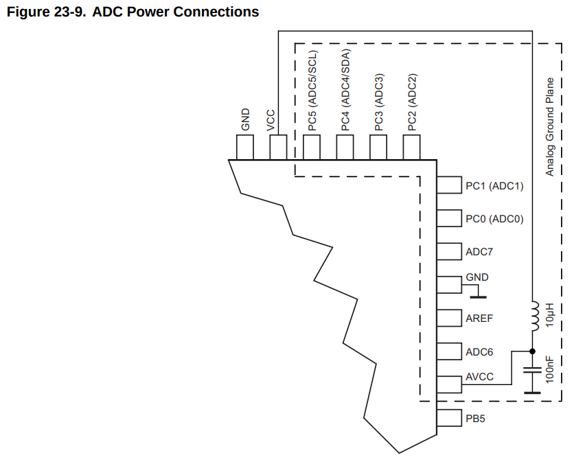

AVCC klemmt man nicht einfach an VCC da kommt ein kleiner LC Filter dazwischen also von VCC mit 100µH zum AVCC-Pin und von dort mit 100nF gegen Masse. Beides möglichst nah den den µC, weiterhin solltest du den ADC Noise Canceler benutzen, da wird der "AD conversion complete interrupt" scharfgeschalten und dann in den Sleep Mode gewechselt, nach erfolgter AD Wandlung wird der µC geweckt, das reduziert weitere Chipinterne Störungen/Rauschen. RC Filter am Analogeingang schadet auch nicht damit das hochfrequente rausgefiltert wird und die Hold an Sample Stufe etwas widerstandsärmer schnell umgeladen wird.
Aber selbst wenn du nur 9 bits rausholt kannst du deine 60V durch 512 teilen was wieder 0,07V wäre (natürlich erst auf 5V runterteilen) und dann 5V/512.
... sagt der Theoretiker. Tausende Boards haben kein LC-Filter und liefern trotzdem sinnvolle Werte.
Hier wird über 1 Volt Ablage gegenüber 50 mV Auflösung palawert, da dürfte etwas ganz anderes faul sein.
Das sagt nicht der Theoretiker sondern ATMEL in seinem Datenblatt
b. The AVCC pin on the device should be connected to the digital VCC supply voltage via an LC network as shown in Figure 23-9 on page 213.
Es ist ja jedem selbst überlassen ob er den Filter einbaut oder nicht. Ein AVR wird auch ohne Abblockkondensator zw. VCC und GND laufen, trotzdem baue ich den ein, genauso wie den LC-Filter für AVCC oder das RC Glied für den Resetpin.
Nun warte doch erstmal die Messungen mit dem Oszi ab, ohne lässt sich da lange drüber palawern.

Thomas schrieb:
Der Mist ist auch nicht totzukriegen. Vor über 20 Jahren hat ein Praktikant bei Atmel Heilbronn eine Application Note über EMV geschrieben. Da hat er diese Induktivität verwendet. Das war damals schon ungünstig, denn die bildet mit dem Kondensator an AVCC einen Resonanzkreis, der einzelne Störungen verstärkt. Wenn, dann gehört da ein Ferrit hin, denn der dämpft. Das haben wir ihm damals schon gesagt, aber da war das Ding schon im Druck.
Seitdem wird diese Schaltung gedankenlos kopiert und Millionen von Designs haben diesen "LC-Filter" drin. Und die Schaltung taucht sogar in einzelnen Datenblättern auf.

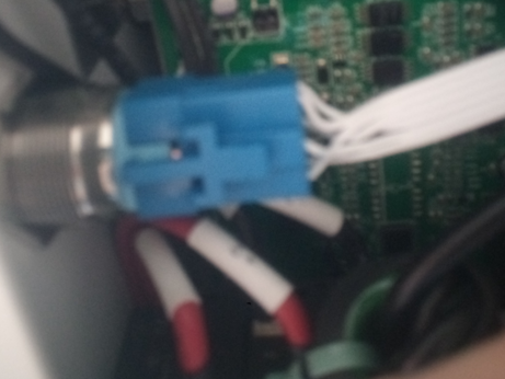

OP
Heinz R. schrieb:
Warum willst Du es nicht einfach im BMS abschalten?
Ich habe zwei Speicher Deye5kW + fellicity 10kW
Abschalten des WR löst ja die Probleme. Da kommt ein kleines Relais parallel zum switch und fertig. Man könnte es sicher auch anders machen. aber das ist eine einfache und für mich handelbare Lösung.
Der uc misst jetzt 63,4 Volt der WR zeigt 53,3V an also absolut unbrauchbar. Da hilft auch Nachbesserung der Schaltung nicht. Ich probier das wie oben vorgeschlagen mit einem ina288
Εrnst B. schrieb:
FC16-Write verwendet oder FC6?
16 - 6 werde ich mal probieren.

Manfred P. schrieb:
Das hängt natürlich von der konkreten Anwendung ab. Grob über den Daumen: wenn auf dem PCB (oder in der Nähe davon) keine hohen und geschalteten Ströme fließen, dann ist dieser Filter meist verzichtbar. Also in den meisten Anwendungen.
Wenn aber hohe Ströme geschaltet werden, dann wird der Filter tendenziell umso notwendiger, je höher diese Ströme sind.
Mieses PCB-Layout und mieses Geräte-Design senkt übrigens die Schwelle, ab der die Ströme hoch genug sind, um den Filter wünschenswert bis unumgänglich werden zu lassen.
Das ist allerdings wahr. Das stimmt etwas ganz grundsätzlich nicht. Oder anders ausgedrückt: da wird der Filter auch nicht wirklich helfen.

          lcd_int4(adc_val);
Ich habe jetzt einen 3,6V Akku an den adc angeschlossen. Der adc-Wert schwankt zwischen 945 und 952 - brauchbar. Ich werde das jetzt beobachten und weiß dann, ob es am Spannungsteiler oder an der Referenzspannung liegt. 55V / 23000 OHM = 2,3mA - müsste eigentlich o.k. sein?
Wenn der AD-Wert trotz felsenfest konstanter Spannung des Test-Akkus um 7 Digits zappelt, dann zappelt die Referenzspannung, oder es gibt eine Masseschleife oder eingekoppelte Störungen. Normal ist das nicht. Vielleicht mit minimal-Aufbau erstmal verifizieren. Wo kommt die Referenzspannung her, intern oder extern 5V von einem USB?
Da kann ich nur meinen eigenen Beitrag nochmal hervorheben.
Wastl schrieb:
So scheisse wie deine Fotos sind so wird auch deine Schaltung und deren Aufbau sein. Da braucht man sich wegen gar nichts mehr wundern.
Man schaue sich genüsslich diesen Aufbau an ....
Aber gegen Beratunsgresistenz ist nun mal kein Kraut gewachsen. Gegen Betonköpfe auch nicht.
Danke für die Aufklärung. Schade dass das in Datenblättern die 10 Jahre später geschrieben wurden immer noch so drin steht, ich hatte das bereits im Datenblatt des AT90S8535 entdeckt.
Ich konnte diese Resonanzüberhöhung bei 160kHz bei mir auch nicht feststellen und das trifft anscheinend deswegen nicht auf, weil ich zum einen einen einen kleinen SMD Linefilter mit >1 Ohm und einen weiteren Filter an der Versorgungsseite habe der mit 3,5 Ohm ausgelegt ist dafür verwendet habe, der diesen Schwingkreis recht stark dämpft. Ansonsten könnte man die 100nF auch gegen 1µF tauschen, was die Resonanzfrequenz weiter nach unten schiebt. Mit einer Power Induktivität hingegen geht die Spitze auf über 40db hoch, aber das würde auch niemanden wegen dem benötigten Platz einfallen.

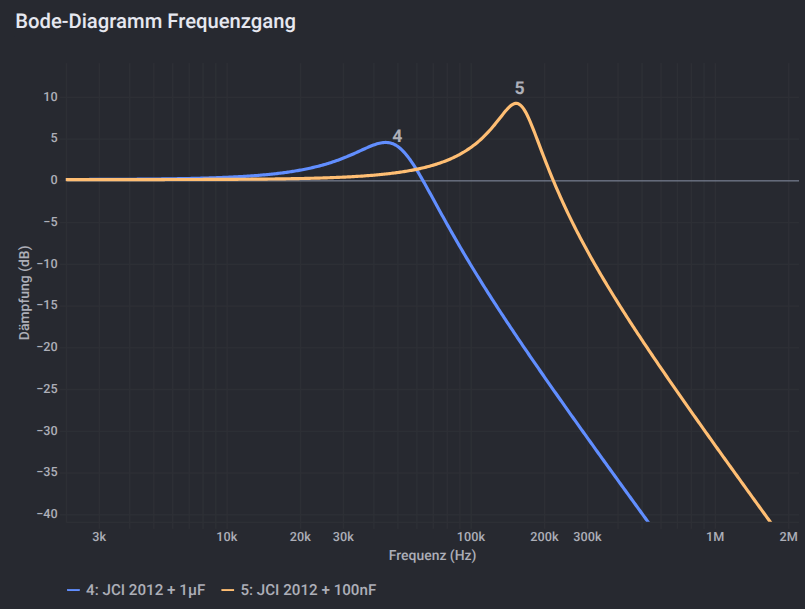

Ohne Spule könnte man die Resonanzfrequenz auch in den GHz-Bereich verschieben.

Das Problem war das Schaltnetzteil vor dem Step-down-regler. Warum, weiß ich nicht. Nach Austausch des Schaltnetzteils läuft der adc mit dem oben dargestellten code perfekt.
Wahrscheinlich war die Schaltfrequenz des Netzteils ungünstig für deinen Aufbau und hatte ne Resonanz getroffen. ;)
Mit einer Nicht-Scheisse-Schaltung bzw. einem Nicht-Scheisse-Aufbau hätte man sich den Austausch des Schaltnetzteils sparen können. So ist es nur Flickschusterei um die existierenden Schaltungsprobleme zu übertünchen.
Da aber die Schaltung und der Aufbau nach wie vor geheim ist, wird sich an den verborgenen Problemen nichts ändern.

Da ist nix geheim - und fast nix von mir.
Stromversorgung - Stepdown-Regler - m328-nano => alles fertig eingekauft.
Mein part ist nur Sensor- und Aktor-module mit den pins des nano zu verbinden und den nano zu programmieren. Ok -den Spannungsteiler habe ich auch noch gelötet.
Wieviel kann man davon falsch machen? Alles, jede Menge, und du schnallst es überhaupt nicht.
Und wieviel kann man davon falsch machen? Alles, jede Menge, und du schnallst es überhaupt nicht.
Du weisst überhaupt nicht von was man hier spricht. Du meinst dass Bauteile miteinander Verbinden alles an Aufgaben, Problemen erschlägt?
Karl K. schrieb:
Es geht jetzt um die Schaltung des WR und um die Steuerung des Lasttrennschalters. Das funktioniert noch nicht richtig - müsste aber ein lösbares Problem sein.
Vielleicht hilft Dir das update weiter. Es enthält jetzt eine Hysterese, Sampling über eine volle Netzperiode, Min-/Max-Wertsuche, atomic zur Absicherung der uint16 Vergleiche und eine Schaltentprellung.
