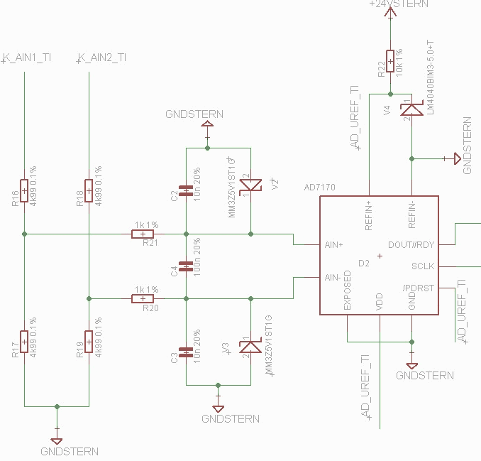

hab mal wieder mit meinen externen ADC zu kämpfen... es handelt sich um
ein AD7170. Diesen lese ich über die SPI Schnittstelle mit einem µC aus.
Hab oben mal meine Schaltung und das Datenblatt angehängt.

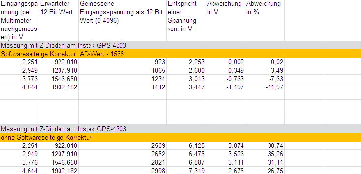

Das Problem ist, das ich schwachsinnege Werte bei der AD-Wandlung
herausbekomme. Zum besseren Verständniss habe ich mal eine Art
Messtabelle aufgestellt (siehe Anhang).
Wie man dort sieht habe ich auch einmal versucht die Sache
Softwareseitig anzupassen, indem ich einfach den Offset zwischen
Wandelergebniss und echter Spannung abgezogen habe. Das hat jedoch auch
nichts genützt. Daran sieht man aber das der Wandelfehler nicht linear
ist.
Wie auch immer... die Referenzspannung ist konstant 5V, der ADC wird
auch mit der Referenzspannungsquelle versorgt also ist die
Versorgungsspannung auch konstant 5V.
Die Spannungen die an den differentiellen Eingängen des ADC's anliegen
habe ich auch direkt am Pin nachgemessen. Alles ist in Ordnung. Ich habe
soga die Übertragung der Bits am Oszi angeschaut um zu sehen, ob nicht
meine SPI Routine mist einließt, aber nein auch das ist in Ordnung.

leg doch mal AIN+ auf 5V und AIN- auf GND - was misst er da?
dann einmal andersrum: AIN- auf 5V und AIN+ auf GND - was misst er da?
(also vorausgesetzt diese Eingangsspannungen sind zulässig) - Er müsste
die Differenz aus Deinen 2 Spannungen messen.. in einem Fall alle Bits
0, im zweiten alle bites 1..)
Kannst ja vorsichtshalber vor den Reihenwiderständen (in der Mitte
Deiner Spannungsteiler) so anschließen..

Lol, für alle die es interessiert, habe den Fehler gefunden ...
Der Wandler wandelt sowol positive Spannungen als auch negative
Spannungen !
Soll heißen das 12 Bit Wandelergebniss ist so aufgebaut:
Bit 12 gibt an,  ob es sich um eine positive oder negative Spannung
handelt. Dabei gilt:
1: positive Spannung
0: negative Spannung
Die Restlichen Bits stellen dann ein 11 Bit Wandelergebniss da.
Kein Wunder das ich nur schrott gemessen habe :D
