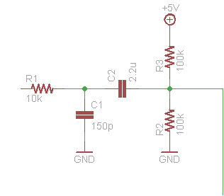

Moin,
ich habe einen 6-Band Equalizer und möchte die vorhandenen Potis, durch
digitale ersetzen. Es handelt sich um folgende Schaltung:
http://www.generalguitargadgets.com/pdf/ggg_eq6.pdf
Da die verwendeten digitalpotentiometer nur von 0-5V arbeiten, dachte
ich mir, ich könnte nach dem 150pf bei IC1b das Signal um einen
Spannungsteilern auf 2.5V heben.
Diese Spannung (gemessen gegen Masse) kann nun das digitalpoti
verarbeiten, und die anderen Ops sowieso, da die mit symmetrischer 9V
Spannung versorgt werden. Da die Schaltung an sich nur
Wechselspannungfrequenzen herausfiltern soll, müsste dem Rest der
Schaltung doch egal sein, dass es um 2.5V angehoben ist. Das
Gitarrensignal was reinkommt und ggf. verstärkt wird in den Filtern wird
aber nie um 2.5V steigen, so dass eine der Schaltung damit nicht mehr
klar kommt oder gar verzerrt.
Wenn der Spannungsteiler 100k Widerstände nutzt, sollte ja diesen
Gleichspannungsmäßig nichts belasten oder?
Stimmen meine Überlegungen?
Ich hab mal eine kleine Schaltung angehangen.
