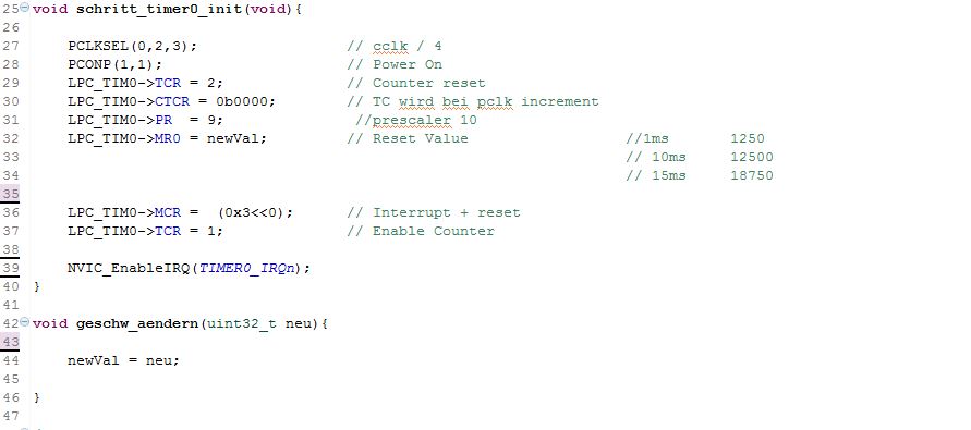

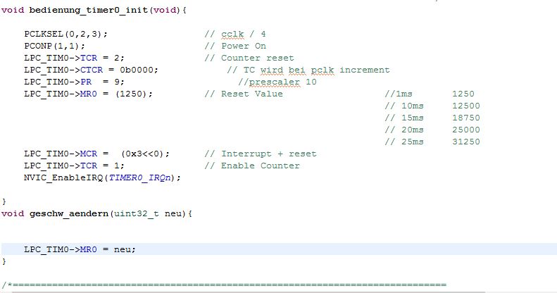

ich habe folgendes Problem. Ich habe am ADC ein Potentiometer
angeschlossen über den ich die Geschwindigkeit des Timer Aufrufes
steuern möchte. Leider Funktioniert es nicht wirklich, da der Controller
immer abstürzt.
Ich schreibe quasi einfach den Wert aus der AD-Wandlung in das MR0
Register des timers. Hat jemand ein Tipp woran es liegen kann?
Druß
Michael

Wird MR0 kleiner als die Ausführungszeit des Interrupt Handlers, dann
wird das Hauptprogramm in der Tat nicht weiter ausgeführt.
Stichwort: Tail-Chaining: Beim Verlassen des Handlers wird auf weitere
aktive Interrupts geprüft und bei Bedarf via Tail-Chaining in deren
Handler hineingesprungen. Ist der Interrupt noch oder wieder aktiv
(pending), läuft auch der aktuelle Handler von vorne los.
Zusammenfassend muss entweder MR0 oder der Prescaler groß genug sein,
dass nach Verlassen des Handlers noch Takte für das Hauptprogramm übrig
bleiben.

Was verstehst du unter "Absturz"? Ich vermute daß MR0 auf einen Wert
kleiner TC gesetzt wird bei einem der Updates.
Wenn TC z.B. gerade 8000 enthält, MR0 meinetwegen 10000 und dann MR0 auf
5000 gesetzt wird, wird lange Zeit kein Match auftreten.
Mit dem delay verringerst du nur die Wahrscheinlichkeit daß das
passiert.

Gast #3353465
Versuche es doch mal so:
volatile uint32_t newVal = 1250;
void Timer0ISR() // oder wie die gerade heißt
   LPC_TIM0->MR0 = newVal;
void geschw_aendern(uint32_t neu)
   newVal = neu;
Solange "neu" nicht zu klein wird (also nahe 0, abhängig von Prescaler),
sollte der von mir oben skizzierte Effekt nicht mehr auftreten.
MR0 wird damit erst aktualisiert wenn TC gerade zurückgesetzt wurde.
Gast #3353494
Die Idee ist wirklich gut und schein auch eigentlich zu funktionieren,
aber er ändert den Wert der Variable newVal auch in der ISR Routine aber
übernimmt ihn komischer Weise nicht in MRO. in der Anweisung ist dann
der Wert in MR0 = 1250, obwohl newVal = 1183 ist.
LPC_TIM0->MR0 = newVal;      // Reset Value
Gast #3353666
Es funktioniert, ich muss natürlich den neuen Wert nicht in der Init
übergeben sondern in dem IRQ_Handler (Ich Idiot). Und vor allem muss man
ein Kill Flag setzen bevor man den Wert schreibt LPC_TIM0->IR |= (0x1 <<
0); // kill flag
