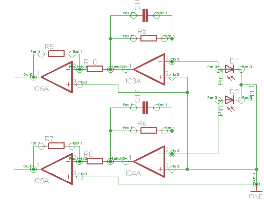

ich möchte das Signal von zwei Fotodioden auswerten. Dafür benötige ich
in meiner Schaltung 2 Operationsverstärker.
1. Ich suche einen Operationsverstärker (möglichst zwei pro Chip) der
mit +-3,3V versorgt werden kann. Kennt ihr da einen passenden?
Ich brauche unbedingt den dual Supply Betrieb, weil ich den
invertierenden Betrieb nutzen möchte.
2. Ein Linearregler versorgt mein Board (in Planung) mit 3,3V, wie
bekomme ich aus dieser Spannung am einfachsten eine negative Spannung
für den Operationsverstärker? Habt ihr auch hier ein paar Bauteile, die
ihr empfehlen könnt?
Grüße Hendrik

Du kannst auch mit nur einer positiven Versorgungsspannung einen
invertierenden Verstärker basteln...

Hab mich ein bisschen unglücklich/falsch ausgedrückt. Hab meine geplante
Schaltung in den Anhang gefügt, was jetzt noch fehlt sind die OPV's.
Dummerweise sind die beiden Fotodioden schon miteinander verbunden,
weshalb sie theoretisch falschherum eingebaut sind. Deswegen müsste ich
nach dem ersten Transimpedanzverstärker noch einen Operationsverstärker
mit dem Verstärkungsfaktor -1 einbauen. Wenn ich das aber richtig
verstanden habe brauch ich an der Stelle eine symmetrische
Spannungsversorgung für den OPV, oder?
Brauch dafür aber immernoch die passenden OPV's.

Klingt wie ein Fehldesign.
Erst verzweifelt nach einem OpAmp suchen der schlecht ist,
dann nach einem Spannungswandler damit man ihn versorgen kann,
zudem ein Spannungswandler der Störungen produziert.
Sieht nach einer gut für CMOS Precision Rail-To-Rail OpAmps (aus wie
AD820 oder TS507) geeigneten Schaltung aus, und die beiden Dioden und 4
OpAmp-Eingänge legt man nicht an GND sondern an einen gemeinsamen
10k/10k Spannungsteiler zwischen +3.3V und GND.
Wenn man noch ein bischen schlauer ist, lässt man die invertierenden
Verstärker IC5A und IC6A weg, denn sie sind überflüssig wenn man die
Dioden nicht aus Versehen verkehrtherum eingebaut hätte.
http://www.electrooptical.net/www/frontends/frontends.pdf
