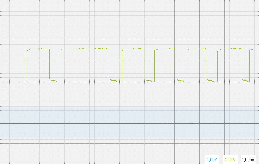

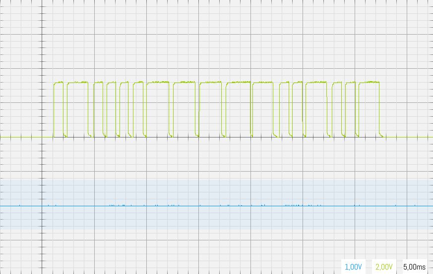

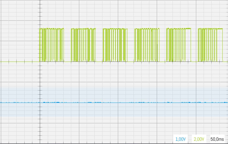

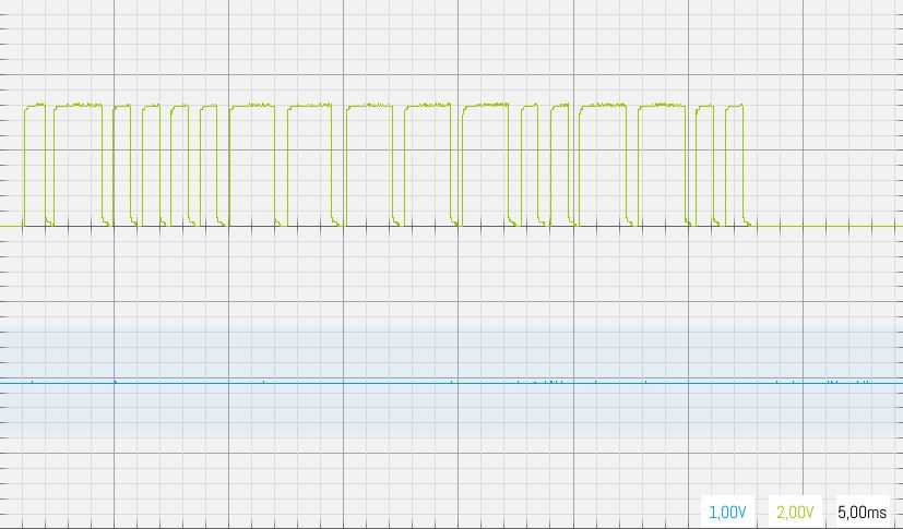

ich möchte gerne meine Funksteckdose per Controller und RFM12B Modul
schalten. Um den Schaltcode herauszufinden habe ook-sketch von Jeelabs
ausgespielt, die Frequenz auf 434Mhz geändert und am Ausgangspin des
Moduls gemessen. Wenn ich nun auf der Fernbedienung on/off drücke, kann
ich Daten messen. Die sind zwar meiner Meinung nach plausibel und immer
identisch, aber einen Schaltcode kann ich nicht herauslesen, weil die
High-Low-Timings für mich keinen Sinn ergeben. Die sind gleich mit den
Beschreibungen hier:
http://www.firefly-power.de/ARM/RFM12.html
http://avr.börke.de/Funksteckdosen.htm
Ich habe euch die Daten am FSK/Data Pin angehängt, evtl. hat von euch
jemand eine Idee was da nicht stimmt.
OP #4406266
Es ist wohl möglich, die Daten genau so wieder rausschicken, dann sollte
auch die Steckdose schalten, das ist mein Plan.
Ich muss die Daten aber vorher in SPI Datenpakete zusammenfassen.
Da liegt mein Problem. Ich kann aus den Messungen oben keine 0-1 Daten
herauslesen.
Auch wenn meine Daten erst einmal gut aussehen, so passen sie nicht zu
der Erklärung in den Links. Das Timing und das Verhaltnis High-Low passt
nicht.
Gast #4406288
es gibt doch viele verschiedene Funksteckdosen, warum soll deine zu den
in den Links passen?
In den Diagrammen sieht man doch sehr deutlich 0en und 1en wenn man die
Zeiten von steigender Flanke zu steigender Flanke anschaut, es gibt
kurze und lange Perioden.
Etwas genauer wird das wenn du direkt am Sender den Modulationseingang
zum Funkmodil messen kannst. Wenn die RFM übersteuern können die
Pulslängen verfälscht sein. Oder messe mal mit Sender weiter weg damit
du die Toleranzen in den Pulsbreiten siehst.
#4406290
Soviel ich im Code des RFM12_tx sehen kann hat das nichts mit SPI zu
tun.
Die Interrupt Routine wird alle 300us aufgerufen und durchläuft eine
State Machine in der die Bits übertragen werden, mit Low/High Zeiten als
Vielfache von 300us.
Das passt im Groben auch zu Deinem Signal.
Von der RFM-Senderoutine wird dann das Modul per SPI auf Low/High
gesetzt, mit dem SPI hast aber nix zu tun. Die Arbeit (Bits und Timing)
passiert im TIM3_IRQHandler.
