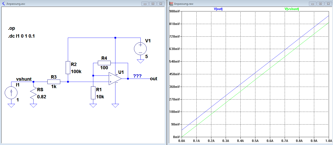

Ich möchte eine Analogspannung von einem Shunt mit Hilfe eines OPV
'skalieren'
Eingang: 0 bis 820mV
Ausgang: 20mV bis 840mV
Offset also +20mV
Habe bereits einige Schaltungen von der Wiki-Seite simuliert...
Leider komme ich da auf keinen grünen Zweig...
Könnt Ihr mir da bitte einen Denkanstoß geben...
Vielen Dank im Voraus für Eure Hilfe!
Tim

OP #4538232
Vielen Dank für das Beispiel!
Die Schaltung funktioniert wunderbar!
Hab in den letzten Tagen versucht die Schaltung für meine Zwecke
anzupassen.
Hat leider nicht ganz so geklappt...
Könnt Ihr mir da bitte nochmal eine Hilfestellung geben.

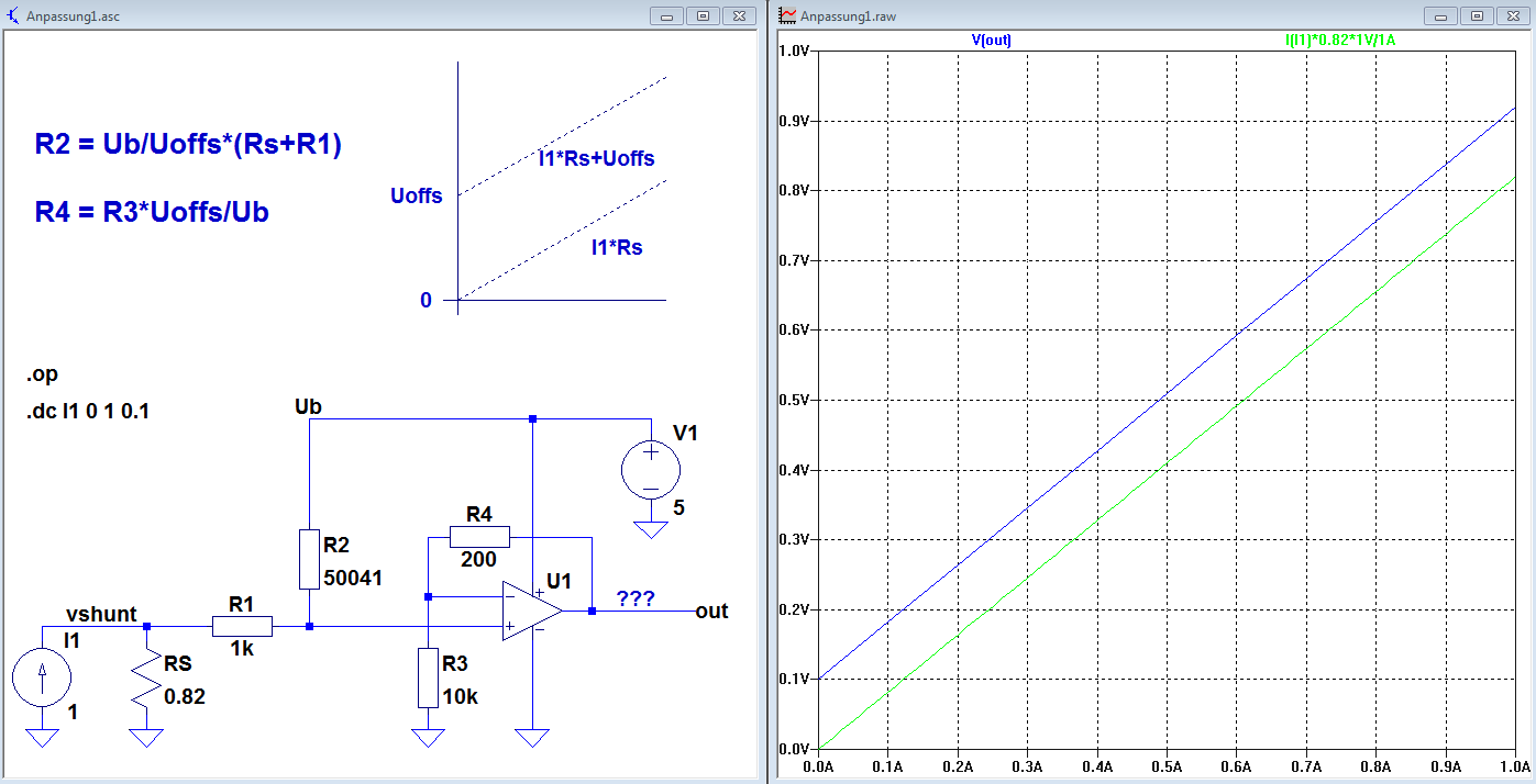

Offset: 100mV
Spannungsteiler:
R2: 330kOhm
R3: 6.8kOhm
-> 100.95mV
-> neuer Offset: 101mV
Hab dann den Verstärkungsfaktor berechnet:
-> 0.101V = 0.10095V * (1 + R4/10000Ohm)
-> R4 = 4.952 Ohm
Wenn ich das mit LTspice simuliere bekomme ich folgende Werte
0A -> 101.0462mV => OK
1A -> 904.8860mV => Es sollten rechnerisch 921mV sein
2A -> 1708.7020mV =>Es sollten rechnerisch 1740mV sein
Was mache ich falsch?
#4538477
Hallo Tim,
Nach einer wirklich längeren Berechnung kommen am Ende recht einfache
Formeln heraus. Bitte die Bezeichnung der Widerstände im Schaltplan
beachten.
R2 = Ub/Uoffs*(Rs+R1)
R4 = R3*Uoffs/Ub
Im Anhang ist der Schaltplan(.asc) und die Plotdatei(.plt) für LTspice.
Wenn man nach der Simulation meine Skalierung 0V/1V haben will, dann
muss man das Plot-Setting laden.
Plot Settings -> Reload Plot Settings
Helmut
OP #4539193
Hallo Helmut
klappt wunderbar! :)
War mit meinen Berechnungen total auf den Holzweg...
Wie bzw. woher hast Du die Formeln abgeleitet?
R4 kann ich mit der Formel Ua = Ue * (1+R4/R3) berechnen.
-> R4 = (Ua/Ue – 1) * R3
-> R4 = (0.1V/0.098039 - 1) * 10000 => 200 Ohm
Nur R2 ist mir noch nicht ganz so klar…
Jetzt hab ich noch eine Frage zum OP.
Muss ich da auf etwas Acht geben oder kann ich da jeden gängigen Rail to
Rail OP verwenden?
Tim
#4539216
Man muss am Anfang die unbekannte Verstärkung v des nicht invertierenden
Verstärkers auch schon bei der Berechnung des Eingangssignales beachten.
Das ist das Geheimnis. Erst ganz am Schluss hat man dann eine Gleichung
in der nur noch die Verstärkung v als Unbekannte vorkommt. Dann
berechnet man durch einsetzen von v in die vorherigen Gleichungen die 2
Widerstandswerte.

#4539283
Über R2 wird doch der Offset eingespeist. Statt an Ub wird man da
naürlich eine Referenzspannung(2,5V) an R2 anschließen, wenn es auf hohe
Genauigkeit ankommt. Außerdem werden dann natürlich 1% oder gar 0,1%
Widerstände Pflicht.
OP #4539300
Ja weiß ich - Ich meinte die Formel: R2 = Ub/Uoffs*(Rs+R1)
