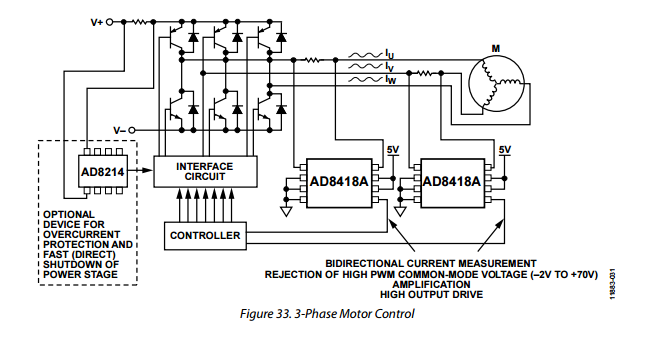

Ich verwende einen BLDC Motor in Sternschaltung, daher sollten doch zwei
Phasenströme reichen, die 3 PGND Ports sind doch für Motoren in Delta
Schaltungen?
Im Anhang habe ich eine Beispielschaltung aus dem Datenblatt des AD8418A
und dort sind die Shunts direkt in den Phasen. Ich messe also nicht nur
die Ströme in den Low-Side Mosfets. Wäre es aber nicht besser, trotzdem
die PGND zu verwenden?

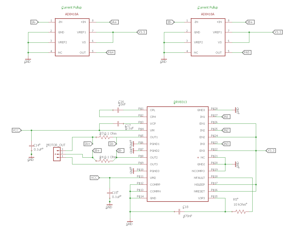

Ich habe mal einen Schaltplan gemacht, könnte das so passen? Die Shunts
habe ich nun wie im Datenblatt des AD8418 direkt an die Phasen gehängt.
Die Versorgung mit 3.3V is ja auch im erlaubten Rahmen.
Was mich noch verwirrt ist, ob IN+ oder IN- mit der High-Low Transistor
Konfuguration verbunden wird. Im Datenblatt wird beides gezeigt, eine
grosse Rolle spielt dies ja nicht, da ich das softwaretechnisch sowiso
definieren muss, oder?
