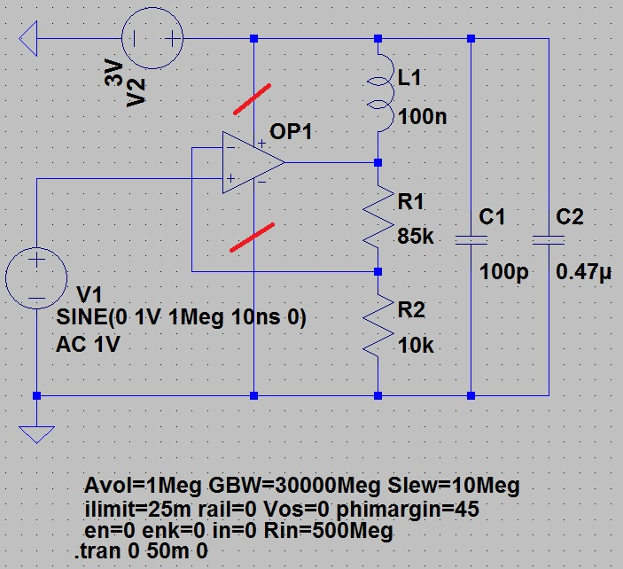

Habe die Ehre,
bastle momentan an der Schaltung im Anhang und suche nach LTSpice
spezialisten, die mir sagen können ob und wie ich die VS+ und VS-
Eingänge mit min/max eingangsstrom/spannung vordefinieren kann. Der
UniversalOpamp stellt mich schon ziemlich zufrieden, brauche allerdings
keine "dummypins" für VCC sondern funktionsfähige. Die Schaltung
funktioniet auch einwandfrei ohne die Versorgungsleitungen, was mir aber
für meine Simulation nicht genügt. Finde keinen Weg zum einstellen der
Variablen (falls überhaupt vorhanden).
Hoffe ihr könnt mir weiterhelfen.
LG

Edit:
Ich gehe davon aus, dass in der subcircuit-file eine Quelle definiert
sein muss um die Verstärkung möglich zu machen. Nun würde ich gerne die
Programmierte Quelle rausschmeissen und mit den Pins 3 und 4 des
UniversalOpamp's verbinden und meinen Bedürfnissen anpassen. Habe schon
gesehen das es in den einfacheren level.1 Widerstände gibt, die mit den
pins verknüpft sind und in den komplexeren Modellen level.3a/b auch c's
etc., leider aber keine Quelle auffindbar. Hierfür fehlt mir leider das
notwendige knowhow.

#2357787
Was soll die Schaltung tun?
Ich sehe am Ausgang einen Kurzschluss mit 100nH nach +3V. Das macht doch
keinen Sinn oder ist da ein nicht sichtbarer Serienwiderstand von z. B.
1k gesetzt?
Warum ist die Slwerate nicht hochgesetzt?
Ilim is 25mA. Reciht das?
Wo bleibt die Schaltplandatei.asc?
Gast #2357980
Guten Morgen,
erstmal danke für die schnellen Antworten und das Löschen des 2. uploads
der Schaltung :)
@Yalo: Die Seite hilft mir schon mal ziemlich weiter im verstehen der
subcircuite-file und auch der Parametereinstellungen. Danke schonmal
dafür!
Leider bin ich über diesen Weg noch nicht zu einer Lösung gekommen.
Werde mich aber heute Nachmittag nochmal genau damit befassen.
@helmuts: Die Schaltung soll letztendlich meinen AD8354
http://www.analog.com/static/imported-files/data_sheets/AD8354.pdf
nachbilden.
Das mit der Drossel kommt mir auch Spanisch vor.
Auszug aus dem Datenblatt:
"VS = 3 V, TA = 25°C, 100 nH external inductor between VOUT and VPOS, ZO
= 50 Ù, unless otherwise noted."
Das ist auch der Grund warum ich das Bauteil möglichst mit nem Idealen
OP nachbilden möchte um später die rückwirkung der Drossel auf meine
Versorgungsschaltung, bzw die Beeinflussung im Frequenzbereich auf das
Verstärkte Signal anzuschauen. Und deswegen ist es mir auch wichtig,
dass meine Versorgungseingänge des OP Strom ziehen.
Habe von dem Bauteil nur die S12 Parameter gefunden und in ein Spice
Symbol eingebettet. Letztendlich hoffe ich, das ich mit einer
Funktionsfähigen Schaltung auf ähnliche Werte komme, wie in den S12
beschrieben.
Habe mich bisher noch nicht groß um die Slewrate etc gekümmert, da ich
erstmal nen funktionsfähigen OP brauche.
LG
#2357990
AD8354 1MHz to 2.7GHz RF Gain Block
Das ist ein AC-Verstärker mit ganz wenigen Transistoren. Am Ausgang ist
der Kollektor des Ausgangstransistors(NPN). Deshalb braucht man da eine
Induktivität nach Vpos.
Vpos wird intern für  den Vosrtufentransistor(NPN) und die Schaltung zur
Arbeitspunkteinstellung des Endstufentransistors(NPN) benötigt.
Sowas müsstest du mit ein paar Transistoren nachbilden, aber auf keinen
Fall mit einem Opamp.
Gast #2359141
Hallo Helmut,
danke vielmals für die Erklärung mit der Spule. Schließt du auf wenige
Transistoren weil er mit mehr Bauteilen höhere Störungen im HF bereich
hervorrufen würde? Könnte ja intern auch einfach gut gefiltert sein oder
nicht?
Habe letzte Woche schonmal versucht mit einer Kombination aus idealem OP
und ner Push/Pull-stufe am Ausgang zu arbeiten was nach weiterer
Überlegung in der Mischung ziemlich Sinnbefreit war :).
Bin mittlerweile am zweifeln wie sinnvoll es ist einen kompletten
Nachbau des OP's zu machen, oder mit den Samples die nächste Woche
kommen die Schaltung einfach mal aufzubauen und durchzumessen.
Wie ich mich kenne, werde ich aber wohl weiter dran arbeiten und die
Schaltung wie du empfohlen hast mit Transistoren versuchen nachzubilden.
Vielen Dank nochmal für die bisherigen Antworten.
