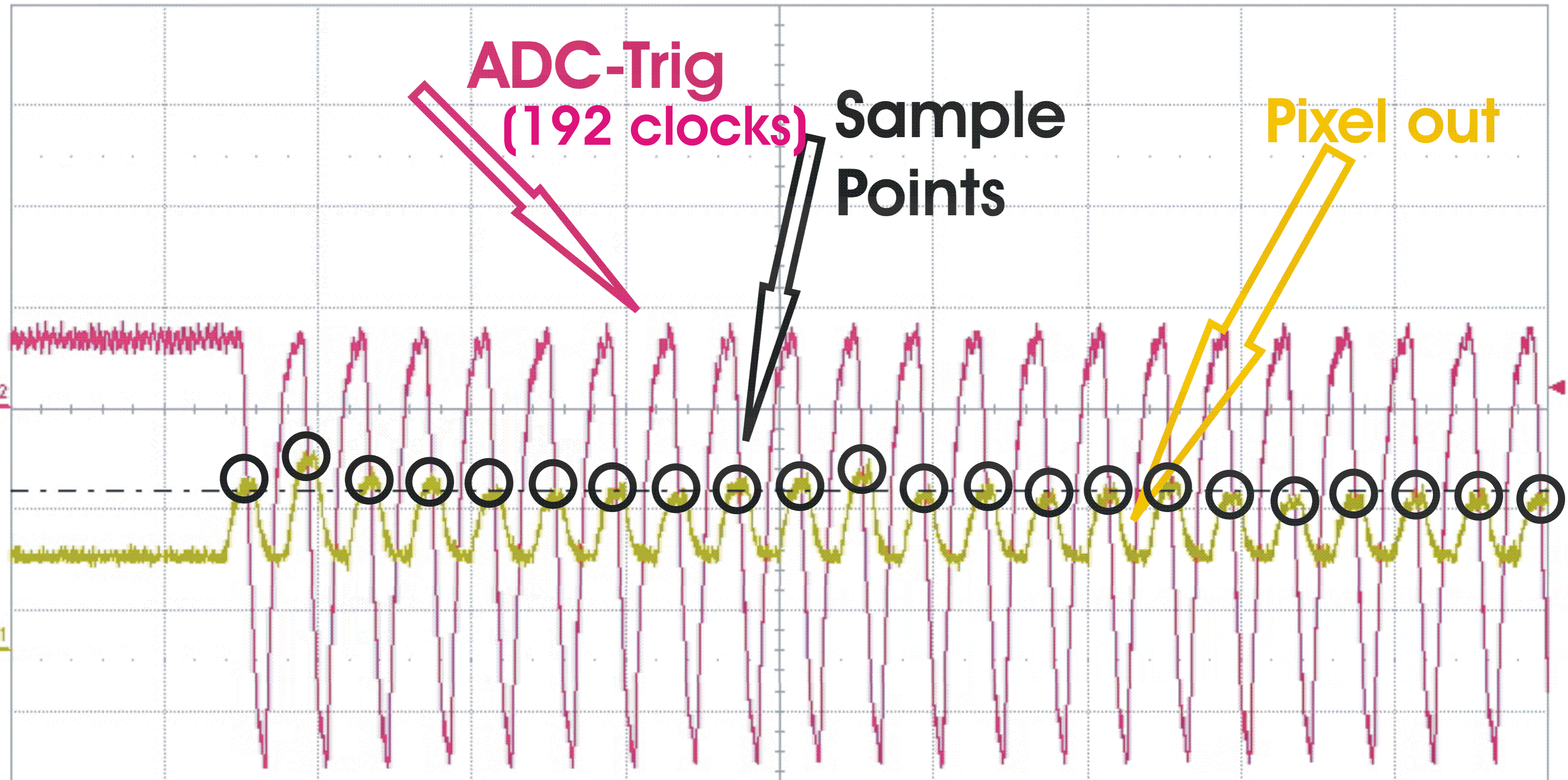

Der NIR-Sensor liefert ein ADC-Trigger Signal, welches zum Sampeln
verwendet werden soll. Die fallende Flanke des ADC-Trigger Signals gibt
den optimalen Samplepunkt wieder. Der Sensor hat 192 Pixel, das
ADC-Trigger-Signal beinhaltet also 192 clocks (siehe Anhang1).

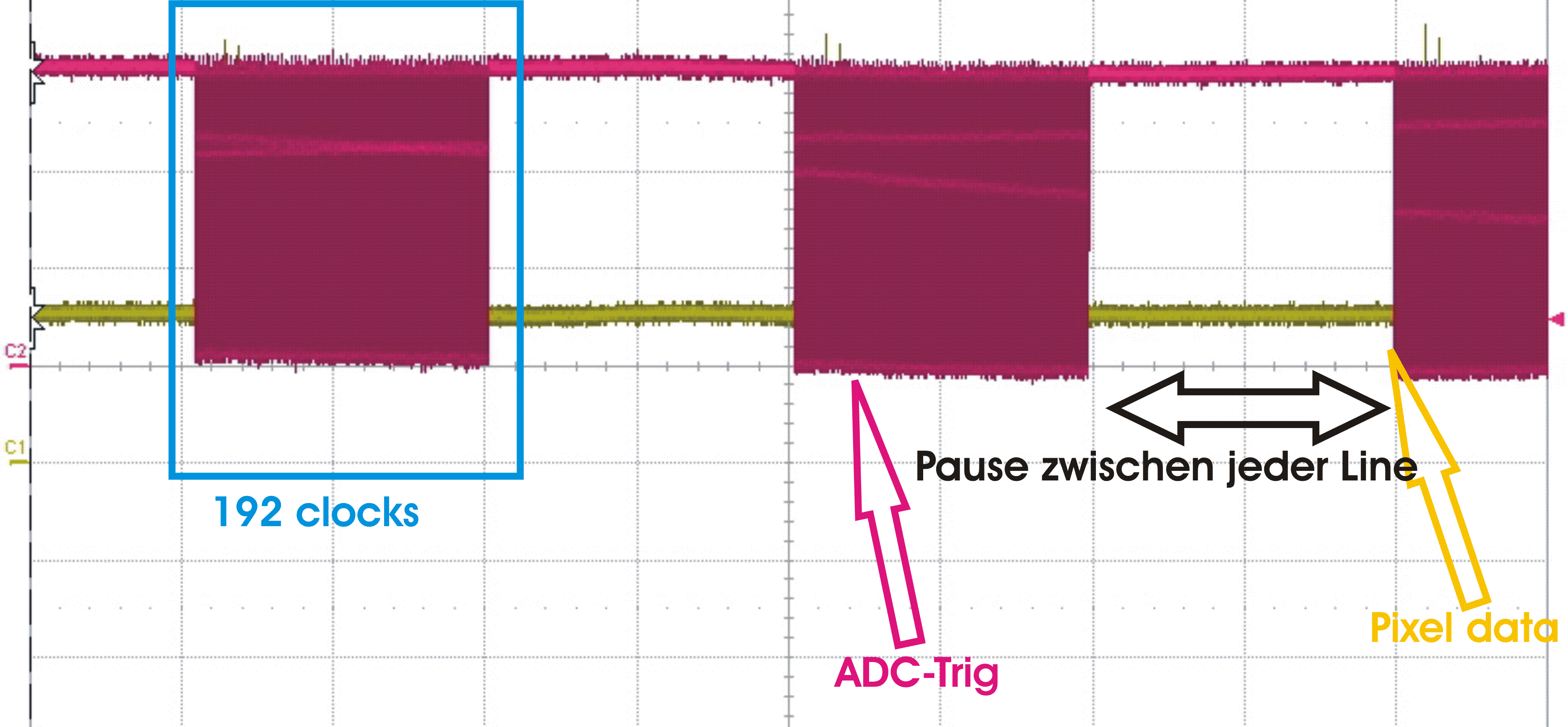

Nach den 192 clocks ist ADC-Trigger solange „High“ bis die nächste
Messung getätigt wird, bzw. die Zeile erneut ausgelesen wird. Diese
Pause habe ich auch wenn ich den Sensor kontinuierlich auslese, da
zwischen jeder Messung immer eine „Processing Time“ von wenigen µs nötig
ist. Siehe Anhang 2.

Ist doch halb so schlimm, die kommen ja vom Sensor mit der nächsten
Zeile...
Du musst also einfach einen Synchronimpuls erzeugen, der um 3
Taktimpulse versetzt ist: erst nach 3 Takten der "neuen" Zeile ist die
"alte" durch den Wnadler durch.

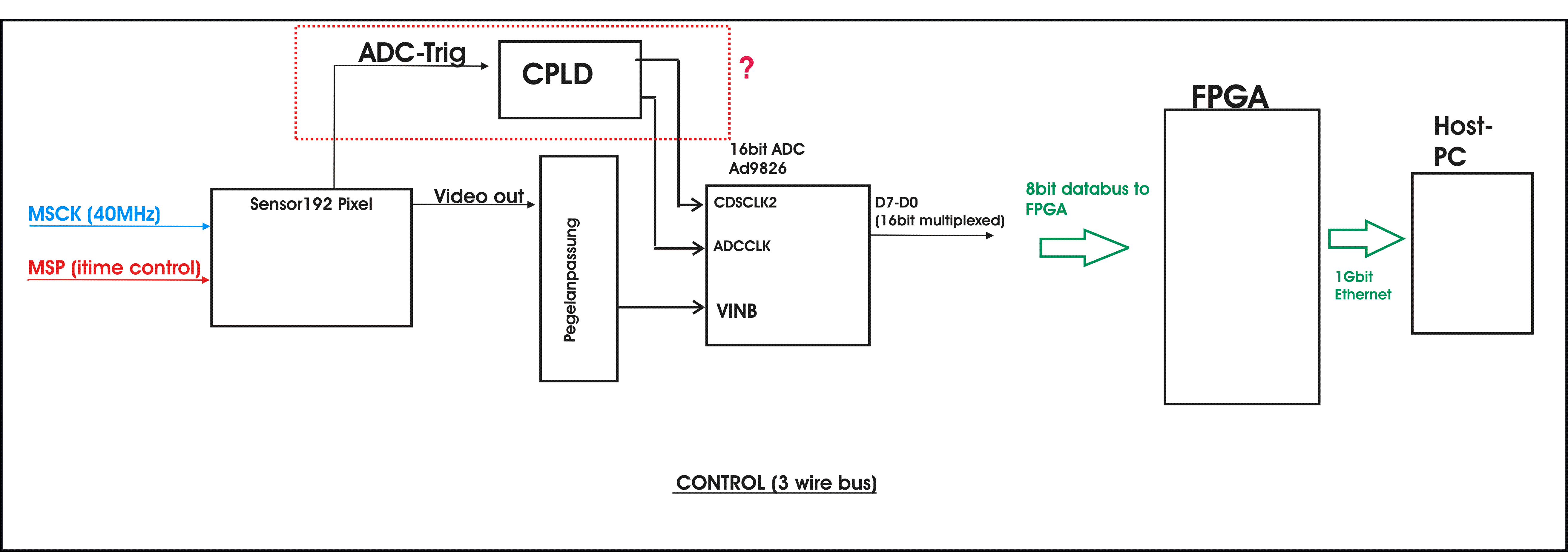

Hallo Lothar,
also die 40MHz ist sowohl die GCK des CPLD als auch der Masterclock für
den Sensor.
Der Pixeloutput beträgt allerdings nur 5MHz.
hier noch einmal kurz eine schematische Darstellung (Anhang).
Die digitalisierten Daten sollen von einem FPGA aufgenommen und über
Ethernet an einen Host-PC gesendet und verarbeitet werden (das ist bei
dem Projekt dann allerdings nicht mehr mein Part).
Die Sache ist, der Sensor soll Materialien detektieren, welche
kontinuierlich unter dem Chip hinweglaufen. Dazu muss eine Zeile immer
komplett im PC vorhanden sein. Habe ich die Zeile erst komplett im PC
wenn die nächste Zeile (also die nächste Detektierung) verarbeitet wird,
kommt es zu Fehlern in der Erkennung.
Deswegen noch einmal die Frage: macht es Sinn und wie kompliziert ist es
dem CPLD als Input die ADC-Trigg clock zu liefern und daraus CDSCLK2 und
ADCCLK zu generieren?
Gast #2651117
Hi
Ist die Schaltung fertig ?
Warum den CPLD, und nicht alles durch/vom den FPGA ?
Sensor, ADC und FPGA laufen doch Syncron zu den 40 MHz, dann kannst du
auch einfach ne rising-edge detection auf das Trigger-Signal machen.
Dann hast du auch keine Problem beliebige extra Takte zu erzeugen, für
einen FPGA ist das ein einfach Spiel...
Moderator (Firma: Titel) Persönliche Seite #2651136
Da ist ja zwischen dem ADC und dem PC noch ein FPGA. Dann ist das
überhaupt kein Problem!
> Habe ich die Zeile erst komplett im PC wenn die nächste Zeile
> (also die nächste Detektierung) verarbeitet wird, kommt es zu Fehlern
> in der Erkennung.
Dann hast du noch irgendwo einen Fehler im System. Denn der PC merkt
es überhaupt nicht (er kann es gar nicht merken!), wann der Sensor mit
einer Zeile fertig ist. Und deshalb muss es egal sein, wann die
Daten für die letzte Zeile kommen. Die paar ms dürfen da nichts
ausmachen können, zumal sie sogar konstant sind.
Zeichne dir das Ganze einfach mal auf: immer nach dem 3. Impuls der
aktuellen Zeile kannst du die letzte Zeile auf den Weg schicken. Das
Timing bleibt insgesamt gleich, die Daten kommen nicht schneller, nur
ein wenig später...
