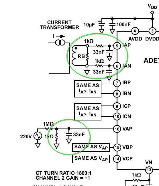

Ich denke da ist irgend eine Form eines integrators drinne. Mit welcher Frequenz wird denn die Energie gemessen?
Wäre es nicht möglich mit extrem kurzen Pulsen zwischen den Abtastungen kostenlos Strom zu beziehen? Wie sichert sich der Netztbetreiber dagegen ab?

ein Blick in die einschlägigen Datenblätter und die Beispiel/Test-Schaltungen darin kann auch erhellen... Alles was schneller ist als die Abtastfrequenz der ADCs wird vom Tiefpass 1k/33nF geschluckt.
Beispiel kommt von hier: https://www.analog.com/en/products/ade7758.html
Bei Stromzählern mit Shunts statt CT schauts ähnlich aus.
Im Prinzip ja. Nur nicht kostenlos, sondern halt etwas günstiger.
Im Beispiel von Ernst sinds 78kHz Abtastrate (13µs Abtastintervall) und 5 kHz Grenzfrequenz (33µs Zeitkonstante) des Filters. Wenn du es schaffst synchron mit der Abtastfrequenz immer unmittelbar nach der Abtastung für angenommene 1µs den Strom zu ziehen und ansonsten nichts zu ziehen kostet dich der Strom nur 70%.
Wenn du dann vielleicht in den Peaks eher 50A ziehst, irgendwo speicherst und kurz vor der Abtastung wieder einspeist kommt vielleicht sogar ein Ertrag raus...
Dürfte aber nicht ganz einfach werden. Und schnell auch strafrechtlich relevant.

Nicht unbedingt. Man könnte auch die echte Last mit gesondertem Zähler erfassen, die Werte vom EVU-Zähler dazu in Bezug setzen und die Pull-Push-Logik darüber synchronisieren. So nach Art PLL/MPP. Die Zeitbasis im Zähler dürfte kaum im Minutentakt driften. Vorausgesetzt da sind nicht irgendwelche Phasensprünge als Manipulationssicherung eingebaut.
Lohnt nur nicht ansatzweise. Das Speichern der Energie wird viel zu aufwändig sein. Vermarktbar ists auch nicht weil strafrechtlich problematisch. Und wer sowas entwickeln kann findet bestimmt einen gut bezahlten Job und kann da mal paar Überstunden machen, die weit mehr bringen als die paar Kröten an EVU-Beschiss. Zudem legal.
