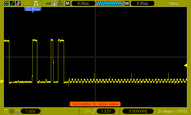

Guten Morgen
Ich habe dieses Display hier gekauft:
http://cgi.ebay.ch/ws/eBayISAPI.dll?ViewItem&item=280575347222&ssPageName=ADME:B:EOIBSA:CH:1123
Hier Datenblätter etc...
http://www.bestelecs.com/download/lcd_pcb_module/3inch2_tft.zip
Nun habe ich den Angehängten Beispielcode angepasst auf einen Atmega16
mit 3.3V und 12MHz
Meine Hardware:
Atmega16@12MHz
PortA: DB0..DB7 des Displays
PortC: DB8..DB15 des Displays
PortB: Steuerleitungen
Der Atmega läuft selbst auch mit 3.3V.
Aufgebaut ist alles auf einem Stück lochraster mit WireWrap drähten auf
der Rückseite... also relativ schlechte EMV verdrahtung... Jedoch über
der Speisung des 3.3V Reglers ein 22uF Tantal + 100nF keramik.
Speisung des Atmega auch 100nF keramik und direkt bei der Display
Speisung 100uF + 100nF Keramik.

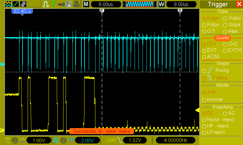

Nun zum problem...
Das Display tut nichts!
Die verbindungen stimmetn 100% habe ich 5 mal kontrolliert... auch mit
dem LA geprüft...

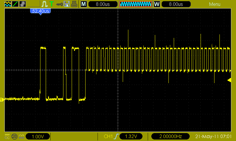

Doch nun habe ich mit dem Oszilloskop mal die Datenleitungen DB0..DB7
(auf dem bild ist jedoch nur eine Leitung) angeschaut. Dabei ist mir
aufgefallen das es sehr merkwürdige signale sind. (Siehe bilder im
anhang) Wie kommen diese zu stande? besonders Bild1
was könnte ich hier als abhilfe tun?
Danke schonmal

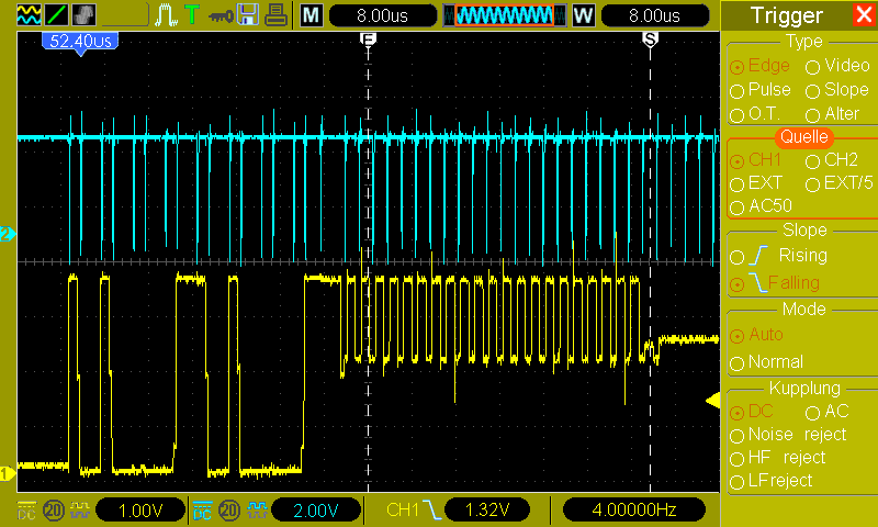

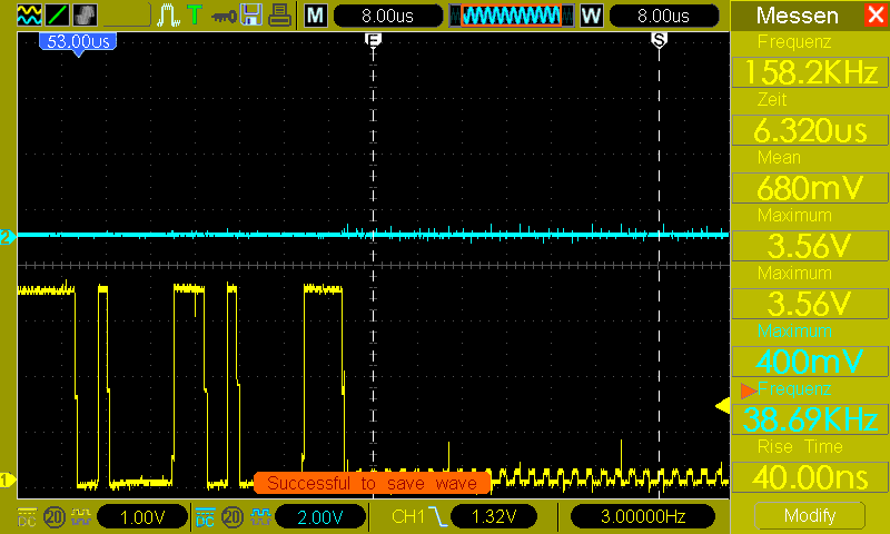

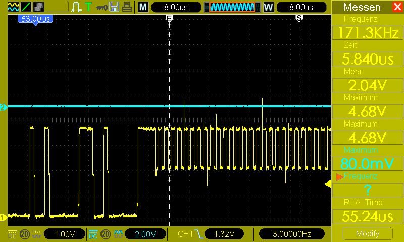

OP #2192699
Magnus Müller schrieb:
> Miss doch mal zeitgleich die LCD_WR Leitung. Es sieht so aus als würden
> der AVR und das Display gleichzeitig Daten auf den Bus legen.
Habe ich gemacht... Siehe Bilder im Anhang (Blau ist WR)
Ich habe übrigens herausgefunden, dass das Signal mit jenem der CS
Leitung übereinstimmt. wenn ich das CS Signal entferne, dann geht die
Gelbe leitung auf High anstatt bei VCC 1/2 zu hängen und einen clock zu
haben.
Wegstaben Verbuchsler schrieb:
> WireWrap wird es sicherlich nicht sein, eher Fädeldraht.
Es ist nich WireWrap technik aber ich verwende WireWrap draht. Also
AWG28

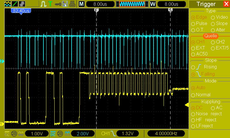

#2192745
Wo wird denn RD auf high gelegt?
In der Intialisierung werden alle DDRs auf Ausgang gesetzt, bei DATAx=0,
was gleichzeitig CS, RD und WR aktiviert. Schon mal schlecht, weil du
damit den LCD-Controller ungewollt ansprichst. RD bleibt zudem permanent
aktiv, was zu dem erkennbaren Treiberkonflikt führt.
Besser: Erst die DATAx auf 0xFF setzen, dann als Ausgang definieren.
Im Originalcode funktioniert das ohne Portinitialisierung, weil der dort
verwendete 8051er völlig anders arbeitende Ports hat.

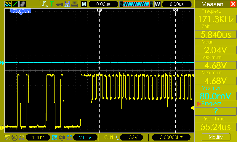

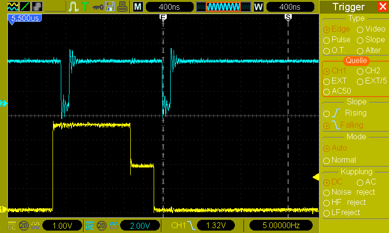

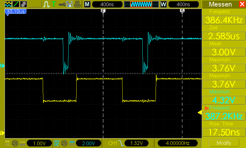

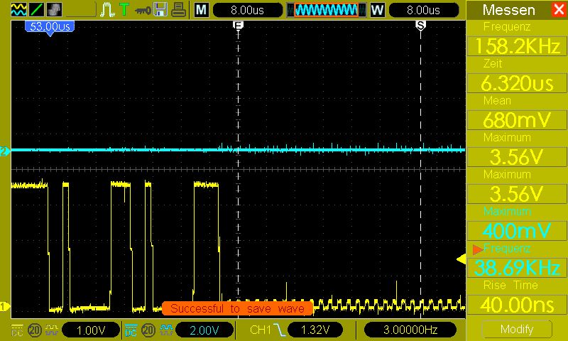

OP #2195377
> Äääh... Quatsch! Ich meinte die LCD_RD Leitung....
Habe ich nun gemacht und im Anhang das Bild... (blau ist die RD
Leitung... Code ist derselbe! )
Was genau meinst du damit? Soll ich bevor ich auf Ausgang schalte PORTB
= 0xFF machen?
