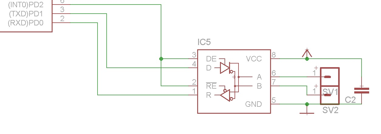

Ich möchte mir Bussystem aufbauen, das einen Master und viele Slaves hat
(ca.20), die nur selten ausgelesen werden müssen. Nach einigem Lesen
glaube ich das rs485 die richtige Wahl ist, und half-duplex locker
ausreicht.
Da ich noch nie etwas mit rs485 gemacht habe, sondern bisher immer 232,
bin ich mir unsicher, ob der Controler (sn75176, weil extrem billig) so
richtig angeschlossen ist. Wenn ich es richtig verstanden habe brauche
ich gar keine Kondensatoren oder sonst etwas um den IC (ausser Standart
100nF).
Beim Master und beim letzten Slave kommen dann noch Abschlusswiderstände
rein.
Irgendwelche Fehler? Danke im Vorraus :)

Also. Den GND immer mitfuehren. also (GND, signal+, signal-)
Die DS75176 wuerd ich nicht nehmen. Schon mal den Stromverbrauch
angeschaut? Nimm was Anderes. Heute gibt's Treiber, die machen's mit
200uA oder so. Haengt auch von der Versorgungsspannung und der
Geschwindigkeit ab.

Ich verwende zB die ADM483EAR. Der Preis ist eigentlich egal, solange
man nicht grad hunderte braucht. Das Problem ist eher die 55mA. Die
muessen naemlich bereitgestellt werden. Wenn der Controller 3mA
benoetigt, der LCD nochmals 2mA, der externe ADC vielleicht 1mA, das
sind das zusammen 6mA. Macht an 12V 50mW verkochen. Nochmals 55mA sind
dann 60mA, was an 12V dann 420mW verkochen bedeutet. Man muss sich dann
zumindest Gedanken machen wie man ein halbes Watt wegbringt.

> Ich wuerde der RE/DE Leitung einen PullDown spendieren, damit kein
> "Stau" entsteht wenn ein uC im Bus mal im Reset haengen bleibt.
Sind 10k als Pulldown in Ordnung?
Puh, ich habe mir das gar nicht durchgerechnet, aber nen halbes Watt ist
schon bisschen was. Mich hat der Preisunterschied halt bewogen die
Heizung zu nehmen... Wenn ich bei Reichelt 30 Stück kaufe kostet der
75176 7,80€ und der Max485 45€...
Oder gibts die irgendwo billiger zu kaufen??
Gibts noch eine billige Alternative??

Es gibt noch 1000 andere RS485-Treiber im SO8 mit gleichem Pinout.
Einfach mal die einschlägigen Distributoren durchgucken oder mal bei den
Hertstellern in die Datenblätter luchsen. Preisliche Unterschiede sind
meist in der Geschwindigkeit und der ESD-Festigkeit zu finden und ob die
Datenflanken gebremst (slew rate limited) oder ungebremst sind.
Gast #2937831
Ich persönlich würde DE und RE- trennen. So hast Du mehr Möglichkeiten.
Du kannst z.B. das gesendete Datenpaket gleich wieder empfangen und
damit auf Gleichheit (ungleich ist Bus-Fehler oder Kollision) prüfen.
