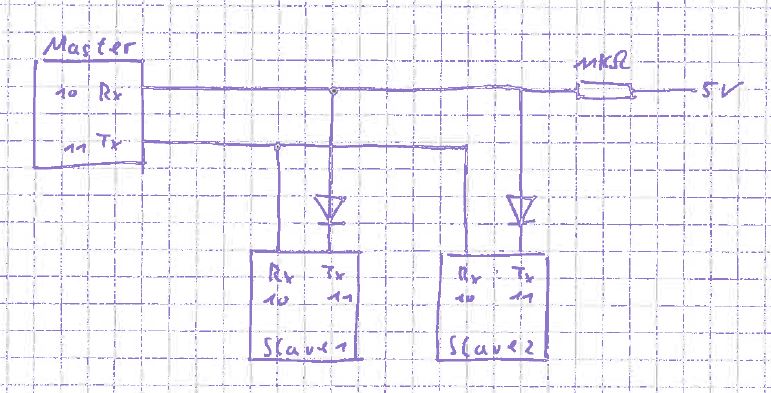

Im Rahmen eines betrieblichen Projekts möchte ich mit 2 Arduinos
Messdaten erfassen und diese Seriell an einen Wemos D1 senden um sie
anschließend auf einem Webserver darzustellen.
Dazu verwende ich die SoftwareSerial um mir den Seriellen Port zum
debuggen freizuhalten.
Da es mit dem Wemos D1 Lieferprobleme aus China gab habe ich mein
Serielles "Kommunikationsprotokoll" zunächst mit 3 Arduinos aufgebaut.
Da ich erst im Laufe des Projektes meine erste Programmierer Erfahrung
gesammelt habe war ich überrascht wie gut die Kommunikation funktioniert
hat.
Die beiden Slaves senden auf Anfrage nacheinander ihre Daten und der
Master gibt diese am Ende am Seriellen Monitor aus.
Das böse Erwachen kam als ich den Master-Arduino gegen den Wemos D1
ausgetauscht habe der in der Zwischenzeit geliefert wurde.
Der Wemos stürzt sofort ab sobald ich versuche über den SoftwareSerial
Port Daten zu senden oder zu empfangen.
Gibt es eine (möglichste einfache) Lösung mein Problem zu lösen?
Bitte seid gnädig mit mir ich bin leider noch ein blutiger Anfänger auf
dem Gebiet allerdings mit großer Lernbereitschaft.
Die Sketche für Master und Slave, die Fehlermeldung des Wemos D1 und
eine Skizze der Verschaltung häng ich an.
Vielen Dank im voraus!
Gruß Johannes

OP #5004370
do{
  softserial.write(addr1);                       //Adresse an Slave 1 senden
  counter++;
  Serial.println(counter);
  delay(25);
} while(softserial.read() != addr1);             //solange bis Slave 1 geantwortet hat
durch den delay(25) konnte ich immerhin den Absturz des Wemos
verhindern..
Allerdings kommt noch keine Kommunikation zu stande.
