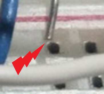

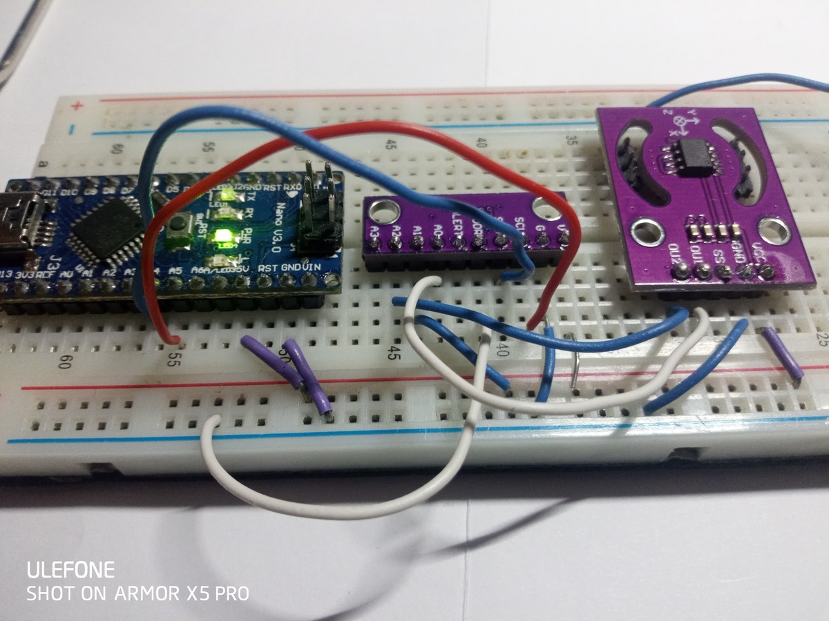

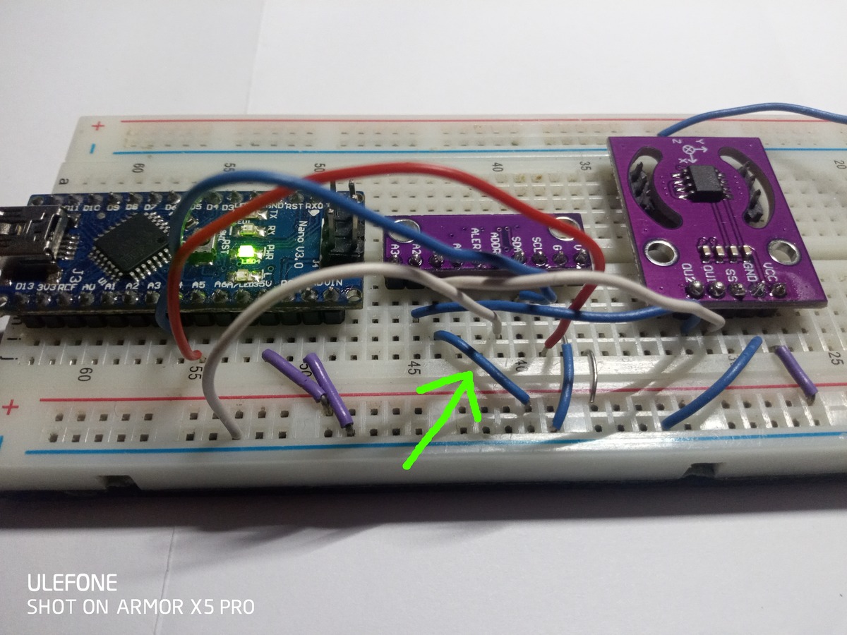

für ein kleines Home-Projekt habe ich mir folgenden ADC angeschafft: https://www.christians-shop.de/GY-ADS1015-12-Bit-Analog-Digital-Converter-ultra-small-ADC. Mein Projekt ist noch im Prototypenstadium, daher teste ich gerade den Konverter über einen Arduino Nano. Nun... laut Datenblatt soll das Ding in der Lage sein, 4 unabhängige ADC-Messungen durchführen zu können. Das Problem ist aber, dass das Ding nur dann funktioniert (d.h. es können Werte über die I2C Schnittstelle ausgelesen werden), wenn ich den Pin A1 des ADC-Boards mit Vcc (in meinem Fall +5V) verbinde. Sobald der Pin A1 des Boards (und nicht des Arduinos) floatet und/oder auf Masse bringe, dann funktioniert es nicht mehr (d.h. es stoppt auch die Kommunikation über I2C). Beigefügt habe ich ein Bild vom Breadboard. Auf dem zweiten Bild habe ich die kleine Steckbrücke hervorgehoben.

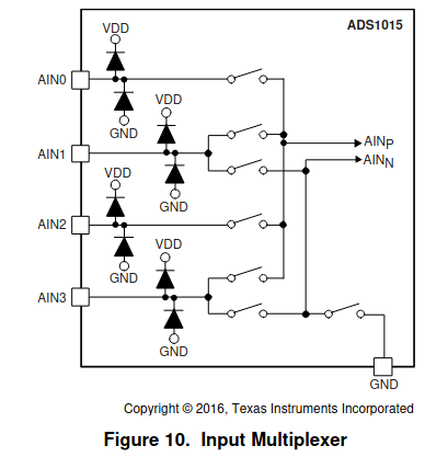

Auf Seite 11 des Datenblattes wird der Multiplexer dargestellt (Abb. 10). Wenn ich AIN1 (Also A1) mit +5 V verbinde, dann sollte es keinen Einfluss auf den Konverter haben (bei geöffneter Schaltung wie in Abb. 10). Aktuell habe ich den Arduino mit dem Konverter folgendermaßen verbunden:

#7492086
X. A. schrieb:
Screenshot_2023-09-04_at_21-50-31_ADS101x_Ultra-Small_Low-Power_I2C->Compatible_3.3-kSPS_12-Bit_ADCs_With_Internal_Refere (34,2 KB)
Bist du Germanist? Willst den Titel für den längsten Dateinamen im Forum gewinnen? Das ist ein Bild im PNG Format. Blockschaltbild.png hätte es auch getan!
Hallo liebe Freunde,
Der Steckverbinder ist größer als der IC, wie witzig!
Nicht ganz. Er hat vier Eingänge, die in beliebiger Weise NACHEINANDER konvertiert werden können.
Dann hast du Verbindungsprobleme.
Die VCC-Verbindung zum ADC scheint unterbrochen, so wie es das Bild zeigt.
Außerdem ist die Frage hier im falschen Forum. Hier geht es um FUNKTIONIERENDE Projekte. Bitte mal verschieben.

Moin,
Ich möchte jetzt nicht gemein sein; aber die Verdrahtung des Steckbrett sieht wirklich aus wie von Katz und Hund gemacht:-)
Es gibt in der Bucht sehr erschwingliche Steckbrett Jumper Sets in verschiedener Konfektionierung mit bis zu 840 Drahten in Normlängen mit 2.54mm Schritten und verschiedenen Farben und vorgebogen. Damit macht man sich sein Leben viel leichter und kann dann auch besser "vorzeigbare" und verfolgbare Steckbrettverdrahtungen erstellen. Dann passieren auch nicht so leicht "vermeidbare" Verbindungsfehler.
Z.B. hier:
https://www.ebay.com/itm/364084853385?
VG, Gerhard
