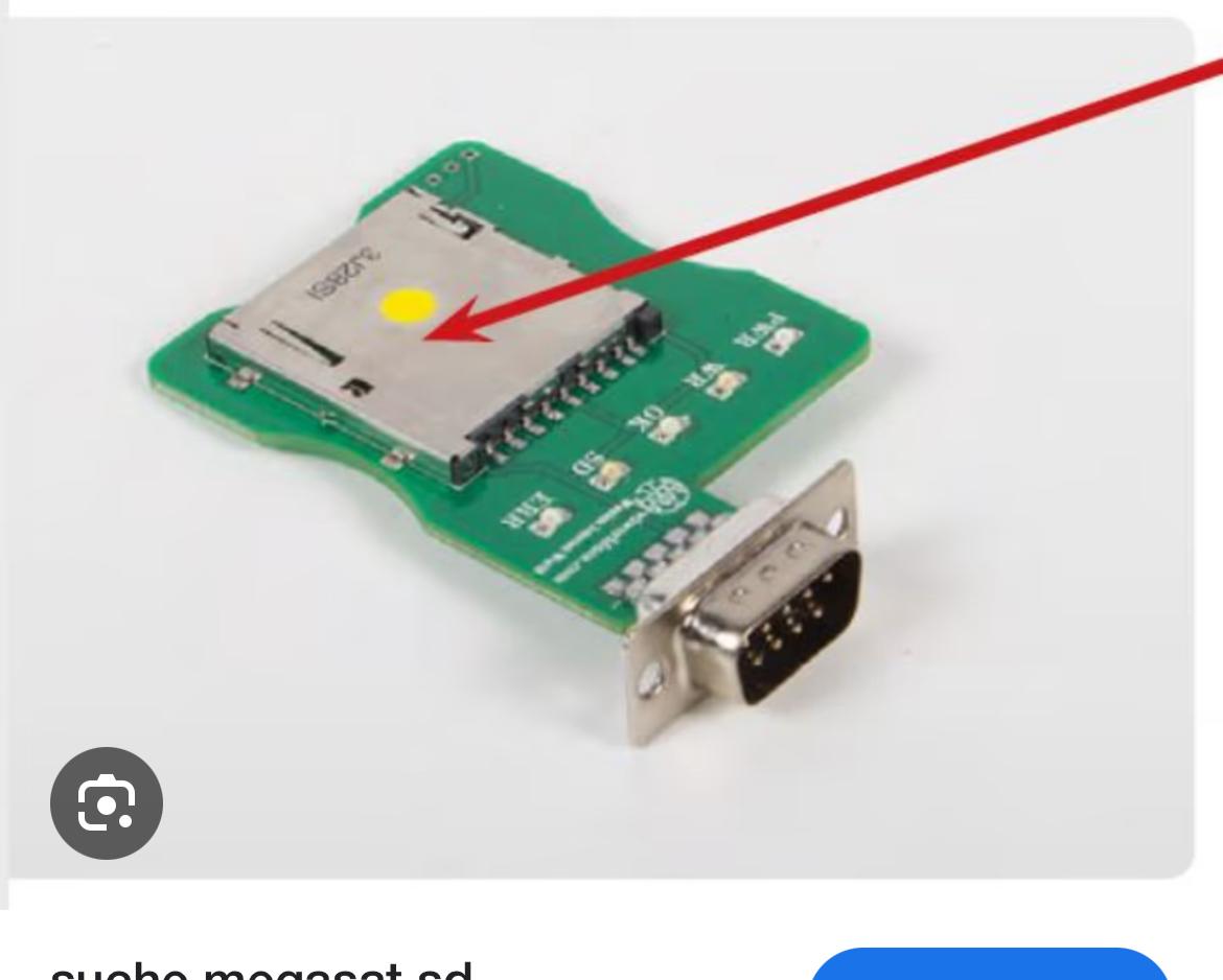

Auf der Unterseite der Platine ist mit extrem hoher Wahrscheinlichkeit ein Microcontroller untergebracht.
Da lässt sich ohne Hilfe des Herstellers gar nichts nachbauen.

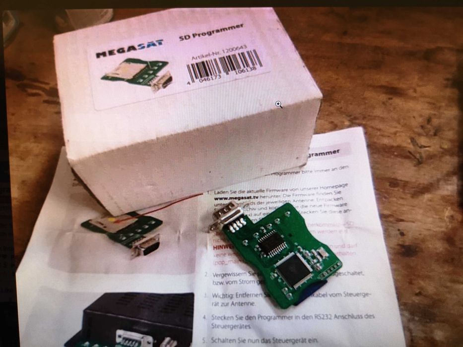

Der Programmer wird an den RS232 Anschluss gesteckt, siehe Anhang (Anleitung aus dem Firmware Update für das Gerät).
Im einfachsten Fall findet man jemanden mit so einem Programmer und der macht einen Mitschnitt von dem was an der RS232 beim Update passiert. Damit kann man dann vermutlich mit überschaubarem Aufwand die Funktion des Programmers per PC-Software nachbilden.
Die Firmware (pop_main.hex im Firmware Update) ist übrigens AVR Code.

Was man ausprobieren könnte: die Firmware gibt wohl über die RS232 aus was sie gerade macht wenn die Antenne positioniert wird. Mit der Ausgabe könnte man eventuell erkennen wo das Problem liegt.
Die Parameter für die serielle Schnittstelle (z.B. Baudrate) kann man ausprobieren, nach dem Einschalten werden bereits ein paar Dinge ausgegeben (u.a. die Version).
Wenn das funktioniert dann die Ausgabe mit einem Terminalprogramm mitschneiden, idealerweise für alle Satelliten die das Gerät unterstützt, und den Mitschnitt hier hochladen.

Und nochmal: man sollte sich die Ausgabe der RS232 ansehen.
Das Gerät verwendet im Prinzip einen DVB Empfänger zum Positionieren (Ansteuerung vermutlich per I2C durch den AVR). Neben ein paar Tabellen für die Parameter des Transponders (u.a. Symbolrate) wird am Ende der Suche die NID (Network ID) für die Identifizierung des Transponders verwendet. Sollte es nur daran liegen dass die NID nicht mehr passt und deshalb die Positionierung fehlschlägt könnte man das vermutlich patchen (die NID wird in einer überschaubaren Funktion ausgewertet).
Wenn es daran liegt dass das Gerät nur einen DVB-S Empfänger verbaut hat und an DVB-S2 scheitert wird es wohl keine einfache Lösung geben, aber auch das sollte man an der RS232 Ausgabe erkennen.
Falls Patchen möglich wäre hat man zwar immer noch das Problem des fehlenden Programmers aber zuerst sollte man herausfinden wo das eigentliche Problem liegt.
