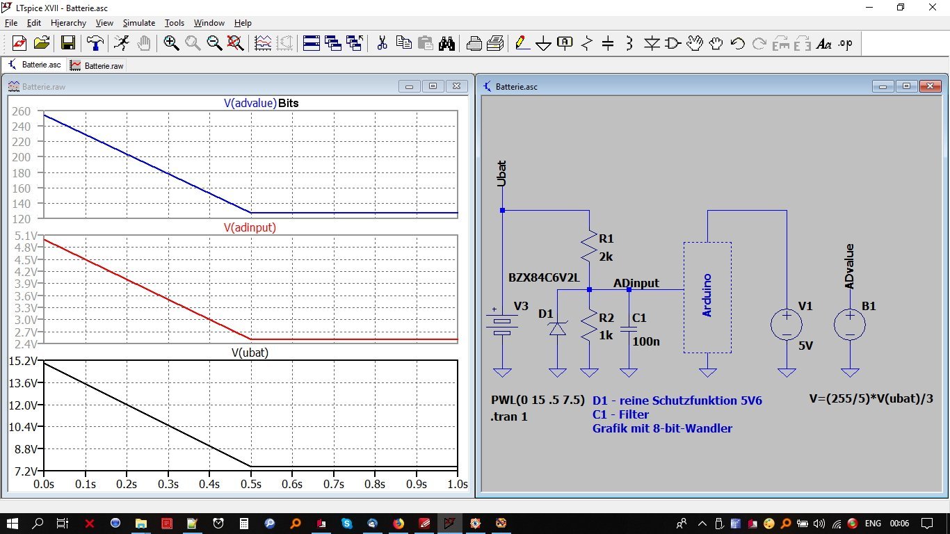

Ich möchte die Spannung einer Autobatterie mittels ADC messen.
Ich würde annehmen dass das obere Limit der Spannung 15V sind, das
untere Ende 10V. Wenn ich einen Arduino zum Messen nehem dann kann der
ADV 0-5V.
Nun wäre es sicher ideal wenn ich die Spannung an der Batterie um 10V
reduzieren könnte. Hab schon einiges hier im Forum dazu gelesen,
verstehen tue ich nur Bahnhof...
Ich denke ich müsste einen Subtrahierter verwenden, wie hier
dargestellt:
https://elektroniktutor.de/analogverstaerker/subtra.html
Wenn ich nun rechnerisch Ue2 an 15V lege, wie bewerkstellige ich es
dann, dass ich 10V an Ue1 bekomme?
Danke für jede Hilfe!

Gast #5570084
Und warum will man nicht einfach einen "normalen" Spanungsteiler
verwenden?
0-25V rein, 0-5V raus, R1=40k R2=10k
 | | R1
  |---- out
 | | R2
------- gnd
#5570096
hinz schrieb:
> Auf wieviel Millivolt genau willst du denn die Batteriespannung
> messen? Und zu welchem Zweck?
Manfred schrieb:
> Ich würde eher nachdenken, welche Auflösung man wirklich benötigt.
Diese Fragen sollte der TO zunächst beantworten. Zudem wäre es
interessant zu erfahren ob tatsächlich das vom TO beschriebene Fenster
gemessen werden soll. Also nur von 10V bis 15V.
> verwenden?
Mit diesen Werten wird nur ein relativ kleiner Bereich des ADC genutzt.
Gast #5570103
Der bisher einzige vernünftige Vorschlag kam von user (Gast).
Eine Z-Diode in Serie vorschalten bringt Ungenauigkeiten von
+/- 1 ... 3 V, oder mehr.
Z-Dioden sind aber ganz gute Schutz-Elemente:
Beispiel
 | | R1 = 1 k (1 W)
  |     ZD 27 V
  |------Z<|-----| Gnd
 | | R2 = 39 k
  |---------------- out = +U_in / 5
 | | R3 = 10 K
 --- Gnd
Da passiert auch bei -25 V am Eingang noch nix Böses!
Und die 12 V werden mit dem üblichen 10-Bit-Wandler auf
0,025 V aufgelöst. Reicht in den meisten Fällen!
Wenn es genauer sein MUSS, wirst du ohne OPV mit
Beschaltung (größerer Aufwand) nicht weiterkommen.
#5570118
Nö, erst einmal soll der TO offene Fragen beantworten.
> Beispiel
>  | | R1 = 1 k (1 W)
>   |     ZD 27 V
>   |------Z<|-----| Gnd
>  | | R2 = 39 k
>  | | R3 = 10 K
>  --- Gnd
Ich würde direkt den Eingang des ADC schützen.
-25 liegen da auch nicht an.
Wenn der Spannungsteiler besser ausgelegt wird kann die Auflösung auch
erhöht werden. Zudem sind Auflösung und Genauigkeit zwei Paar Schuhe.
Um beides zu Verbessern kann auch ein externer ADC verwendet werden, wie
von Manfred vorgeschlagen.
