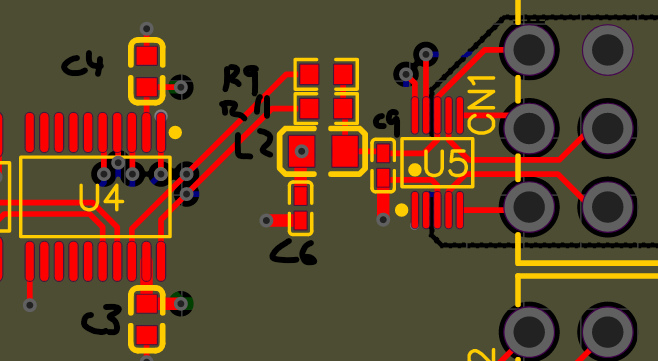

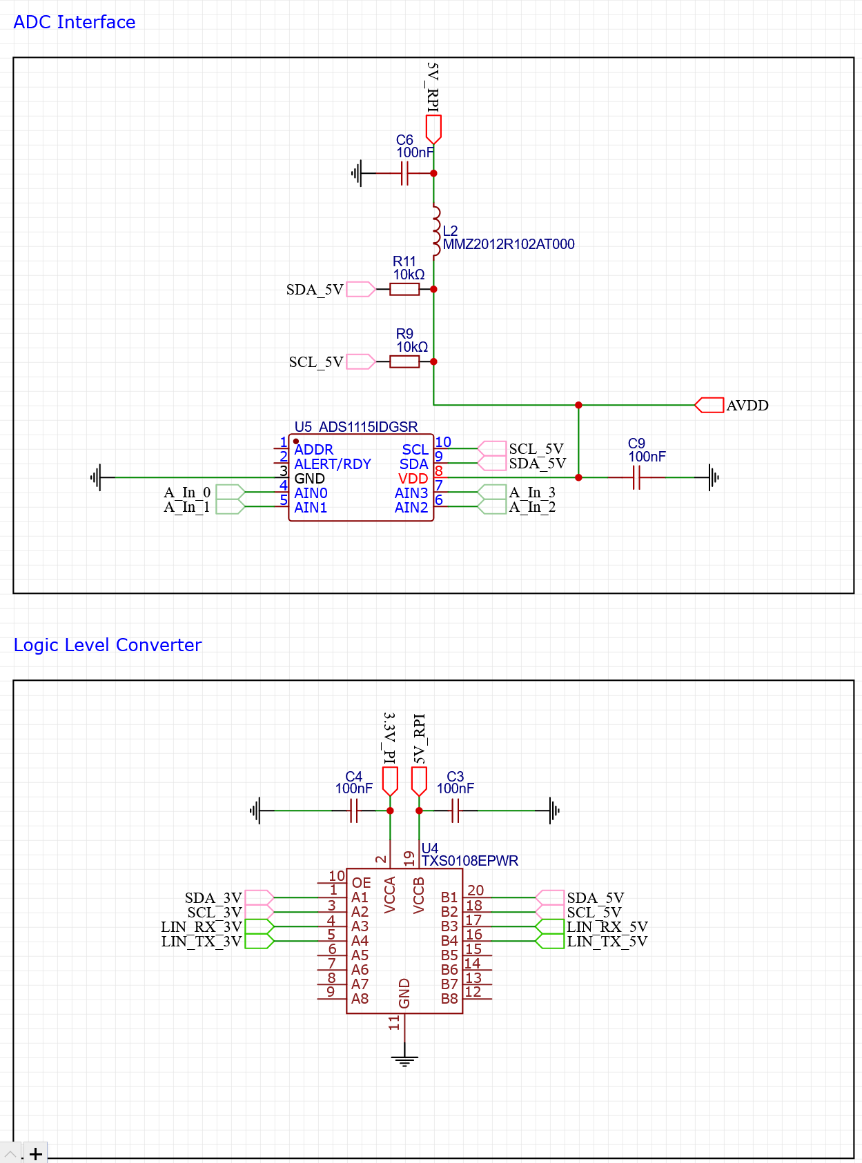

ich möchte einen Analog zu Digital Wandler an meinen Raspberry anschliessen. Da die analogen Signale im 5V Bereich sind, benutze ich einen TXC0108 um die Signale zu shiften.
Ich habe mir zu diesem Zweck die beiden Komponenten als Entwicklerboard bestellt und auspbrobiert. Die I2C Schnittstelle an GPIO 2 & 3 erkennt den ADS1115 unter der Adresse 0x48 problemlos.
Der nächste Schritt bestand darin die Komponenten auf eine Platine zu bringen. Ich habe mich dabei an das Referenzdesign gehalten und sichergestellt, dass die Pins so verbunden werden, wie in meinem Versuchsaufbau.
Leider wird der ADS1115 auf meine Platine nicht erkannt und ich kann mir nicht ganz erklären warum. Ich bin absoluter Amateur und habe mich an bestehenden Schematics orientiert daher bin ich leider etwas ratlos warum diese Schaltung nicht möchte, weil so kompliziert ist es ja eigentlich nicht.
Alle pins wurden auf kontinuität und verpolung geprüft und dass sie auch an den richtigen Pin vom Raspi gehen. 5.5 und 3.3 liegen an den richtigen Stellen an.
PCB Layout und Schema befinden sich im Anhang. Ich hoffe es weiß jemand weiter...

Ich sehe hier drei offene Pins, müssen die nicht irgendwo angeschlossen werden? Der Ausgang kann ja offen bleiben, aber ADDR: The ADS111x have one address pin, ADDR, that configures the I2C address of the device. This pin can be connected to GND, VDD, SDA, or SCL, allowing for four different addresses to be selected von open ist nicht die Rede. Durch den Schreibfehler kann ich den TXS0108 nicht einfach anklicken. https://www.ti.com/lit/ds/symlink/txs0108e.pdf?ts=1713183048751
