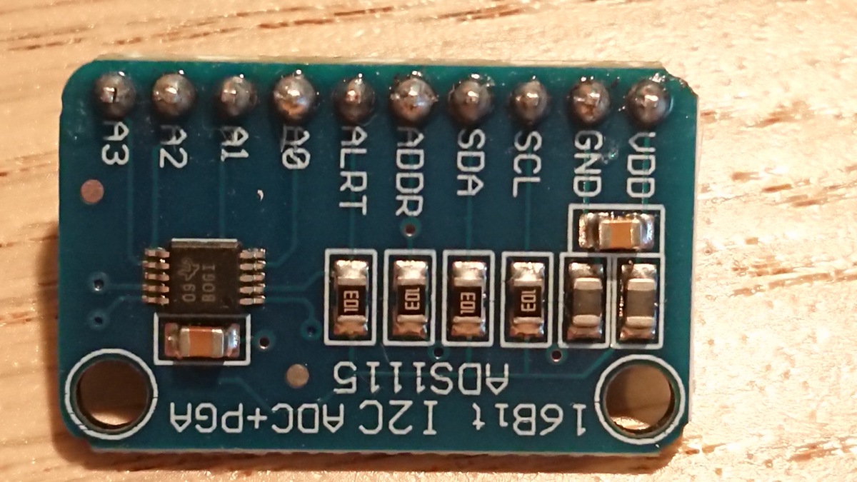

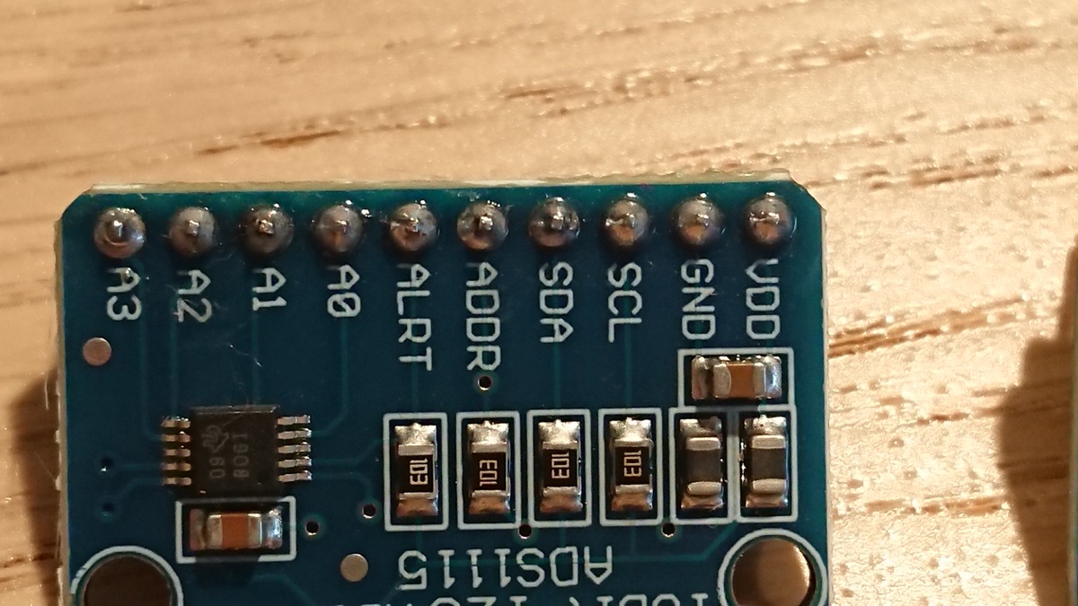

OP #6652563
vielen Dank, für die Schnelle Antwort, das habe ich garnicht erwartet.
hier Fotos von zwei der gelöteten ADS1115-Module.
Ja, das die nicht angeschlossenen Kanäle keine plausiblen Werte
anzeigen, war mir bewusst und passt auch für mich, auch wenn die sich
ändern. Mich wundert nur, dass die beiden angeschlossenen Kanäle sich
beeinflussen. das sollte meiner Meinung nicht so sein. So bekomme ich ja
keine voneinander unabhängigen Messergebnisse von den beiden Sensoren.
Kann es daran liegen, dass die Messspannung der Sensoren an den
Messeingängen am ADS1115 größer ist, als die Betriebsspannung des
ADS1115?
Ich habe gerade versucht mit Hilfe von Wiederständen Spannungsteiler vor
den Messeingänge zu verwenden. Diesmal haben sich die Messwerte der
beiden angeschlossenen Kanäle nicht beeinflusst. Kann ich das so machen?
#6652571
> ADS1115?
1. Solltest du damit nur Spannungen messen die im erlaubten Bereich
liegen, das ist meist zwischen Masse und Betriebsspannung.
2. Die Lötstellen sehen gut aus.
3. Genau, Spannungsteiler sind da das Mittel der Wahl. Also richtig
gemacht.
