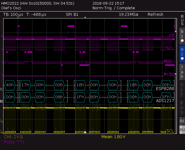

Ich versuche seit ein paar Tagen ein Problem mit der SPI Kommunikation
zwischen einem ESP8266 und einem ADS1217 zu loesen und komme da Leider
nicht recht weiter. Also dachte ich ihr loest mal eben mein Problem. :-)

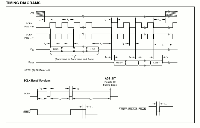

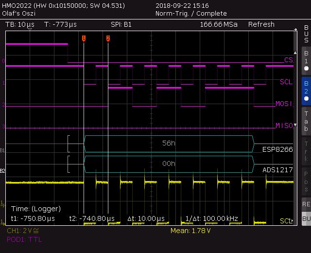

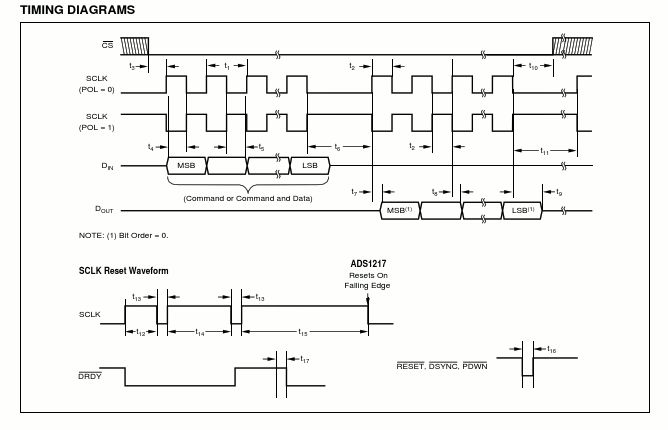

Der ADS1217 ist mit POL=1 verdrahtet. Damit sollte er im SPI-MODE3
laufen,
das erste Bild zeigt einen ausschnitt aus dem Datenblatt wie sich TI das
vorgestellt hat.

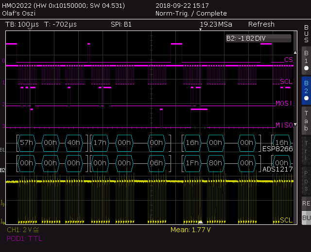

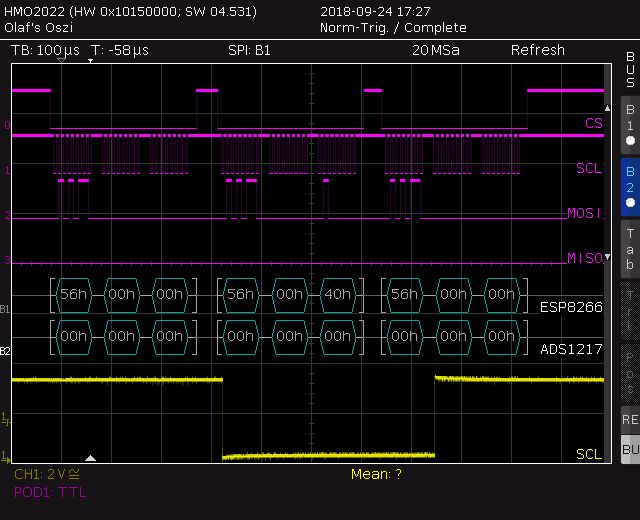

Das Bild Oszi1.gif zeigt die Uebertragung sowohl des Logiganalyser wie
auch nochmal das SCK-Signal auf dem analogen Eingang.
Das sieht nach meiner Meinung so aus wie es laut Datenblatt aussehen
sollte. Widerspruch?
Der ADS1217 ist ein AD-DA Wandler der zusaetzlich noch einen 8Bit
Datenport enthaelt. Um die Sache einfach zu halten beschreibe und lese
ich erstmal diesen Datenport. Ich habe an den oberen drei Bits dieses
Ports eine RGB-Led angeschlossen, D2 liegt auf high und alles andere auf
low.
Das Kommando 0x56 0x00 0x80 beschreibt als Beispiel den Port mit 0x80
und schaltet so z.B meine gruene LED ein. Ich gebe so einmal pro Sekunde
immer abwechselnd 0x20 0x40 und 0x80 aus. Das sollte also dazu fuehren
das die LED munter blinkt. Das tut sie aber in der Regel nicht. Sie
blinkt manchmal garnicht, manchmal nur in einer Farbe und manchmal auch
genau wie sie soll.

Mit anderen Worten es sieht so aus als wenn keiner der vier moeglichen
Modis funktioniert. Ich sollte vielleicht noch erwaehnen das ich am
selben Anschluss, aber nicht gleichzeitig, vollkommen problemlos diverse
Grafik-LCDs ans laufen bringen konnte.
Schalte ich POL=0 bekomme ich genau dasselbe Ergebnis aber dann in
anderen SPI_Modes. In keiner der acht denkbaren Kombinationen kann ich
immer zuverlaessig lesen UND schreiben.

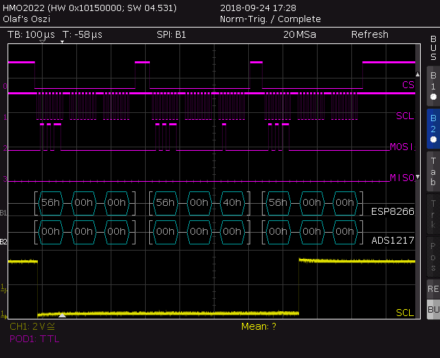

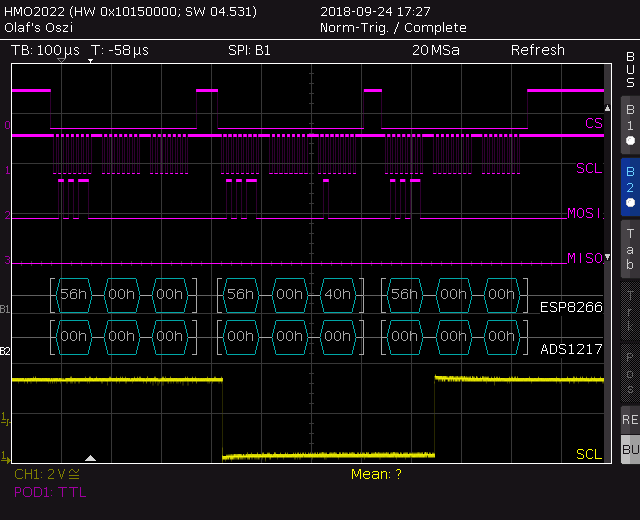

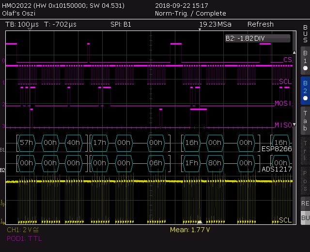

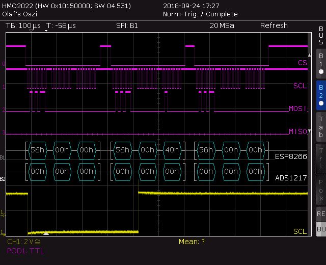

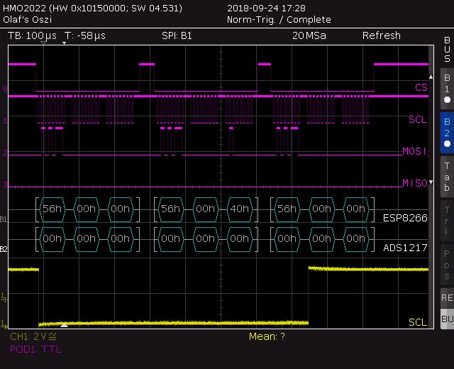

Ich hab mal mein Testprogramm geaendert:
1. Digital-PORT auf 0 setzen.
2. Digital-PORT auf 0x40 setzen
3. Digital-PORT auf 0 setzen
4. 200ms Pause dann wieder von vorne.
Der gelbe Kanal zeigt den Portausgang D6 an. Man wuerde also erwarten
das der Port nach (2) auf high geht und nach (3) wieder auf low.
Die drei Bilder zeigen nun drei beliebige Triggerevents. Jedesmal anders
und nie wie man es erwartet.
An dieser Stelle wuerde ich jetzt darauf wetten das etwas mit dem SCK
nicht stimmt. Das sieht aber (Analogkanal, Tastkopf mit Massefeder)
absolut perfekt aus. Keine Ueberschwinger nichts. Entweder ich bin zu
doof das Datenblatt zu lesen oder das IC hat eine Macke. Ich hab das IC
allerdings auch schonmal gewechselt....
Olaf

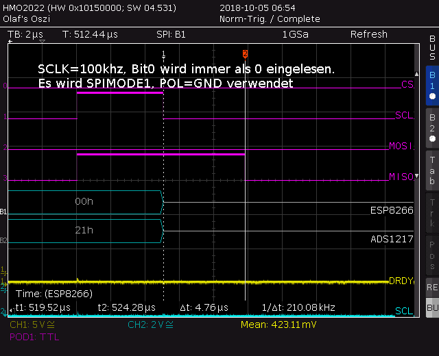

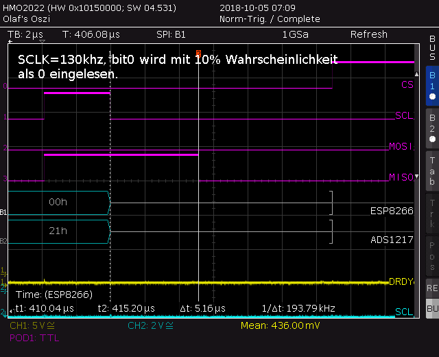

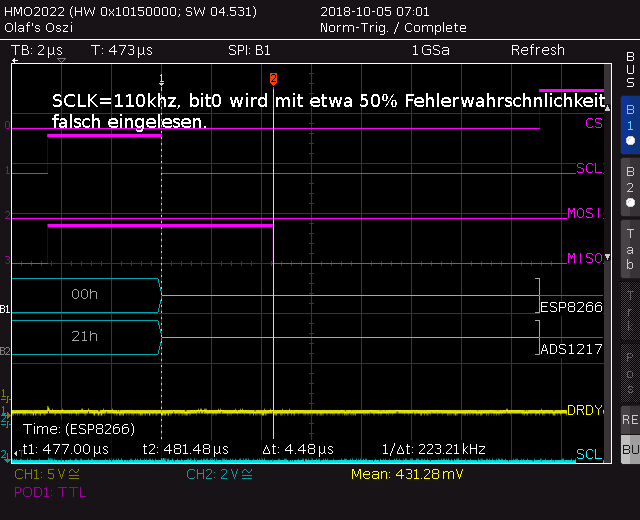

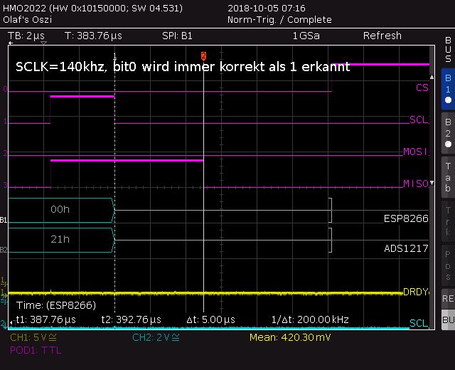

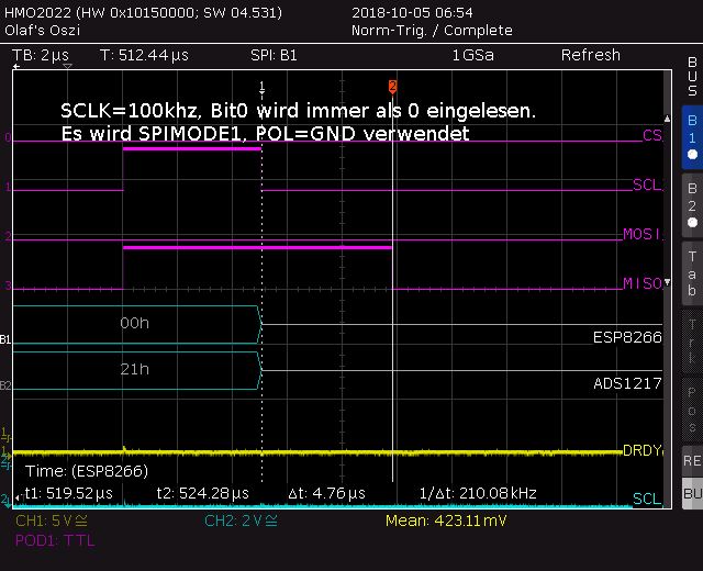

Ich hab gerade noch etwas experementiert.
Das Problem haengt nicht an einer Wartezeit bevor man CS wieder setzt,
es ist von der SCLK-Frequenz abhaengig.
Bei 100khz liesst der ESP8266 das letzte bit immer als 0 ein, bei 110khz
flackert es lustig rum, bei 130khz ist es meistens, aber nicht immer
korrekt und ab 140khz liesst er immer korrekt ein.
Das finde ich sehr bemerkenswert weil die Uebertragung ja von der
Hardware erfolgt und man sieht auf den Oszibildern deutlich das CS erst
lange nach der Uebertragung hoch geht und der AD1217 das Bit noch sehr
lange stehen laesst. Im Extremfalle, bei einem Takt von 1Mhz laesst er
das Bit sogar noch kurz stehen waehrend CS schon wieder high ist. Das
ist IMHO von Analog auch nicht ganz sauber implementiert.
Auf jedenfall hat das Bit bei der fallenden Flanke, ich nutze SPIMODE=0
(POL =GND) immer den korrekten Pegel. Deshalb dekodiert es der Oszi auch
richtig.
Auch wenn ich auf SPIMODE=3 und POL=high umstelle aendert sich am
Fehlverhalten nichts.
Andererseits sind die anderen Bits im Register immer korrekt. Sowohl
Pegel wie auch Position. Ich gehe jetzt davon aus das die SPI-Hardware
im ESP8266 einen Bug hat.
