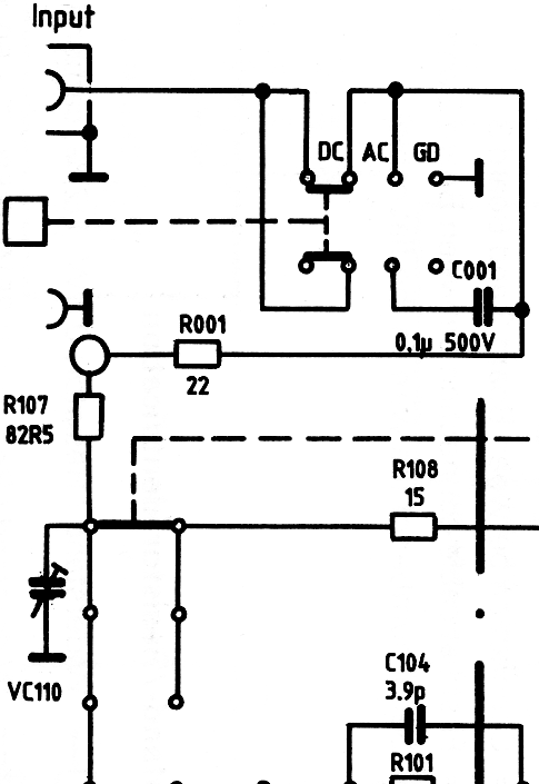

Im HM605/HM604 ist ein Trimmer am Teiler an dem man die
Eingangskapazität verstellen kann (VC110 im Bild). Nur wie wird das
korrekt eingestellt? Mit einem C-Meter?

OP #4579348
Klaus R. schrieb:
> Im verlinkten Bild eines Tastkopfes siehst Du eine kleine
> Schlitzschraube. Damit gehst Du auf das Testsignal und stellst den
> Rechteck sauber ein. Fertig.
Ja. Diese Prozedur ist bekannt. Schon beim HM307 war das so und davor.
Mein erstes HM307 hatte ich 1978. Damals schon stellte man das so ein.
Nur steht eben auch in den Handbüchern schon seit mehr als 30 Jahren der
obige Text. Und es gibt auch Bilder mit der Lage der Trimmer im Teiler.
Damit ist ein Abgleich möglich.

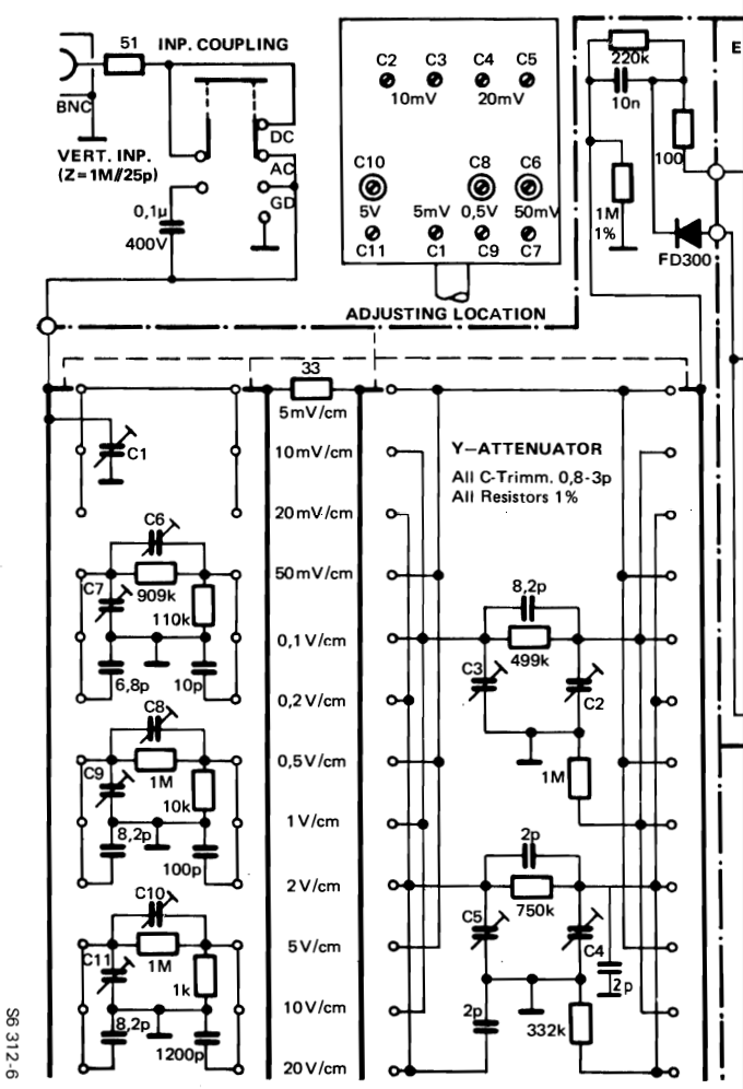

Die Trimmer des Teilers beim HM312 waren durchnumeriert von C1 bis C11.
C1 ist dabei die Eingangskapazität. Die muss erst mal stimmen. Sonst
macht der ganze Rest keinen Sinn. Daher sollte man sich überlegen wie
man erst mal brauchbar C1 einstellt bevor man den Rest angeht.

Laut dem Abgleichplan von Hameg stellt man erst die Eingangskapazität
ein und dann folgen die einzelnen Teiler mit je 2 Trimmern.

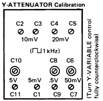

Damit das nicht nötig ist gleicht man die Vorteiler im Oszi selbst ab.
Nach der Abgleichanweisung wird das in den Bereichen von 5mV bis 5V
gemacht.
Die Rechteckübertragung wird mit jeweils 2 Trimmern pro Bereich
optimiert. Es ist die Frage ob danach die Kapazität beim Durchdrehen
nicht mehr springt.
Leider zeigt das Kapazitätsmessgerät nicht so stabil an. Die Lage der
Messkabel beeinflusst die Anzeige stark. So einfach ist es nicht auf
diese Weise brauchbar einzustellen.
