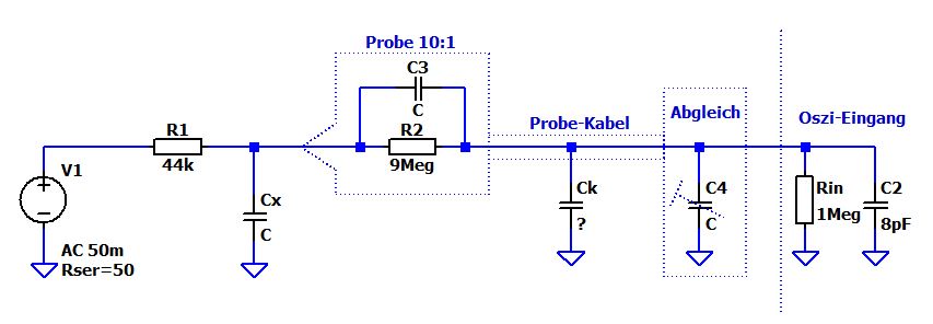

Erstmal vielen Dank für die Kommentare! Die Einsatzfrequenz ist bei etwa 1kHz, deshalb in diesem Bereich. Aber wenn die Kapazität sich sowieso nur ganz minimal aufgrund der Frequenz in diesem Bereich ändert, ist das ja wurscht. Ich habe das ganze mal nach dem Bild im Anhang gemessen und auch angegebene Ergebnisse erhalten. Das Tiefpass-System müsste jetzt theoretisch nach Cx umgestellt werden, wenn ich das richtig verstanden habe. Ich habe noch 2 Fragen: 1. Was hat es mit den Helmut S. schrieb: > Ck(100nF) auf sich, bzw. wie müsste dieser mit eingerechnet werden? 2. Warum muss die Ausgangsspannung einmal mit und einmal ohne Cx gemessen werden? Ich habe die Messung jetzt aufgrund der Verfügbarkeit mit einer anderen Photodiode (PDB-C613-2) gemacht. Das Prinzip änder sich ja nicht.
Dein Messaufbau sieht so wie im angehängten Bild aus, falls deine Probe auf 10:1 stand. Bei Stellung 1:1 ist der 9MOhm Widerstand gebrückt. Die Probe hat aber niemals 47pF, wenn die auf 10:1 steht. Zeig mal einen Auszug aus dem Datenblatt der Probe. Hast du mit 10:1 oder wegen der kleinen Spannung mit Stellung 1:1 gemessen?
Guten Morgen, ja korrekt, mein Fehler. Ich habe mit 1:1 gemessen. Dann wird also aus dem R2 in deinem Schaltbild ein Leerlauf, der mit C3 gebrückt wird und damit gibt es in der Hinsicht keinen Spannungsteiler mehr. (die Probe ist die TT-LF 312 von Testec https://www.testec.de/assets/pdf/TT-MF/TT-MF-312_Datasheet_DE.pdf) Die Kabelkapazität Ck hätte ich vielleicht mit 100pF/m angenommen (RG58 Koaxkabel). Wieso würdest du diese mit 100nF annehmen? Helmut S. schrieb: > Das wäre dann ca. Faktor 4 des Verhältnisses C0/C10. Das mit dem Faktor 4 kommt mir sogar irgendwie bekannt vor, als hätte ich das schon mal irgendwo gelesen. Die Photodiode vermesse ich im Dunkeln, damit die Lichteinstrahlung keine Einwirkung hat.
Falsch.
Der C3 wird kurzgeschlossen, wenn die Probe auf 1:1 gestellt wird.
TT-LF312
Die 47pF sind dann Ck+C4 in meiner Zeichnung.

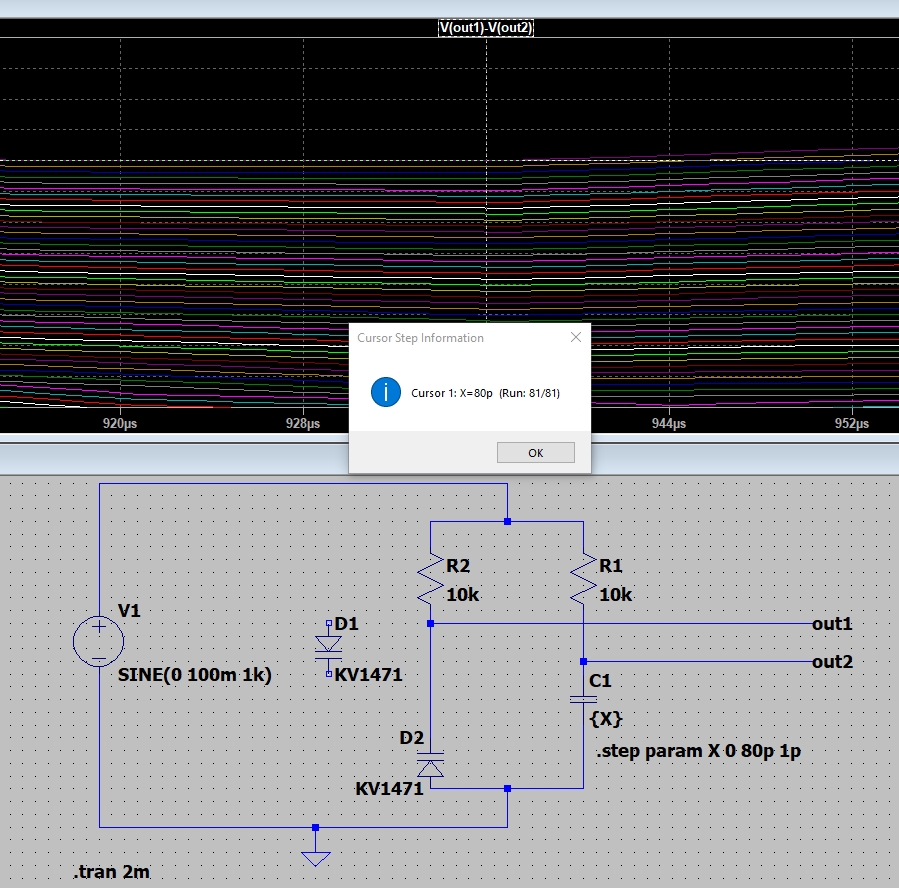

ich würde zwei dieser Dioden in Serie schalten. Anode mit Anode verbunden. Dann diese Anordnung in eine Brücke schalten und die Spannung der Brücke mit bekannten C's auf ein Minimum abgleichen. Kapazität der einzelnen Dioden ist wegen der Serienschaltung doppelt groß.
GEKU schrieb: > ich würde zwei dieser Dioden in Serie schalten. Anode mit Anode > verbunden. > > Dann diese Anordnung in eine Brücke schalten und die Spannung der Brücke > mit bekannten C's auf ein Minimum abgleichen. Kapazität der einzelnen > Dioden ist wegen der Serienschaltung doppelt groß. Ah ok. Leider habe ich nur eine Diode zur Verfügung. :/
Helmut S. schrieb: > Der C3 wird kurzgeschlossen, wenn die Probe auf 1:1 gestellt wird. > > TT-LF312 > Die 47pF sind dann Ck+C4 in meiner Zeichnung. Alles klar. Ich rechne mal ein wenig rum und schaue ob was logisches raus kommt und würde mich dann nochmal melden.

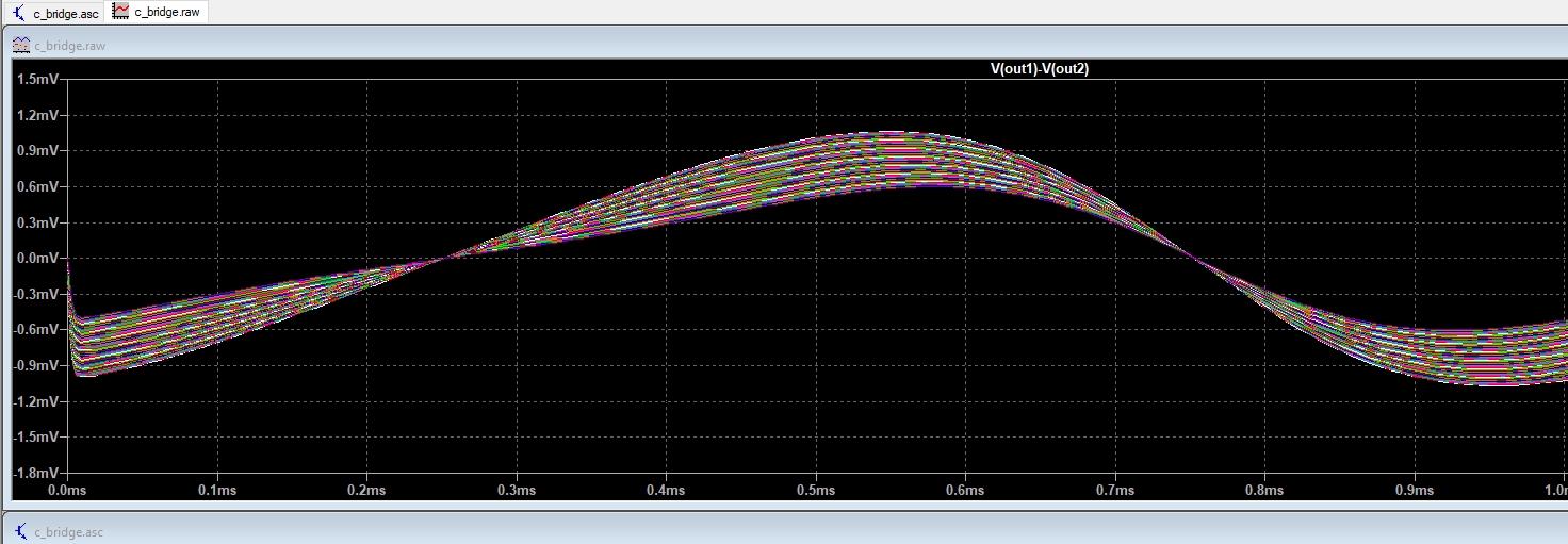

ElecEddy R. schrieb: > GEKU schrieb: >> ich würde zwei dieser Dioden in Serie schalten. Anode mit Anode >> verbunden. >> >> Dann diese Anordnung in eine Brücke schalten und die Spannung der Brücke >> mit bekannten C's auf ein Minimum abgleichen. Kapazität der einzelnen >> Dioden ist wegen der Serienschaltung doppelt groß. > > Ah ok. Leider habe ich nur eine Diode zur Verfügung. :/ Es funktioniert auch mit einer Diode bei 100mV Eingangsspannung. Man braucht die Spannung zwischen Vout1 und Vout1 nicht genau messen, sondern man muss das Minimum ermitteln. Z.B. Differenzmessung mit zwei Oszilloskop Proben. Es ist auch möglich mittels OP die Differenzspannung zu verstärken. Die mit der Simulation ermittelten 80p stimmen mit dem Datenblatt gut überein.

Helmut S. schrieb: > Dein Messaufbau sieht so wie im angehängten Bild aus, falls deine Probe > auf 10:1 stand. Bei Stellung 1:1 ist der 9MOhm Widerstand gebrückt. > > Die Probe hat aber niemals 47pF, wenn die auf 10:1 steht. > > Zeig mal einen Auszug aus dem Datenblatt der Probe. > > Hast du mit 10:1 oder wegen der kleinen Spannung mit Stellung 1:1 > gemessen? Eine Frage doch noch zum ESB. Spielt nicht die Shuntresistance der Photodiode auch eine Rolle? Bei den kleinen Spannungen müsste diese ja relativ hoch sein, oder?
ElecEddy R. schrieb: > Helmut S. schrieb: >> Dein Messaufbau sieht so wie im angehängten Bild aus, falls deine Probe >> auf 10:1 stand. Bei Stellung 1:1 ist der 9MOhm Widerstand gebrückt. >> >> Die Probe hat aber niemals 47pF, wenn die auf 10:1 steht. >> >> Zeig mal einen Auszug aus dem Datenblatt der Probe. >> >> Hast du mit 10:1 oder wegen der kleinen Spannung mit Stellung 1:1 >> gemessen? > > Eine Frage doch noch zum ESB. Spielt nicht die Shuntresistance der > Photodiode auch eine Rolle? Bei den kleinen Spannungen müsste diese ja > relativ hoch sein, oder? Der Shunt-Widerstand ist bei der Photodiode PDB-C613-2 ca. 1MOhm. Ein paar Prozent Fehler kann das bei der Kapazitätsbestimmung schon geben, wenn man mit einem Serienwiderstand von mehreren 10kOhm arbeitet. https://lunainc.com/wp-content/uploads/2016/06/PDB_C613_2.pdf
Da hast du auch wieder recht. Nur fürs Verständnis: Das wären dann ja die 44kOhm im Verhältnis zu den 1M//(1M Eingangswdst. Oszi). Also 44kOhm zu 500kOhm, sprich rund 8% Fehler.
ElecEddy R. schrieb: > Da hast du auch wieder recht. > > Nur fürs Verständnis: > > Das wären dann ja die 44kOhm im Verhältnis zu den 1M//(1M Eingangswdst. > Oszi). > > Also 44kOhm zu 500kOhm, sprich rund 8% Fehler. Zumindest den Einfluß des 1MegOhm Eingangswiderstands vom Oszilloskop kann man in der Berechnung der Kapazität gleich berücksichtigen. Damit verursacht nur der Shunt-Widerstand einen unbekannten Fehler bei der Berechnung der Kapazität.
