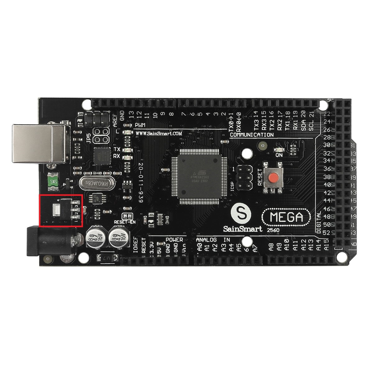

Ich habe ein Problem mit Arduino Mega 2560R3 (von SaintSmart) und zwar
der Pin (3,3v) liefert dieselbe Spannung wie Pin (5v). Das Netzteil, wo
das Ganze angeschlossen wird, liefert so um 6v.
Bei AMS1117-5.0 Spannungsregler scheinen Pin 2 und 3 miteinander
verbunden zu sein. Ist das normal?
Die Spannung zwischen 1 Pin(GND) und 2 Pin liegt bei 4,77v , zwischen 1
Pin(GND) und Pin 3 bei 4,97v
Danke
Gast #4335924
Also ist es doch nicht normal,  dass beide Pins miteinander verbunden
sind. Es ist übrigens auch der Metallpad,  auf dem das Bauteil liegt
(ich habe keine Ahnung,  wie das Teil heißt,  also diese Rückseite aus
dem Metall) ,  mit  beiden Pins (2 und 3  verbunden)

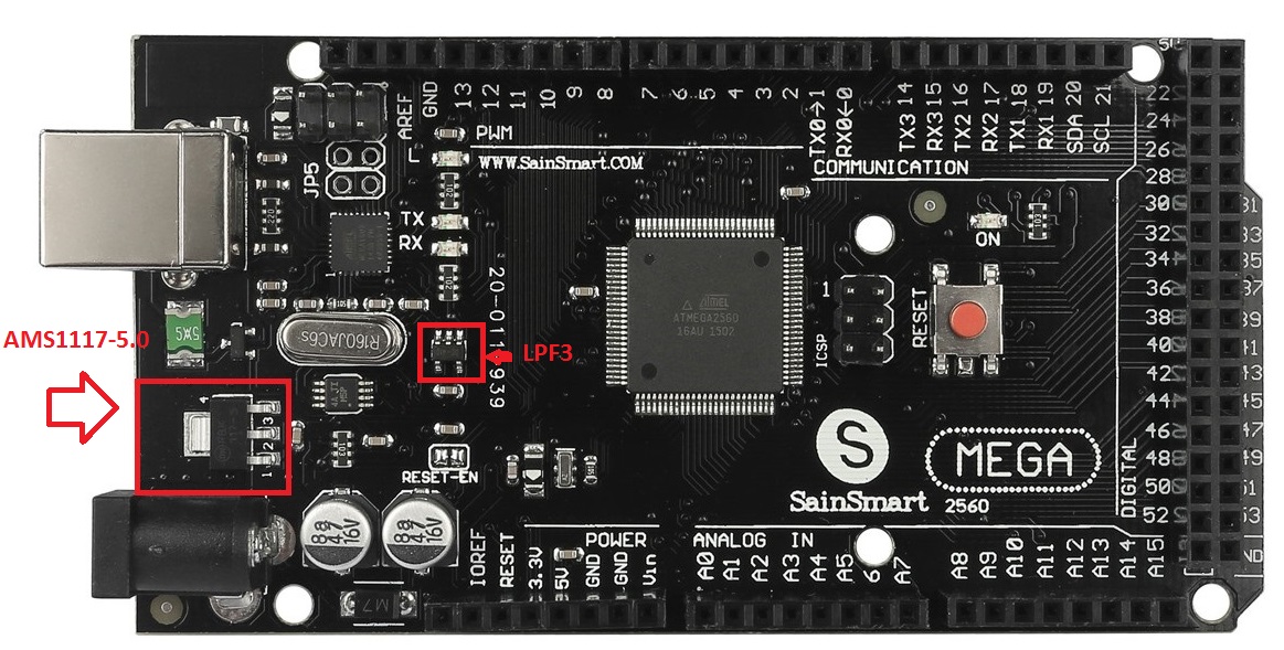

Gast #4336125
Ich habe noch mal alles zusammengefast:
Das Bauteil, dass ich später entdeckt habe, scheint ein 3,3v Regler zu
sein. Drauf steht LPF3, bei der Suche wurde ich auf Aliexpress
umgeleitet, genau auf den Spannungsregler lp2985 lpf3. Auf dem Regler
(lp2985 lpf3) liegt die gleiche Spannung wie auf Pin2 (AMS1117-5.0).
Bei lp2985 lpf3 sind Pin1 und 3 verbunden, also gleich wie beim Arduino
Schaltplan, aber die beide Pins(1 und 3) sind auch mit Pin5 (Vout)
verbunden und das sollte eigentlich nicht passieren. oder was meint ihr?
Bezüglich AMS1117-5.0 habe ich auch nicht verstanden, warum der nicht 5v
liefert, sondern nur puffert etwas ab. z.B. bei 6v Eingangsspannung
kriege ich meine 5V. Beim 7.5v Eingang steigt die Spannung beim Ausgang
auf 6v.
PS: Sind jetzt beide Regler kaputt oder nur lp2985 lpf3?

#4336639
Mach doch einfach mal ein Bild von der vor dir liegenden Platine. Das
von der Herstellerseite ist nicht unbedingt hilfreich, da wie schon
früher angemerkt wurde, der Fehler auf deiner Platine liegt nicht auf
der der auf deinem Bild.
Der Unterschied könnte zb eine andere Revision des Boards sein, oder
ähnliches, was die Fehlersuche auf dem von dir geposteten Bild sinnfrei
werden lässt.
Gast #4336771
Es handelt sich um die gleiche Revision wie auf dem Bild (20-011-939).
Aber so wie es aussieht, sind beide Regler hinüber. Einer (AMS1117-5.0)
macht keine 5v aus 7-12v Eingangsspannung. Der zweite 3,3v wurde
wahrscheinlich durch oberen Regler gehimmelt, weil da eine Verbindung
zwischen Vin und Vout besteht. d.h. zwischen Pin 1(Vin)&3 und Pin
5(Vout) von lp2985 lpf3.
PS: Ich würde wahrscheinlich AMS1117-5.0 durch STMicroelectronics
LD1117S33TR (SOT-223) ersetzen und als 3,3v Regler nehme ich Texas
Instruments LP2985-33DBVR Positiv (SOT-23-5). Die sollten eigentlich
passen.
