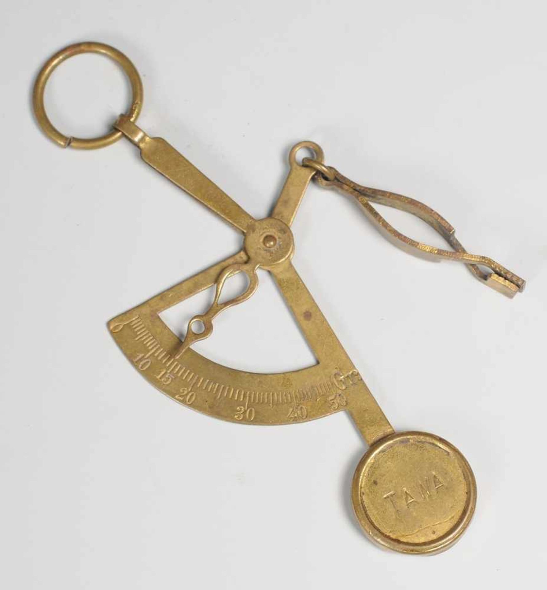

Hallo Zusammen,
Ich beginne grade eine kleines Projekt, bei dem es darum geht einem rein
mechanischen Messgerät einen digitalen Output nachzurüsten.
Das Gerät hat eine gekrümmte Skala mit einer Zeigerspitze, sehr ähnlich
dieser Briefwaage im Bild-Anhang.
Die Idee ist, den Zeigerwert 1:1 digital abzulesen und per Knopfdruck
als Tastatureingaben an einen PC zu senden.
Nun brauche ich aber zunächst einmal einen Ansatz wie ich die
Zeigerposition auslesen kann und bin nach ein wenig Recherche
hinsichtlich Wegsensoren zwar etwas schlauer was es für Möglichkeiten
gäbe, aber habe durch mangelnde Erfahrung wenig Ideen wie man das
umsetzen kann, vorallem im Hinblick auf einfach beschaffbare und
kostengünstige Komponenten.
Die (entkrümmte) Messstrecke wäre ca. 20cm lang und ist in 50
Skaleneinheiten unterteilt, wäre also eine Auflösung von 2,5
Skalenteilen/cm, etwas genauer darf es natürlich auch sein
Am wichtigsten wäre eine geringe Bauform da sonst die Handhabung
beeinträchtigt wäre. Der Kostenfaktor wäre auch wichtig, aber es ist
kein absolutes Sparbudget.
Hier ein paar erste Ansätze, wäre um jeden Input dankbar der das ganze
in die richtige Richtung lenkt:
- Widerstandsmessung: Die Zeigerspitze per Schleifkontakt auf einen auf
dem Grundkörper aufgeklebten Widerstand als Potentiometer arbeiten
lassen, wäre das allerbilligste und einfachste, aber dann müsste alles
aufwendig berührungssicher abgedeckt werden.
- Kapazitiv:
Da dachte ich an das Prinzip von einfachen Digitalen Messschiebern, aber
da finde ich zum Beispiel nicht diese Leiterstreifen die am
stillstehenden Teil befestigt werden, noch dazu müssten diese in meinem
Fall gebogen sein.
Gibt es dazu fertige Platinen?
- Optisch:
Einfach einen hell-dunkel-streifen hinter die Skala kleben und per
LED+Foto-Diode abtasten --> richtiger Ansatz? Alternativ eine Laserdiode
so wie bei einer Laser Computer-Maus? Die haben ja meist schon eine
fotodiode integriert, aber die dient ja nach meinem Verstädnis bisher
nur den Laser zu regeln, nicht um Abtastwerte auszulesen, richtig?
Das sind meine Überlegungen momentan, bin um jeden Tipp  Link  Hinweis
dankbar.
Danke
Gast #6810862
Zoni B. schrieb:
> sehr ähnlich dieser Briefwaage
Na wenn es sehr ähnlich ist, dann ist unter der Drehachse mit ihrer
Kappe genug Platz für die Schleifbahn und den Schleifer aus einem Poti
https://www.digikey.de/product-detail/de/bourns-inc/3382H-1-252/3382H-1-252-ND/2080231
oder einen https://www.mouser.de/ProductDetail/ams/AS5601-ASOM
Wenn aber die 'Ähnlichkeit' da schon abweicht, DANN ZEIG VERDAMMT
NOCHMAL DAS ORIGINAL.
OP #6810902
Kevin M. schrieb:
> Wie wäre eine Winkelmessung mit Magnet und Hall-Sensor. Das wäre sogar
> absolut bei dem Stellwege um den es hier geht.
OK, das habe ich noch nicht in Betracht gezogen. Hast du da auch eine
Messung an der Drehachse im Sinn, oder eine an der Skala-seite?
> Kapazitiv, kann aufwendig sein und die Idee mit der Lichtschranke gibt
> dir so direkt keine absolute Position.
Ist grade nicht möglich ein Bild zu senden, ist aber wenig relevant,
denn
in meinem ersten Post habe ich aber tatsächlich ein wichtiges Kriterium
vergessen zu erwähnen, entschuldigung dafür:
Die Messung an der Drehachse ist leider nicht möglich.
Die Fragestellung wäre hier wie man an eine Messelektronik an der Seite
der Skala wo auch der manuelle Zeiger läuft unterbringen kann. Im
Hinblick auf diese Seite ist das Gerät identisch.
#6810909
Prinzipbedingt an der Drehachse.
Es gibt aber auch absolut kodierte Polringe die man auf die Skala
bringen kann, sofern es sich um einen Teilkreis handelt. Die sprengen
dann aber vermutlich dein Budget.
Gast #6810946
Wenn die Ausrichtung der Skala relativ zur Erdoberfläche immer gleich
ist, kannst du den Neigungswinkel des Zeigers mit einem 2-Achsen
Beschleunigungssensor erfassen. Die gibt es wahlweise analog oder
digital.
#6810969
An der Drehachse ein möglichst lineares Potentiometer oder einen
Inkremental- bzw. Drehgeber.
Alles andere wäre ja auch vom "Winkel" abgeleitet.
Allerdings steht dem "beliebig verkomplizieren" nichts entgegen. So z.B.
einen Laser, im Zentrum der Achse, befestigen und in 100m Entfernung
Änderungen im Femto-Gramm Bereich detektieren. Eine entsprechend lange
Zeile mit Sensoren vorausgesetzt du ein entsprechend schlüpfriges Lager.
Gast #6811011
Also sowas wie eine alte Kaufmannswaage?
https://www.google.com/search?client=firefox-b-d&q=kaufmannswaage+alt
Oder muss man für den Zeiger andere Maße, Kräfte usw. annehmen? Aus
Metall? Glasscheibe o.ä. davor? Ohne genauere Angaben kann man nur
Raten. Wie genau soll die Messung sein? Widerstandsmessung mit Schleifer
geht zB schon nicht, wenn man den Zeiger mit dem Finger leicht
festhalten oder bewegen kann.
Also optisches oder kapazitives Verfahren. Wenn man näher an der Achse
was am Zeiger befestigen könnte: einen kleinen Ferritkern, der je nach
Zeigerauslenkung mehr oder weniger in eine Spule taucht. Das müsste man
dann aber eichen (die Induktivität wird nicht linear von der
Zeigerauslenkung abhängen).
Man kann auch eine Art Drehkondensator draus machen, Auswertung siehe in
den Threads zu "Regensensor".

#6811709
WENN etwas zusätzliches Gewicht an den Zeiger montiert werden kann und
darf (Zeigergewicht hat keinen Einfluß auf die Messung, was bei der
gezeigten Briefwaage nicht so ist), dann würde ich auch zu einem MEMS 2D
(oder 3D weil er billiger ist) Beschleunigungssensor greifen.
Was ich immer schon mal gerne Ausprobieren wollte, ist in diesem Paper
beschrieben: https://aip.scitation.org/doi/pdf/10.1063/1.1685975
Also eine differentielle Kapazitätsmessung. Mit µC bauchts da nur 4
dioden , einen RC Tiefpass und den µC für AC Gen und ADC (+2x R und nen
C als Levelshifter AGNG -> µC_Vcc/2).
sollte für 6 bit reichen ;)
Linearisierung über LUT oder Elektrodenform oder beides...
Die zwei Elekroden könnten zB aussehen wie zwei Sensen (langes Rechteck
mit einem diagonalen Schlitz, dann zum Viertelkreis gebogen, der Zeiger
auf AGND ist die variable Koppelung...
