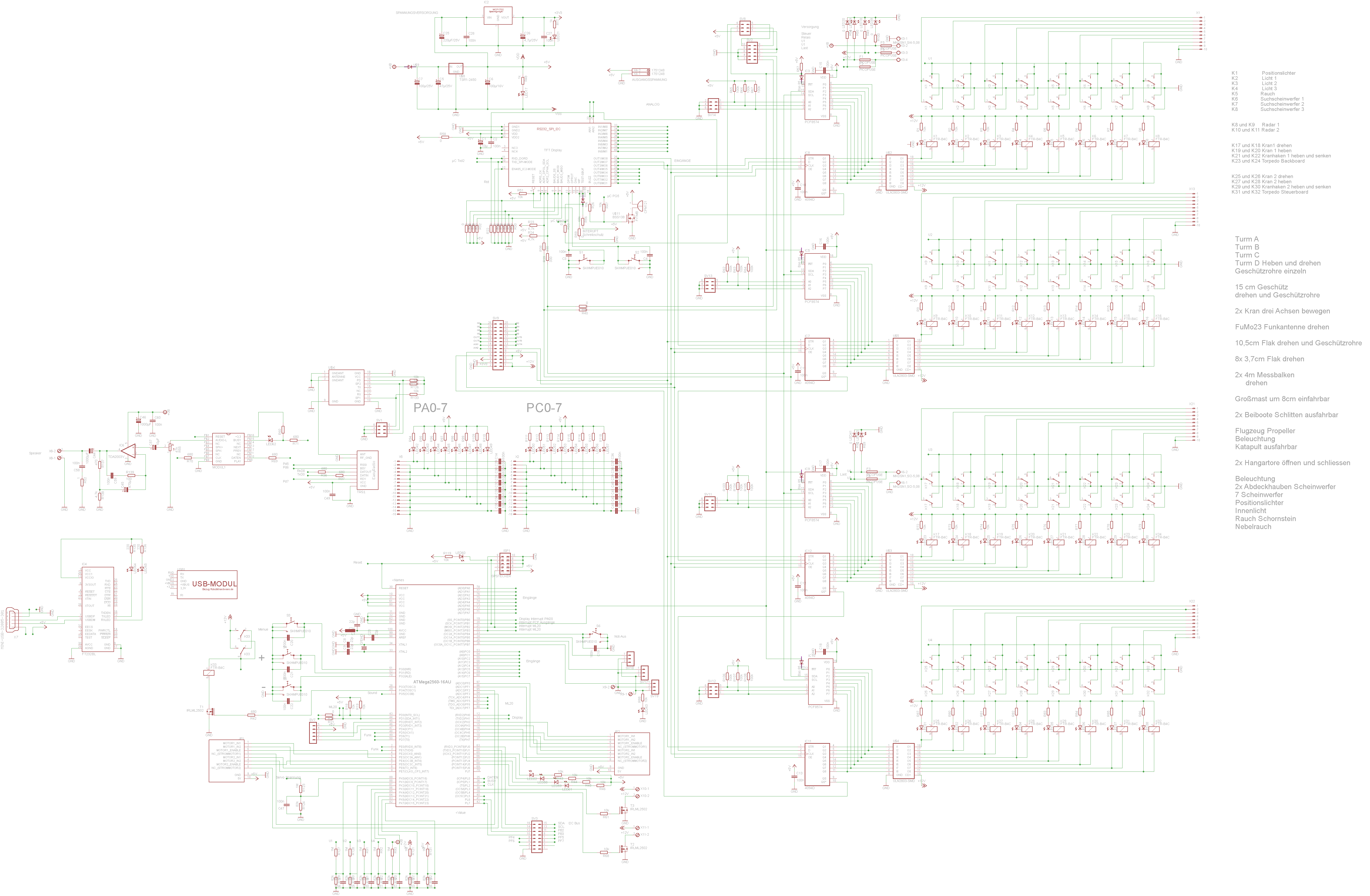

wollte doch nochmal nachfragen ob es möglich ist mit dem ADC des
AT Mega2560 verschiedene Spannungsquellen zu messen.
Überwacht werden soll die Spannung zweier 12V Akkus und drei 6V Akkus.
Des weiteren die Spannung der Logik.
Verbunden untereinander ist immer das 0V Potenzial.
Wollte an den ADC Pins jeweils einen der Spannung entsprochenen
Spannungsteiler vorschalten.
Als Referenzspannung soll die Betriebsspannung des Controller benutzt
werden.
Des weiteren besitzt jeder Pin einen Kondensator.
Geht das so?
oder habe ich da einen Gedankenfehler?

Hast du. Du möchtest die absolute Spannung deiner Akkus messen und nicht
das Verhältnis der Akkuspannungen zur Betriebsspannung des Controllers.
Als Referenzspannung solltest du also eine Referenz verwenden, die
unabhängig von Spannungsschwankungen der Versorgung des µC ist.

Solange die Controller-Spannung aus einem Festspannungsregler kommt,
sollten sich die Spannungsschwankungen in Grenzen halten.

Mindestens ein Tiefpassfilter zur Störunterdrückung sollte dazwischen
liegen (s. Datenblatt). Was spricht dagegen, die interne Referenz des
ATmega2560 zu verwenden?

Gast #4439066
Deren Toleranz?
Seite 365 im Datenblatt.
Die Schwankungen hat man auch bei Verwendung eines Spannungsreglers.
Du hast natürlich Recht, dass eine externe Referenz noch besser ist.
Die Versorgunggspannung bietet sich dann als Referenz an, wenn man
ratiometrische Messungen betreibt. Dann ist die absolute Spannung egal.
Wo habe ich etwas von externer Referenz gesagt?
>> Was spricht dagegen, die interne Referenz des ATmega2560 zu verwenden?
> Deren Toleranz?
Wieso? Kalibrierung ist doch nicht verboten. Solange die Referenz stabil
ist, ist das doch allemal besser als eine zappelnde VDD.
Das will hier aber keiner ;-)
Gast #4439252
Also etwa so der Schaltplan.
Sind nicht alle Werte vorhanden.
Ist noch nicht 100% fertig.
Bin gebunden an einer Europlatine.
Springe immer rum um Änderungen durchzuführen.
Modul von Robotik Hardware Funk und Sound Modul.
TFT Display von LCD mit Logik. Deswegen Schieberegister oder I2C
Ansteuerung der Relais.
USB bekomme ich wohl nicht mehr drauf...
Was meint dann Ihr dazu..???
