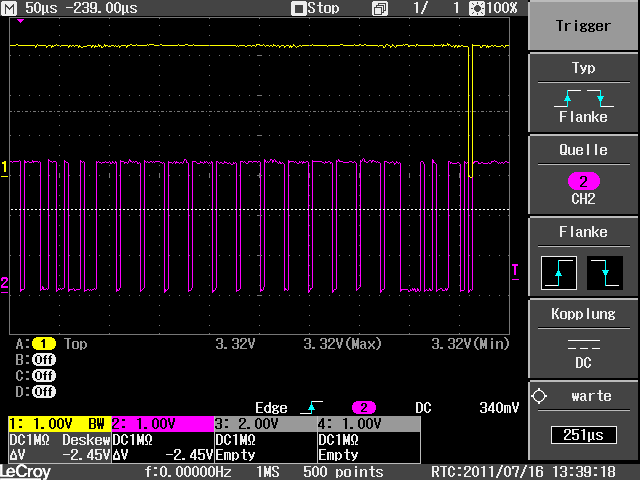

ich arbeite hier mit einem AT90CAN128 und der CAN-Lib von
kreatives-chaos.com:
http://www.kreatives-chaos.com/artikel/universelle-can-bibliothek
Ich habe nun, wie scheinbar auch ein paar andere, das Problem, dass ich
nur 15x senden kann und überhaupt nichts empfangen.
Eine Ursache für das Problem könnte wohl ein fehlerhafte Verbindung zum
RXCAN-Pin des AT90CAN128 sein.

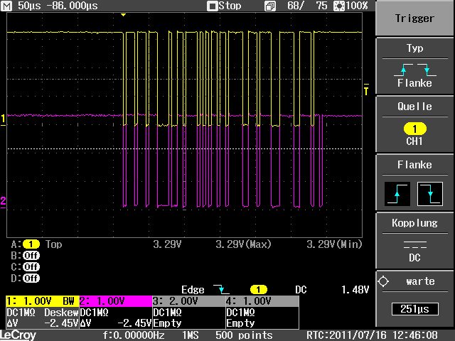

Ich habe die beiden Pins am Oszi gemessen (siehe Screenshot; gelb=TXCAN,
magenta=RXCAN) und dies scheint nicht das Problem zu sein. Ist ist ja
auch ein ACK zu sehen.
Ich habe auch den entsprechenden Pin PD6 (PXCAN) in einemn kleinen
Programm erfolgreich auf Zustandsänderungen getestet. Es scheint also
auch etwas im Controller anzukommen.
Ich betreibe den Controller an 3,3 V und benutze auch einen 3,3 V
Bustreiber.
Da das senden geht (wenn auch nur 15x), würde ich den 3,3 V Bustreiber
erstmal als Fehlerursache ausschließen. Die Pegal zwischen AT90CAN und
dem Bustreiber sehen ja auch gut aus?!
Hat von euch jemand eine Idee wo das Problem liegen könnte?
Jakob
