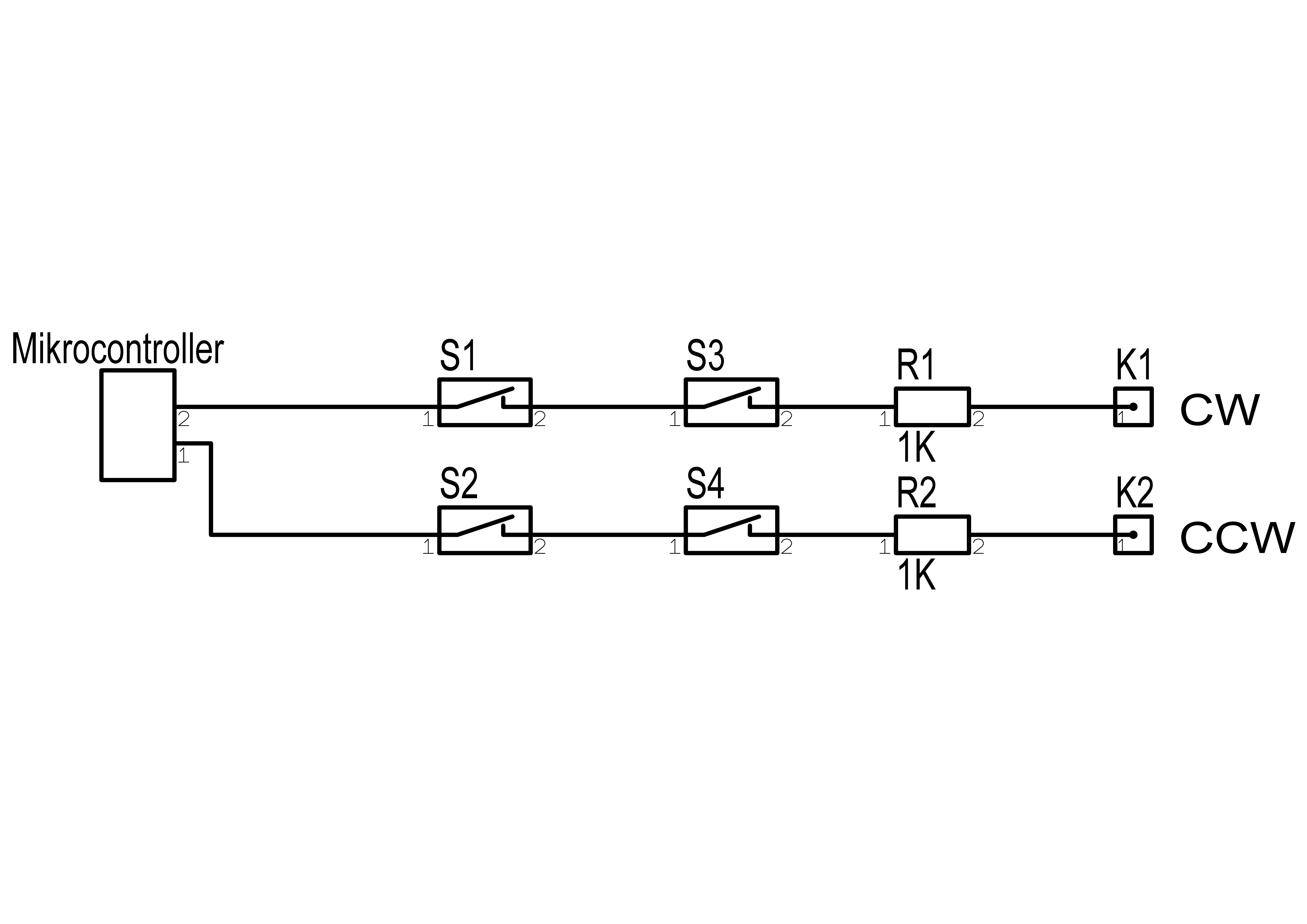

mein Ziel ist, mit einem Mikrocontroller (AT90CAN128) und einer H-Brücke
einen DC-Motor zu steuern. Ich verwende dazu zwei Ausgangspins des
Mikrcontrollers für die jeweilige Drehrichtung des Motors (CW und CCW).
Beide Endlagen des Motors werden mit jeweils zwei redundanten
Reed-Kontakten überwacht(S1 und S3 bzw S2 und S4 in der angehängten
Skizze).
Bei Erreichen der Endposition sollen die Reedkontakte das Steuersignal
des Mikrocontrollers unterbrechen.
Ich möchte nun zusätzlich den Zustand aller Endschalter mit dem
Mikrocontroller überwachen um z.B. den Ausfall eines Endschalters
feststellen zu können.
Gibt es eine einfache Möglichkeit den Zustand aller Endschalter ohne
größeren Schaltungsaufwand abzufragen?
> Endschalter ohne größeren Schaltungsaufwand abzufragen?
Klar, aber die hast du dir durcz Auswahl deiner Schalter verbaut.
         +5V
          R
I/O-Pin --+--+-- CCW Pin
         S1 S2  Schliesst wenn Endposition erreicht.
         Masse
Erlaubt sowohl ultimativ die Bewegung zu unetrbrechen, als auch
vom uC über denselben Pin abzufragen was Sache ist.
Mit deinen ööfnenden Kontakten wirst du einen zweiten Eingang brauchen
und ein Logiksignal-trennendes Gatter falls der Endschalter unmittelbar
wirken soll.

Hallo MaWin,
ich habe die öffnenden Kontakte als Schutz gegen Kabelbruch gewählt.
Mit der Parallelschaltung der Schalter ist es auch nicht möglich, beide
Endschalter unabhängig voneinander auf Ausfall überwachen.
Der zweite Eingang am Mikrocontroller wäre nicht das Problem, da habe
ich noch Reserven.
Könnte ich das so mit einem Gatter aufbauen?
      I/O-Pin ---|    |
+5V---S1 --------| &  |------ CCW PIN
+5V---S2 --------|    |
S1 und S2 öffnen wenn Endposition erreicht.
Würde es funktionieren zwischen S1 und dem Gatter (bzw. S2 und dem
Gatter) einen I/O-Pin anzuschließen und den Spannungspegel (Low/High) zu
überwachen?
Es sollte vom Eingang des Gatters noch ein Widerstand nach GND,
damit bei offnem Schalter der Eingang definiert ist,
Widerstandsweert richtet sich nach Minimalstrom des Schalters
laut dessen Datenblatt.
> zu überwachen?
Ja wenn der oben genannte pull down montiert ist.
Macht 4 zusätzliche Eingänge.
> überwachen?
Du müßtest bremsen also Beide Halbbrücken auf gleichen Spannungspegel
oder Ausschalten dann läuft der Motor noch nen Stück weiter.
Je nachdem welcher Endschaltern betätigt ist eine Fahrrichtung sperren
und die Andere freigeben. Der µC kiann dann nur noch in die richtige
Richtung fahren wenn er die Halbbrücken wieder aktiviert.
