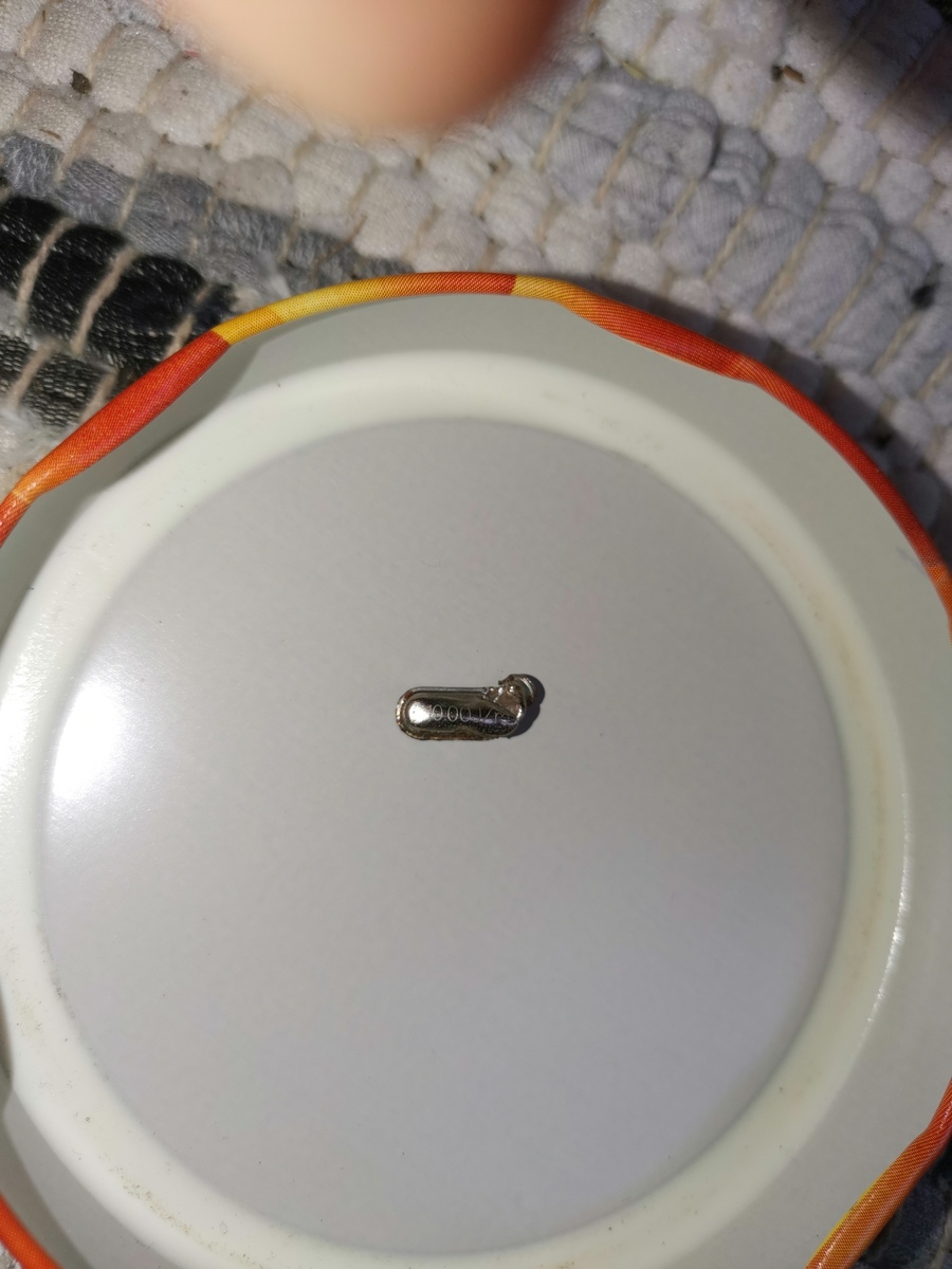

Moin, liebe Gemeinde. Ich bin so langsam am verzweifeln. Ich habe den verrotteten Quarz aus meiner Wohnwagen Mover Steuerplatine "rausgenommen". Nachdem ich recht professionel den Rost entfernt hatte, wollte ich die Bezeichnung abgleichen. Was zum Geier ist 1000J/m? Soll 1000 die MHz Angabe sein? Was ist J/m,der Hersteller? Ich finde nichts im Netz. Viele Quarze habe ich noch nicht in der Hand gehabt,aber so etwas ist mir komplett neu... Kann mir einer helfen und sagen, was ich da nehmen kann? Schöne Grüße Stefan
Ich tippe auf ordinäre 10MHz. Oder bilde ich mir den Punkt (10.00) nur ein?
#6721543
Moin, ich auch (10 MHz). Die 10 (zehn) ist etwas von den tausender Stellen abgesetzt. Ohne Blitz waere es besser zu lesen gewesen. Gruesse Th.
Habe ich mir auch schon gedacht, meine Augen sind aber so schlecht, dass ich es nicht so richtig erkenne... Ich erahne eine Lücke zwischen 10 und 00...

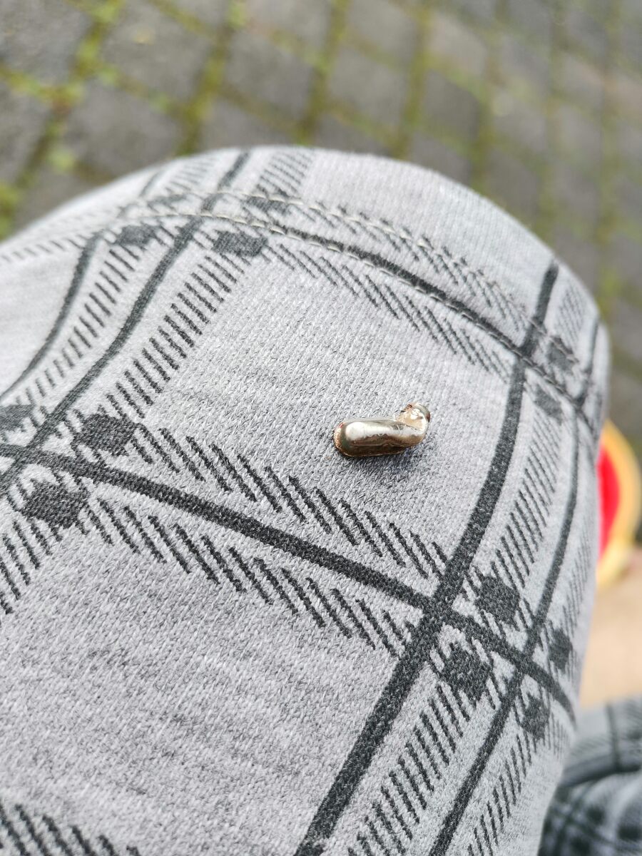

Hier?
#6721548

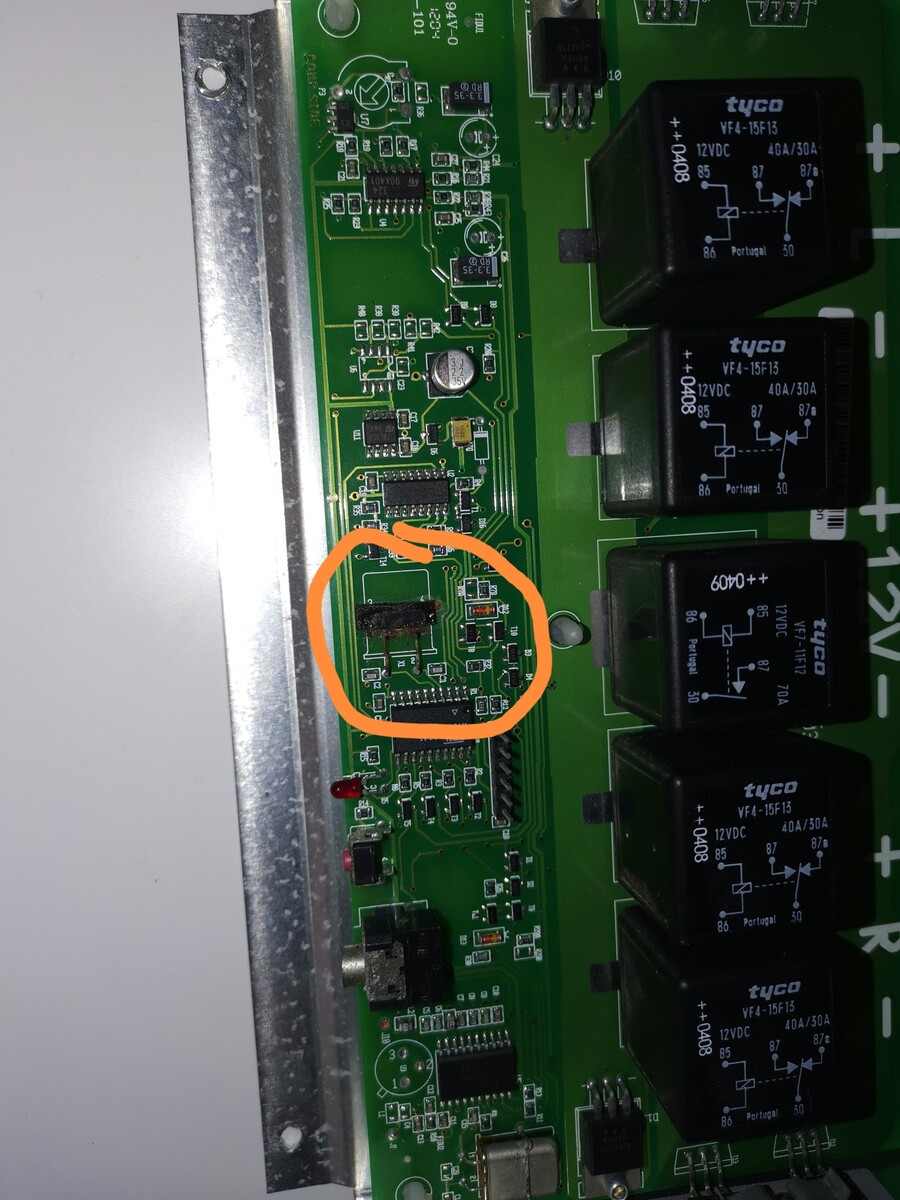

Zeig doch mal den Einbauplatz, und etwas drumherum.
Leider leidet die Quali der Bilder beim Hochladen
#6721563
Stefan G. schrieb: > Leider leidet die Quali der Bilder beim Hochladen Die leidet vor allem unter dem orangen Kringel. So kann man gar nicht erkennen woran der Quarz angeschlossen ist.

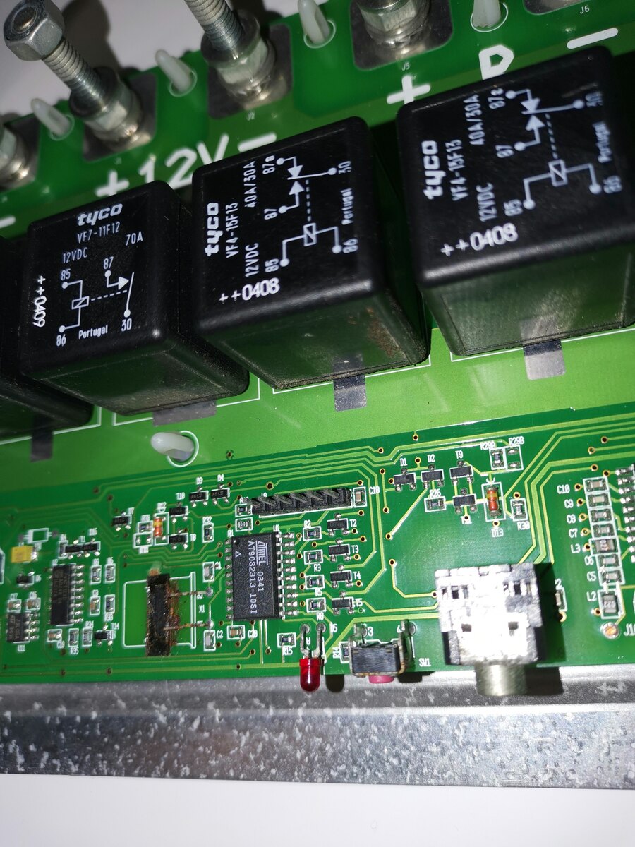

Ohne
#6721567
Ah, auf dem weiteren Foto kann man die 10MHz Version eines AT90S2313 erkennen. Die 10MHz sind also auch beim Quarz plausibel.
#6721577
Moin, - das IC ist ein AT90S2313-10. Das ist ein 10 MHz uController. Passt schon. War das Ding verbrannt? Gruesse Th.

Da hängt ja noch der Sockel des Quarzes auf der Platine! vom Bestückungsaufdruck her sollte man da einen im Gehäuse HC49U (U, wie up,stehend) montieren. (Diese Bauform ist selten geworden).Da schauen, dass man die Drähte nicht direkt um die Sockelkante aus Glas biegt, sondern einen 1mm-Bohrer als Schutz davornimmt. wahrscheinlich wäre auch einer mit dem kürzeren Gehäuse HC49S (stehend oder short) verwendbar. (gibts fast nur noch) Bei den als Taktquarz in Digitalschaltungen verwendeten Quarzen sind die Ansprüche nicht besonders hoch, wenn 10MHz draufsteht, reicht das. Feinheiten wie Lastkapazität usw. spielen da keine Rolle. H. H. schrieb: > Die leidet vor allem unter dem orangen Kringel. So kann man gar nicht > erkennen woran der Quarz angeschlossen ist. Man muss doch immer schauen, dass der Quarz so nahe wie möglich am dazugehörigen IC angeschlossen ist. mit der Vergrößerung des bilds sieht man im nächsten Bild dass da ein 90S2313 dazugehört.
