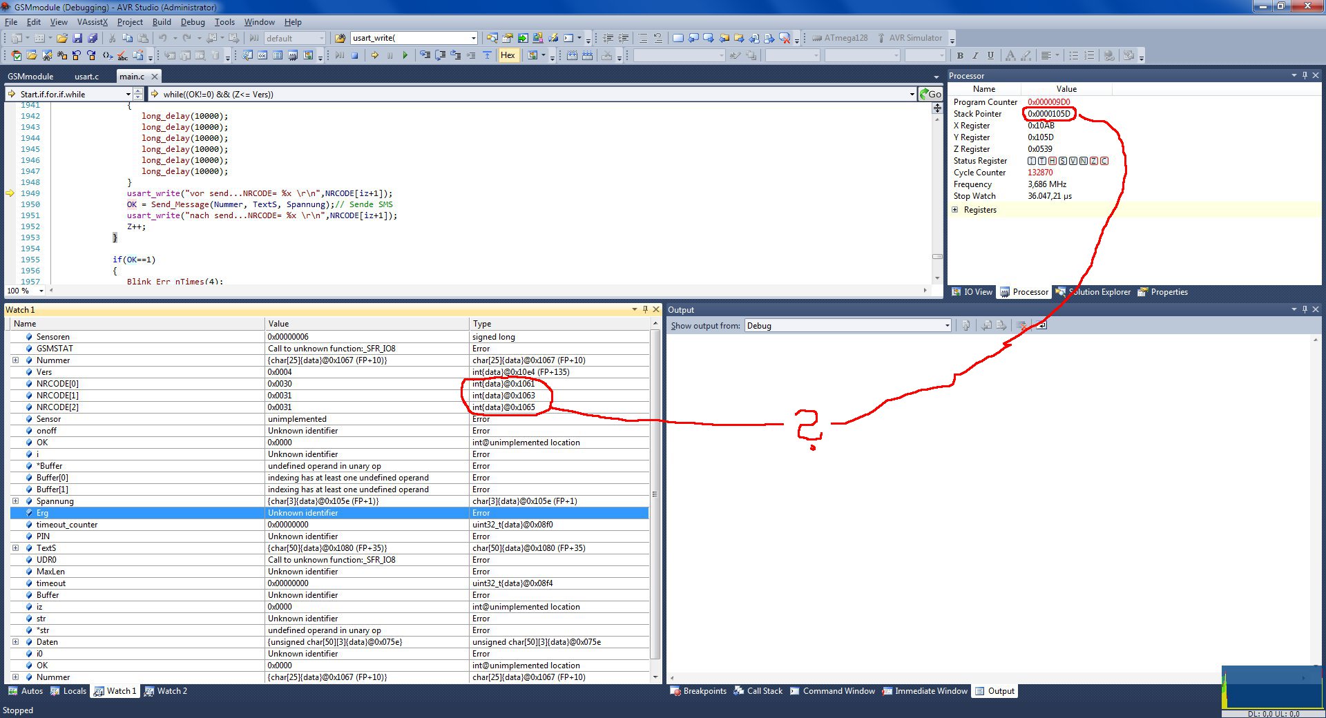

Hallo Peter !
Ich hab die ganzen Verschachtelungen mal rausgenommen und laufen lassen
und wie erwartet war der Fehler immer noch da.
Peter Dannegger schrieb:
> Du mußt schon die Variable finden, die Du zu klein dimensioniert hast
> oder falsch zugreifst.
> Peter
Das ist so gesehen das Problem von meinem Ex-Kollege der das
programmiert hat und jetzt ist es meins :-(
Ich muss die Nadel im Heuhaufen...
Ich hab mal ein Bild von der Simulation angehängt.
Kann das sein dass der Stack hier schon übergelaufen ist ?
Der Stack fängt am Programmanfang 0x10FB an und bei diesem Bild ist er
schon bei 0x105D. Die Variablen sind aber höher z.B. NRCODE[0] ist laut
Sim bei 0x1061, oder ?
Falls ich das Bild falsch interpretiere wie kann ich denn genau
feststellen wann der Stack überläuft ?
Lokale Variablen liegen beim AVR-GCC im Stack, das ist also korrekt.
Der Stack läuft über, wenn er in die globalen Variablen reinläuft.
Du wirst allerdings eher einen falschen Zeiger haben und damit den Stack
zerstören. Das ist kein Überlauf.
Gern gemachte Fehler sind, einen Zeiger auf eine lokale Varieable als
Returnwert zu übergeben, d.h. der zeigt ins Nirwana.
Oder wie gesagt auf ein zu kleines Array. Ein nicht initialisierter
Zeiger zeigt auf ein Array der Länge 0, also auch zu klein.
Oder wenn malloc verwendet wird, den Mißerfolg von malloc nicht
abzufangen.
Peter
Gast #2393262
Wenn das Studio 5 die Möglichekit bietet, einen breakpoint auf den
Zugriff auf eine Speicherstelle zu setzen, dann mach das. Damit bekommst
du schnell raus, wer oder was dir eine Variable überschreibt.
Oliver

Wieviel Speicher hast Dü überhaupt noch frei? Was spuckt der Compiler
aus, wenn Du das gesammte Projekt mal frisch compilierst? Iregndwelche
Warnings?
OP #2393552
Hallo Peter !
Also Programmspeicher ist ca. 10% voll aber der Datenspeicher ist fast
50% voll.
Das kommt wegen den "riesigen" Arrays die er von SD-Karte einliest. 4
Sensoren insgesamt wobei jeder Sensor ein Array von über 50 Zeichen hat.
Ein paar dieser Arrays werden am Anfang des programms gesetzt und ein
paar Arrays werden dann lokal in den Funktionen deklariert.
Mein Kollege sagte mir noch dadurch werden dann die lokalen Variablen
gelöscht wenn man aus der Funktion wieder rauskommt. Das stimmt ja so
gesehen, aber er bedachte nicht, dass er aus den Funktionen gar nicht
mehr rauskommt, sondern erst mit dem Abschluss der übermittelten SMS
alle Funktionen verläßt. Das bringt so gesehen erstmal recht wenig.
Gruß U

U. B. schrieb:
> Mein Ex-Kollege hat nach dem letzten empfangenen Byte kein '\0'
> reingesetzt !
Wenn es kein String nach C-Norm ist, dann kannst Du auch keine
Stringfunktionen verwenden. Ansonsten kracht es.
Das wird bestimmt die Ursache sein für die Stackkorrumption.
Also mußt Du daraus erstmal einen String machen.
Peter
Gast #2393665
>und ein paar Arrays werden dann lokal in den Funktionen deklariert.
Diese lokalen Arrays sind in den "50% Speicher voll" vom Compiler noch
nicht enthalten, lokale Arrays landen erst zur Laufzeit auf dem Stack!
Wenn also nochmals ähnlich viele lokale Variabeln hinzukommen riecht es
sehr dannach, dass der Speicher überläuft, was auch sehr zum
Fehlverhalten passen würde!
Lösung => Grössere Datenstrukturen nur einmal global deklarieren und den
Funktionen einfach bloss den/die Pointer dazu übergeben. Globale
variabeln sind zwar oft etwas verpöhnt, aber bei wenig RAM (4kByte)
macht es durchwegs Sinn um Speicher zu sparen!

OP #2394727
Hallo Peter !
Deine Vermutung hab ich mir auch schon gedacht - also das mit den
globalen Variablen. Das habe ich heute umgesetzt und konnte doch einiges
einsparen. Jetzt ist der Datenspeicher nur noch zu 37% voll - hat
einiges gebracht !
Wegen den printf-Anweisungen... Mein Kollege hat gar keine
Stringroutinen eingebaut - also strcpy usw.
Es ist so dass nur die Kommunikation vom Telit-Modem auf dem z.B. HTerm
ausgegeben wird.
D.h. jedes Byte was das Telit-Modem sendet wird in einem Buffer
zwischengespeichert und dann an die usart-Ausgabe weitergeleitet. Mehr
kommt an "String-Verarbeitung" nicht vor. Das macht die Sache natürlich
eher etwas schwieriger sollte aber keinen Abbruch tun.
Ich vermute auch dass die obige Routine für die usart-Ausgabe ins
Nirvana läuft, und deswegen habe ich heute mal den ganzen Ausgabe-Buffer
erstmal mit '\0' gefüllt - damit die ankommenden Zeichen vom Modem
sauber reingeschrieben werden. D.h. ich muss mich nicht um das letzte
'\0' kümmern.
Nur als ich das laufen lies war der Buffer weder überschrieben noch
sonst was. Da stand das alte gedöns von der Initialisierung noch drin um
den Buffer erstmal mit Werten zu befüllen. Ich dachte danach müsste
irgendwie 0en zusehen sein, aber nichts davon stand drin. Er schreibt
dann die neuen Werte in den Buffer hinein nur der Rest ist dann nicht
gelöscht.
Ich werde das heute Abend mit dem Simu nochmal durchsteppen.
Gruß U
OP #2397827
Hallo Peter !
Es ist vollbracht !
Ich hab sämtliche Buffer am Ende mit einem '\0' versehen und geschaut
dass alle Berechnungen den Buffer am Ende nicht übers Ziel hinaus
überschrieben werden.
Das hat geholfen und jetzt schnurrt das Ding.
Vielen Dank !
Gruß U
